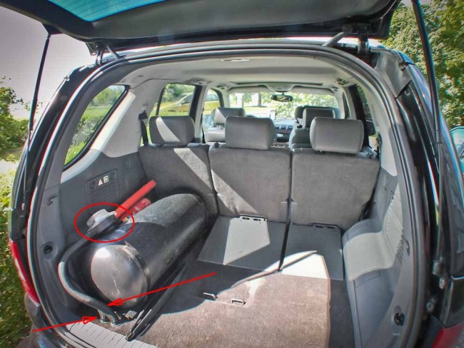

koder, w czerwonym kółeczku masz zaznaczoną obudowę z wielozaworem.
Strzałkami - peszle w których idą przewody gazowe (od tankowania i do silnika), przewody elektryczne (do elktrozaworu i do wskaźnika ilości gazu). Peszle są wypuszczone pod podwozie i w razie nieszczelności wielozaworu bądź złączek maja zadanie wypuścić nadmiar gazu i wentylować przestrzeń wielozaworu. Tych otworów pod podwoziem nie wolno zaślepiać (silikon etc odpada).

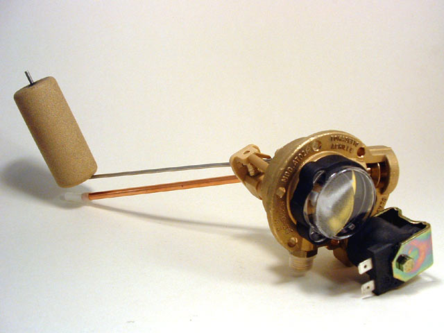

Jak sam wielozawór wygląda widać na drugim zdjęciu.

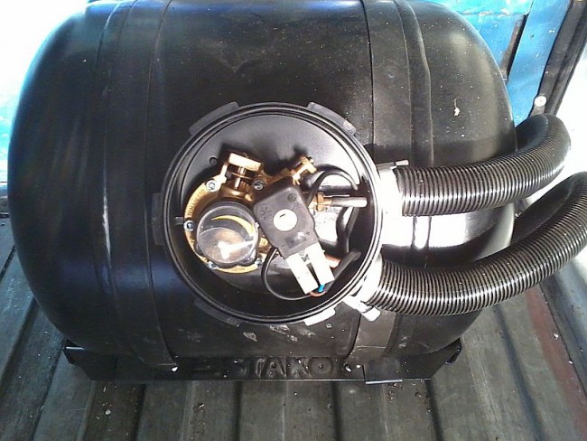

Na trzecim wielozawór w obudowie (ściągnięty ten przeźroczysty dekiel).

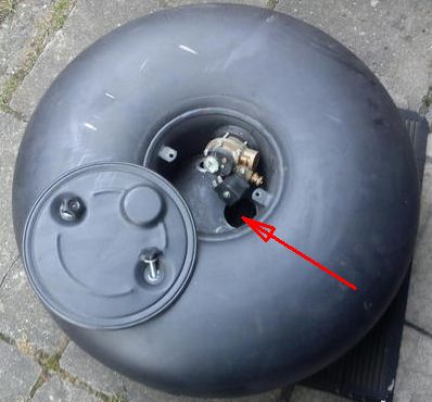

Znalazłem jeszcze zdjęcie butli toroidalnej.
Widać dekiel z uszczelką. Strzałka zaznaczyłem otwór do wentylowania wypuszczony pod podłogę (jeśli butla siedzi w bagażniku)

Szadok, tak podejrzewałem. To zdjęcie już jest nieaktualne, od roku butlę mam pod samochodem. Przytaczałem je wyłącznie po to, by skonfrontować z opinią, że wielozawór musi być na zewnątrz samochodu. Jak widać nie musi, zbiornik i przewody ciśnieniowe były w środku i ta instalacja bez problemu przechodziła przeglądy na dwóch różnych stacjach. Z tego mogę wnosić, że można by się pokusić o taką instalację w kamperze - przecież dodanie tu parownika nie będzie jakoś ryzyka podnosić. Szczególnie, jeśli zamontować go w miejscu, gdzie oryginalnie była butla i jest odpowiednia wentylacja.
Oczywiście wszyscy pamiętają, że gdy na wsi butla 11kg jest podłączona do zwykłej kuchenki w domku, to stoi sobie zwykle gdzieś obok w kuchni po prostu na podłodze, bez żadnej szczególnej wentylacji.
