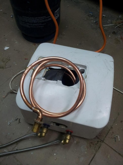

Przerobiłem bojler bo miałem włożoną za krótką wężownice - webasto chociaż mniejszej mocy bo tylko 4,2kW to szybko się wyłączało z przegrzania by za chwilę od nowa się włączać. Teraz zwinąłem wężownicę z rurki 12mm i udało mi się wkręcić (dzięki Wlodo za pomysła) 3 metry rury - po pięciu minutach grzania webasta mam 10l gorącej wody.

Byłem ostatnio po brakujące arkusze lekkiej sklejki i przy okazji zważyłem autko. Z pełnym zbiornikiem paliwa, z arkuszami sklejki, bez wody i bez kierowcy waży 2650. Dojdzie jeszcze akumulator i lodówka z grubszych rzeczy, więc myślę że 2750 nie przekroczę, a DMC mam 3500.
"Wkręcanie" 3 metrowej wężownicy.
