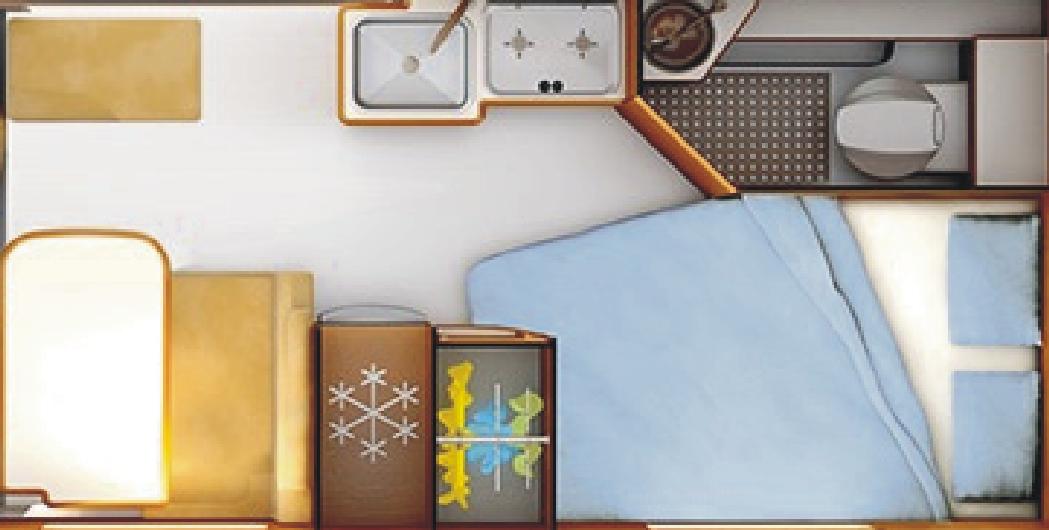

Przy przeglądaniu forum i zdjęć różnych kamperów natknąłem się na zabudowę Rapido V56 i na niej wzoruję swoje "dzieło"

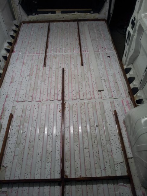

ocieplenie podłogi, paski 1cm styropianu dla wyrównania przetłoczeń i 2 razy 2cm styroduru. Na to oryginalna sklejka 9mm.
Plik ściągnięto 238 raz(y) 162,61 KB

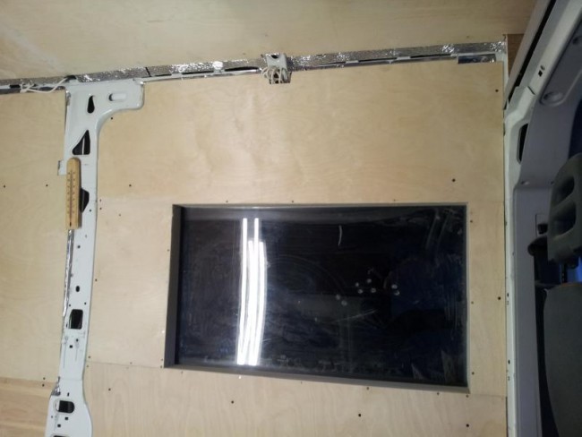

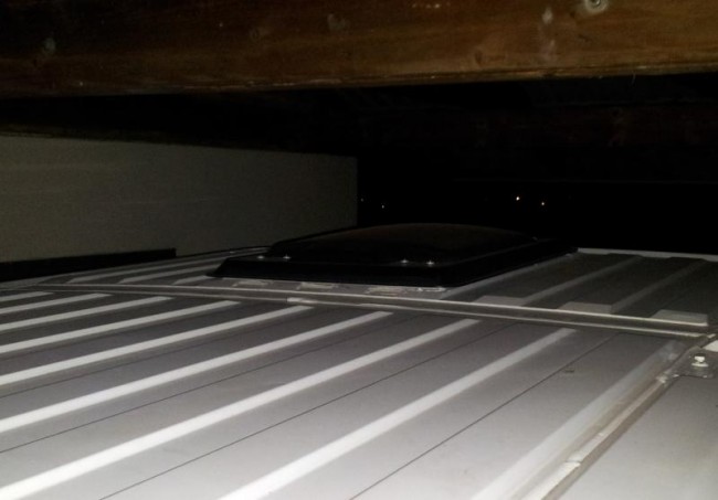

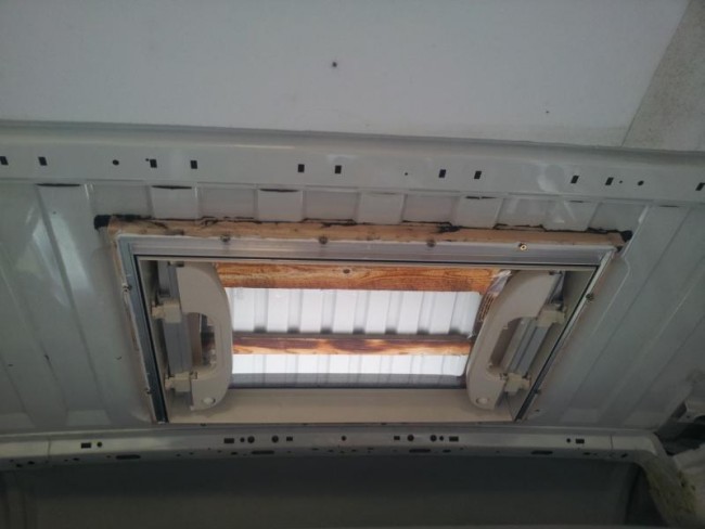

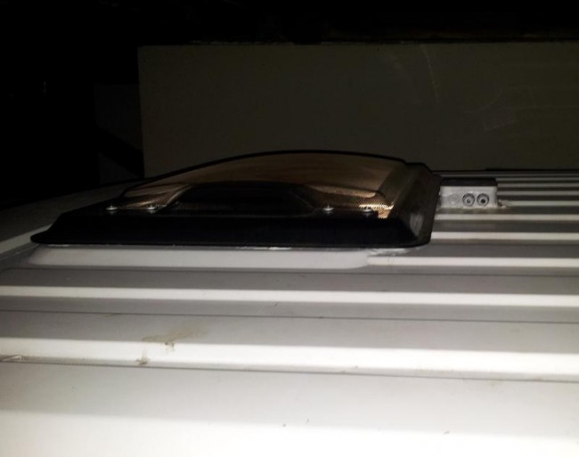

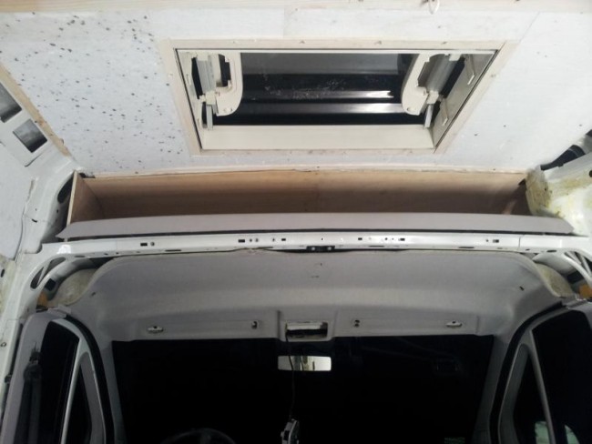

Okna dachowe. Trochę nietypowy montaż bo od środka, ale przy standardowym montażu strasznie by wystawały nad powierzchnię dachu. Okna stosunkowo niedrogie (800 zł), a otwierają się na wszystkie strony i dodatkowo odsuwają.
Plik ściągnięto 250 raz(y) 67,78 KB

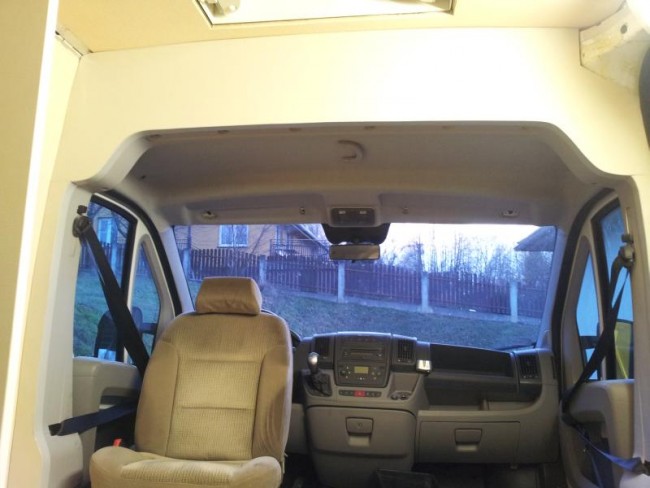

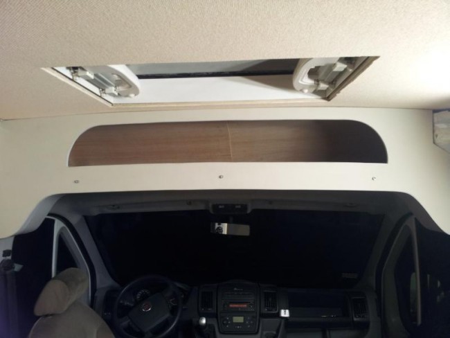

Wnęka nad kabiną ocieplona alufoxem i wyłożona giętką sklejką 5mm.
Plik ściągnięto 220 raz(y) 84,07 KB

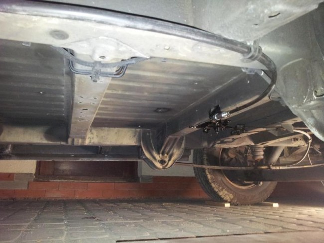

Mechanizm przejścia z linki na cięgno hamulca ręcznego przeniesiony do tyłu żeby nie przeszkadzał w montażu zbiorników. Dłuższa linka zrobiona na zamówienie- linex.com.pl
Plik ściągnięto 247 raz(y) 105,88 KB

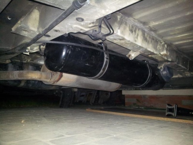

Zbiornik gazu 33 litry.
Plik ściągnięto 224 raz(y) 97,95 KB

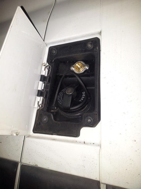

Zawór tankowania gazu pod klapką wlewu paliwa (zgodnie z założeniem niewidocznego kampera)
Plik ściągnięto 242 raz(y) 94,86 KB

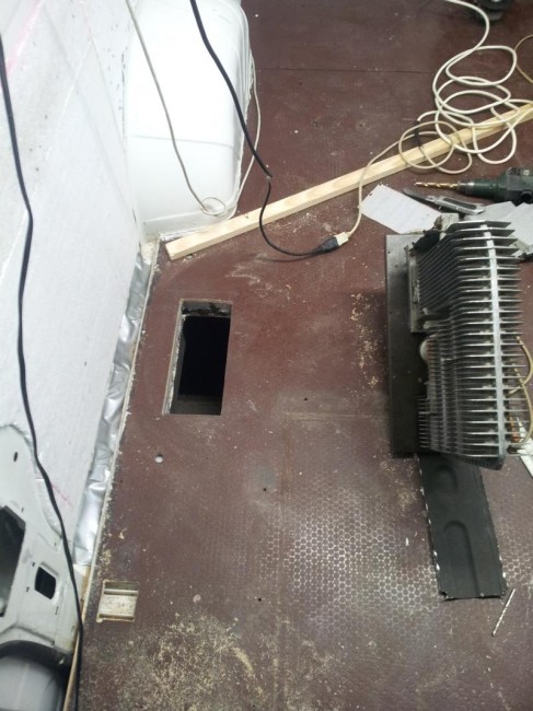

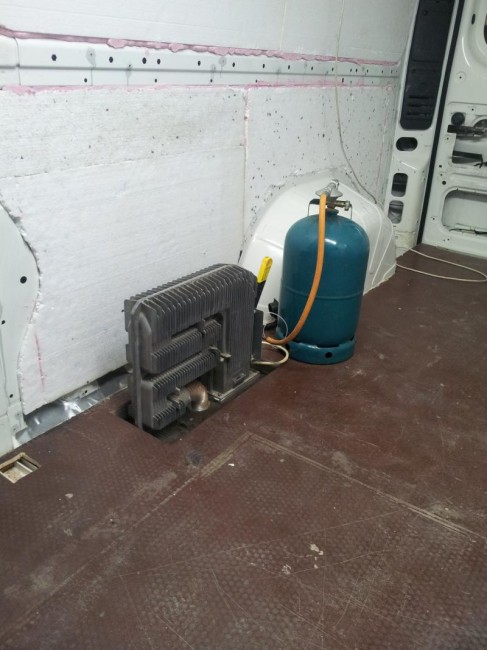

Szkoda było wycinać, ale nie ma rady - miejsce na piecyk gazowy Carvera - wlot powietrza i wylot spalin pod podłogą.
Plik ściągnięto 212 raz(y) 169,1 KB
Piecyk grzeje, można pracować mimo zimy:)
Plik ściągnięto 241 raz(y) 142,9 KB

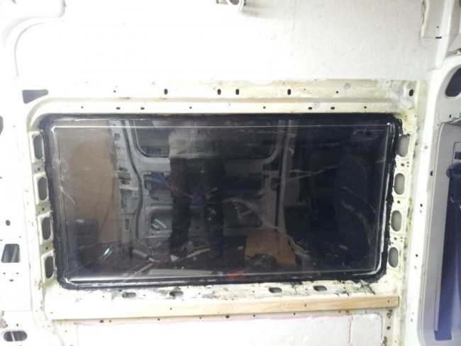

Do oryginalnych okien dołożyłem drugą szybę z poliwęglanu 3mm oddzieloną ramką dystansową do okien zespolonych.
Plik ściągnięto 262 raz(y) 87,83 KB

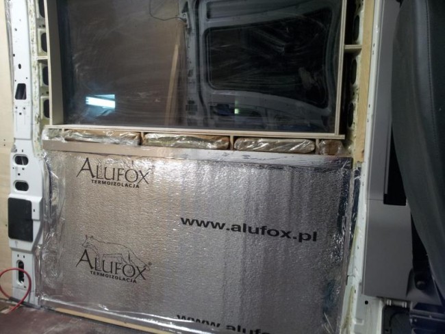

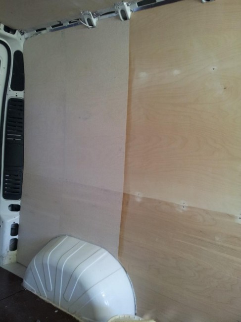

Warstwy ściany: styropian twardy 7cm (4+3), alufox, sklejka 5mm.
Plik ściągnięto 239 raz(y) 123,48 KB

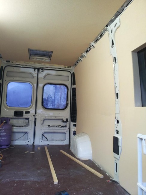

Sklejka położona na ścianach i suficie.
Plik ściągnięto 262 raz(y) 77,8 KB
Pierwszy pas tapety z włókna szklanego o fakturze lnu.
Plik ściągnięto 235 raz(y) 83,09 KB
Ściany i sufit na gotowo: tapeta z włókna pomalowana farbą lateksową (odporna na szorowanie no i zawsze można szybko przemalować jak się kolor znudzi)
Plik ściągnięto 242 raz(y) 109,42 KB

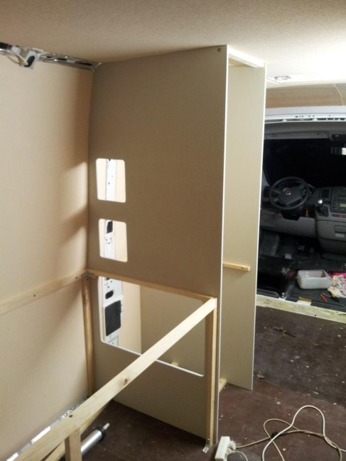

Pierwsze ścianki zabudowy. Lekka sklejka 13mm obustronnie pokryta okleiną z fakturą skóry.
Plik ściągnięto 261 raz(y) 105,25 KB
Zabudowa bocznych słupków i wnęki nad kabiną zajęła mi całą sobotę - masakra!
Plik ściągnięto 227 raz(y) 95,72 KB

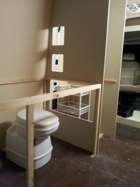

Pierwsze przymiarki do konstrukcji łóżka - pod spodem ma się zmieścić sprzęt windsurfingowy. Wycięcie w ściance szafki (u góry będzie lodówka) jest przeznaczone na 2 deski windsurfingowe, które mają 2,4m.
Plik ściągnięto 217 raz(y) 100 KB

Wnęka ocieplona,wyłożona sklejką (co to za specjalna sklejka "giętka"?),i następnie zabudowana. :-/
Jakiś tajny schowek ??? :-P
Daj zdjęcie ile to okno wystaje na dachu.
Czy ono szczelnie się zamyka ?,woda z deszczu w czasie jazdy nie będzie wpływać do środka ?
Też bym wolał mieć mniej wystające okienko :wyszczerzony:
Na zbiorniku gazowym pamiętaj o ekranie od strony tłumika.
Ten poliwęglan na oknie.. :-/ on jest miękki,szybko się porysuje,nawet od wycierania miękką szmatką :gwm
No ale już założyłeś,najwyżej kiedyś wymienisz ;)
Miałem właśnie sugerować, żeby drugą szybę z poliwęglanu dodać.
Wlodo, poliwęglan jest odporny na rysowanie, stosuje się go jako szyby w samochodach rajdowych. Nie pomyliło Ci się z polimetakrylanem metylu (pleksi, szkło akrylowe, PMMA)? Przykład wytrzymałości poliwęglanu (dla 8mm):

Aż tak utajnionego kampera nie robię:) Po prostu fotka jest z etapu gdzie nie ma jeszcze wyciętego otworu do wnęki. Sklejka giętka bo się daje łatwo wyginać, bardziej literacko będzie elastyczna:) albo gibka. Zwykłą sklejką pewnie nie dał bym rady wyłożyć tej wnęki nad kabiną, więc kupiłem taką:

Poliwęglan jest miękki - fakt. Można go wypolerować na zero - wersja dla estetów. Był poliwęglan z twardą powierzchnią, ale cena razy 3, więc odpuściłem.

wlodo napisał/a:

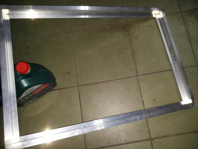

Ja mam takie samo okno jak vIrek i właśnie dzisiaj skończyłem ramkę z zetownika 20x35x20, środek ma wymiary 74x49. Ta ramka wejdzie na dekasil od góry w wycięcie dachu a w tą ramkę wstawię okno, rant szyby będzie nad dachem 1 cm czyli tak jak inne okna np. Dometica czy Fiammy. Pustke pomiędzy rama okna a ramką wykonaną przeze mnie uzupełnię cienkim płaskownikiem aluminiowym oczywiście uszczelniając dokładnie dekasilem. :spoko
Plik ściągnięto 228 raz(y) 60,4 KB

Ja zastosowałem 3mm
Po zmontowaniu całości zerwałem folie ochronną.
Po zerwaniu,naelektryzowana powierzchnia zewnętrzna pokryła się kurzem :gwm
Jak próbowałem go zetrzeć,na powierzchni pozostawały rysy.
Odpuściłem ścierane,obdmuchałem powietrzem z kompresora i wywaliłem na dach.
Stąd mój wniosek ,że się rysuje,naocznie stwierdzone.
Może są bardziej odporne :shock: ,ja kupiłem 3mm z filtrem uv,i tak się zachowywał :bigok

Sławek, trochę skomplikowałeś montaż tego okna, ale ważne żeby było solidnie. Ale dobrze jest jeżeli jakaś drewniana ramka jest wokół okna - ułatwia to montaż sklejki na suficie, więc wokół zetownika może warto dołożyć taką ramkę drewnianą.

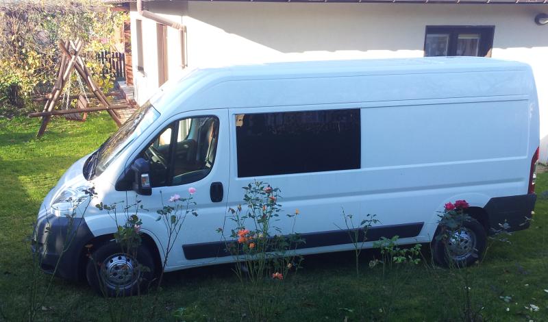

Tak wygląda przednie okno
Plik ściągnięto 255 raz(y) 48,5 KB

Wnęka nad kabiną.
Plik ściągnięto 256 raz(y) 69,2 KB
