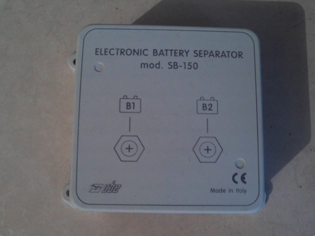

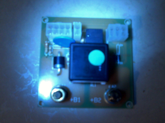

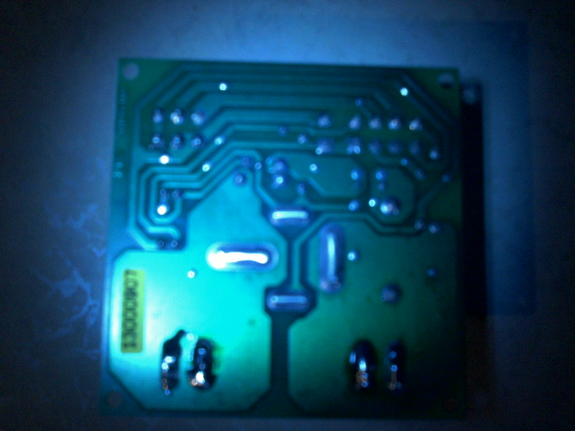

Ten ..separator.. baterii to chyba jest zwykły przekaźnik 100A. :shock:
Ty potrzebujesz raczej coś takiego....
Z tego co wiem to sb-150 automatycznie ładuje akumulator pokładowy przy uruchomionym silniku.W przypadku podłączenia 230v najpierw priorytetem jest pokładowy ...ponieważ jest używany na kempingu...a gdy jest wpełni naładowany , automatycznie zaczyna ładować też rozruchowy. Ten mój jest nowy i sprawny ,lecz nie mam do niego schematu podłączenia i tak sobie leży , a do cepki mi się nie przyda... :haha:
Plik ściągnięto 6149 raz(y) 179,29 KB
Plik ściągnięto 6149 raz(y) 179,83 KB
Plik ściągnięto 6149 raz(y) 187,98 KB
