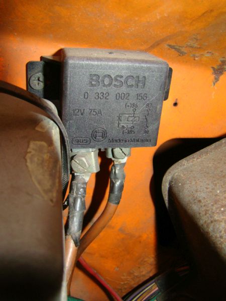

2. Mam jakiś sterownik pod masą marki Bosch. To jest coś do ładowania tylnego akumulatora (kupiłem żelowy). Powie mi ktoś co to jest i jak to działa (No i czy mając akumulator żelowy 100 z tyłu muszę jeszcze coś kupować, aby był ładowany odpowiednim prądem. Nie wiem co to jest ten odpowiedni prąd, ale sprzedawca aku wspomniał, że powinienem coś jeszcze zainstalować, choć nie wiedział co to konkretnie jest)

W oryginale to jest przekażnik świec żarowych

Dzięki, czy możesz mi jeszcze powiedzieć jak się nazywa urządzenie które po naładowaniu akumulatora rozruchowego, ładuje pokładowy tym "dobrym" prądem? (aku żelowy 100)

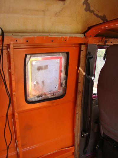

Czołem,
konstruktorska braci, pomocna rada mi potrzebna. Mam okno, jeżeli tak to można nazwać. Jest to podwójna szybka z plastiku chyba i listwa montażowa. Okno ma się otwierać, ale nie ma żadnej ramki, obudowy czy czegoś podobnego. Wystarczy jak wytnę dziurę w ścianie, przykręcę od drugiej strony do drewnianej listwy(deski...) i na zewnątrz podkleję uszczelkę, czy coś jeszcze muszę zrobić?? Kupić jakieś specjalne uszczelki??
Idę po kosztach i nie znalazłem okna z ramką więc to jakoś muszę zainstalować.

Wysłany: 2016-03-30, 20:26
Dziękuję serdecznie Włodkowi za zdjęcia ze wstawiania okien. Już byłem załamany, że mam samą szybą, ale i z tym sobie poradziłem. Co prawda zakupiłem uszczelkę do kombajnu, ale działa. Później zrobię zdjęcie finalne bo teraz takiego nie mam pod ręką. Może nie jest to super cud, ale działa :D Jak wspominałem, nie musi być pięknie, ale musi być tanio (bo na drogo mnie nie stać). Okienko wprawiłem, pierwszy raz w życiu krojąc samochód więc przygoda była, a moja lepsza połowa nawet mi przy tej okazji zdjęcie zrobiła.

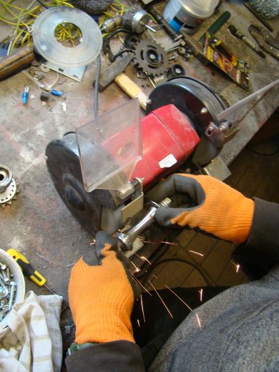

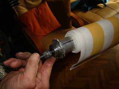

Koszt markizy wyszedł nas ok 50 zł, a dzięki materiałowi od Ciebie była motywacja aby kombinować przy tworzeniu. Gdybym nie oszczędził na tokarzu byłaby perfekcyjna, a jest prawie perfekcyjna. Zaczepy wykorzystaliśmy od roweru więc wszystko pasuje, a materiał dziurkowałem zestawem kaletniczym z Lidla, a później przykręcałem blachowkrętami do rurki. Czeka mnie jeszcze poszukiwanie blachy na obudowę, a najlepiej zakupienie wygiętej. W koszta nie wrzucam starego roweru ze strychu mojej lepszej połówki.

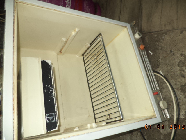

Etap na jakim jestem nie jest zachwycający a za dwa tygodnie już muszę wyjechać tym właśnie autkiem, więc każda rad będzie mile widziana. Mam już podłączoną kamerę cofania (tanizna z allegro, Nam wystarcza w zupełności) zdemontowany bagażnik rowerowy (na sprzedaż) Na podłodze styrodur, alufox (czas mnie pogonił i musiałem kupić to drogie cholerstwo, a chciałem piankę folią obklejać) i płyta osb 10mm. Webasto suche zamontowane i śmiga jak ta lala (0,3 l paliwa na godzinę bierze) Już częściowo zaczęliśmy wełnę mineralną w "streczu" układać na ścianach. Solar na dachu na stałe już zamocowany, a podwozie ogarnięte.
Wszystko co robię przy tym autku, robię pierwszy raz w życiu więc jest zabawnie :D
Komplet moich pytań:
1. Mam lodówkę gazową widoczną na zdjęciu. Na dole lodówki (dziwnie, ale tanio) jest
komplet przełączników na aluminiowej kratce. Pytanie brzmi po co ta kratka i czy mogę ją zatkać? Od tyłu planują zrobić kratki w drzwiach (jedna nad drugą ok 20 cm) I odizolować cały tył lodówki (obudować jakoś, jeszcze nie wiem jak) żeby mi nie wiało po aucie.
2. Czy w którymś wątku jest dość klarownie (jak dla debila) opisana budowa mebli?
3. Taśma dwustronna nie trzyma mi na suficie (zwykła też nie ) z żywicy chyba. Czy ktoś ma pomysł jak przykleić worki z wełną, a do tego alufox zanim będzie tam płyta pilśniowa najpewniej ?
