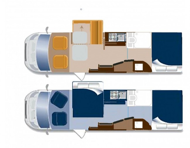

Te angielskie slide'y wg mnie porażka. Drzwi od tojtoja masakrują na wejściu, a w środku zje...ny układ. I głównie układ. Po co ta kuchnia tak bez sensu wychodzi na środek? Żeby zrobić ciasnotę. Chcieli zrobić zrobić jak w domu, ale brakło metrażu.
Wyrko ze slide'a, no ok, ale po rozłożeniu przechodzenie ograniczone. No ale angole tak lubią, stąd te ich łóżka rock and roll itp. Po rozłożeniu się śpi, a nie łazi po kamperze. :haha:
Finalnie wolę europejskie standardy i wyrko niekolidujące z salonem. :mrgreen:
No i drzwi w wersji kogutowej, a nie drzwi od tojtoja. No ale ja różne rzeczy widziałem tu już. Np. sklejki łączone szarą taśmą, bo ponoć lepiej, bo nie ma przeciągów. :shock: :haha:

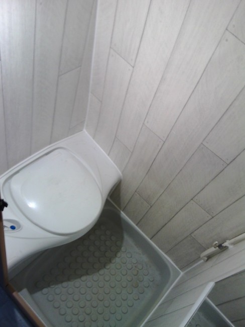

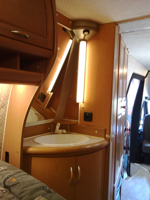

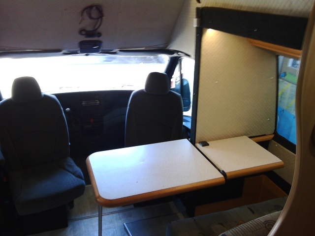

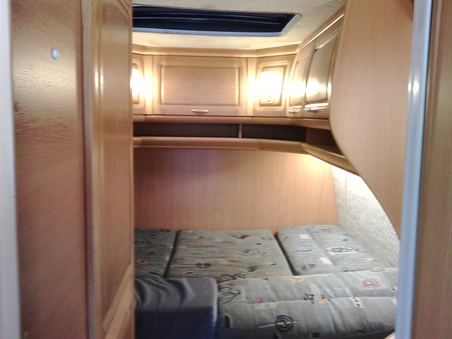

wiesz ,ze mam fioła pod względem komunikacji wewnątrz . W nocy przy pełnym łóżkowaniu :) nie ma mowy o tarasowaniu czegokolwiek , tak było w Ivonie I , krótkim boxerze , Ivonie II i tak będzie w następnych czyli T4 i Jumperze które już się rodzą .

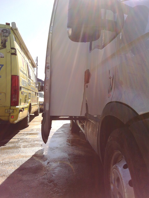

Slid dał nowe możliwości , rozłożone łóżko pozwala na wejście i ewentualna ucieczkę z kampera , można tez usiąść na obróconych fotelach przednich i dalej balangować, o pójściu do WC czy usmażeniu jajecznicy nie wspomnę . Angole w swoich projektach nie uwzględniają podróżowania dodatkowych dwu osób w II rzędzie , w moim obróciłem 90 stopni kanapę i ludzie jadą jak w zwykłym kamperze . Ale by nie było tak różowo ... by zrobić taki układ koniecznie musi być wersja najwyższa czyli w stosunku do Ivony I + 20 cm . Następną różnica jest brak porządnej kabiny prysznicowej , niestety nie ma na to miejsca , brodzik przed kibelkiem jak w znanych rozwiązaniach .
foty fajne będą , zrobi je ktoś kto ma sprzęt by pokazać co i jak trzeba. Dziś telefoniczne akty :)

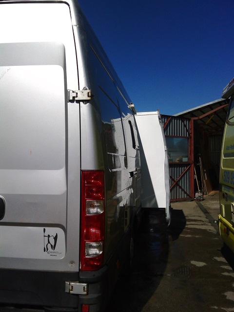

Adam czy ten slide ma jakieś czujniki odległości? coby na zlociku koledze z prawej w jego bok kampera nie wjechać,
Piwa: 563/753
Wysłany: 2016-04-25, 07:02
SlawekEwa napisał/a:
Juz tak sie elektrycznie nie rozwijałem :) W slidzie jest duże okno , by go wysuwać trzeba wewnątrz tak stać by obserwować sytuacje trzymając przycisk, puścisz to stop , wyłączniki krańcowe , zabezpieczenia zasilania by przypadkiem się nie wysunąć w trakcie jazdy i tyle czarów. Reszta to wyczucie operatora :haha:

Komunikacja to podstawa. Po to są m.in stoły z przesuwanym blatem i drzwi rozsuwane.
W tak małym wnętrzu slajdy to optymalne rozwiązanie, by zachować "dzielność" drogową..
A nie iść w gabaryty.

Łazienka nie ma osobnej kabiny, ale widzę, że jedyne, na co woda się poleje, to wodoszczelny kibelek. Szafek tu nie widzę, więc nie trzeba wycierać. Umywalka koło łóżka, tak "hotelowo" :mrgreen:
Teraz pytanie... łóżko dałeś w poprzek, ile udało Ci się wycisnąć jego długości? Ile szerokości ma ta baza? Ile izolacji?
Bo to jedyna rzecz, która mnie martwi przy moim wzroście wybierając bazę. :pifko

Toscaner .. iveco demonem szerokości nie jest , 178 w najszerszym miejscu przy ociepleniu 3 cm z folią / izolacja kominków / jestem tej metodzie wierny i chyba tak zostanie , drogo ale dobrze . Wyro z tyłu ma szerokość w nogach 110 a w głowie 130 , w ramionach z jednej strony nie ma ściany zatem można rękoma machać ile się chce . Pod spodem wielki bagażnik o rozmiarach wyra i wysokości 80 cm , potęga , jest większy jak w jedynce ale tam musiały sie zmieścić dwa kajaki jedynki , koło zapasowe , aku pokładowy i wszystkie instalacje elektryczne łacznie z energoblokiem ... bojler CASCADA2 tez jest w bagażniku :)
