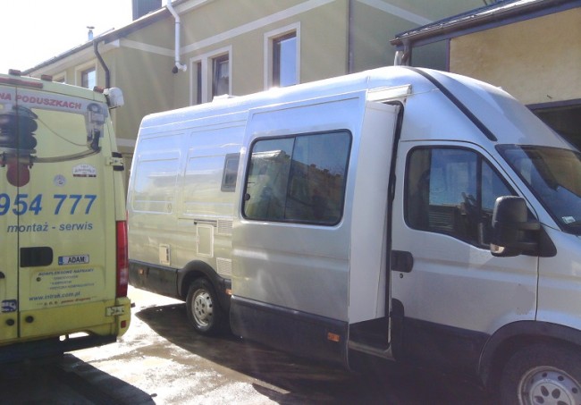

fajny....nawet baardzo fajny, ze ''slajdzikiem''
slajdziki wchodzą na salony :)
pierwszy taki urodzony :idea
uprzedzę pytania ...masa własna przed przebudową 2320 kg z jednym siedzeniem i połowa baku ... po przebudowie 3190 kg z pełnym wyposażeniem kempingowym ... sporo ale to blaszak najwyższy i najdłuższy a do tego 180 KM .
slajdzik wysuwa się 52 cm/ w tych z USA o 49 cm / oczywiście elektrycznie dzięki czemu wnętrze staje się szersze od najszerszych kamperów ... wręcz niewiarygodnie zwiększa się optycznie wnętrze blaszanki . W tzw salonie robi sie miejsce przy stole dla 7 osób .
teraz zaczynam odpoczywać :haha: :haha: :haha:

No, ładne cacko... Dasz więcej zdjęć ze środka?

niebawem będzie więcej fotek :)

Tak się uśmiecham pod nosem bo mój wpis zrobiłem pod wpisem Milano którego kamper ze slajdzikiem był inspiracja do zrobienia własnie tego iveco ... teraz wpis pod jego postem zupełnym przypadkiem czasowym :)
reszta w środku już typowa jak w wielu kamperach, więc chyba nic nietypowego :)
Piwa: 524/637
Wysłany: 2016-04-20, 22:40
A gdzie jest wejście, to pierwotnie był dwusuw czy wejście jest od tyłu?
<piwo>
no fakt ...wejście tez lekko nietypowe bo tam gdzie drzwi wcale nie było ;)

Podziwiam slide'a, ale się zastanawiam, czy pasy bezpieczeństwa zakotwiczone są w elemencie wysuwanym, czy w elemencie konstrukcyjnym pojazdu.
Trochę niepraktyczne jest wysiadanie na środek jezdni, ale w wersji LHD drzwi przesuwne, które zamieniły się w slide'a były tam gdzie były. Anglik po przekładce nadawałby się lepiej do takiej przeróbki. (ewentualnie wersja z drzwiami po 2 stronach - można by zrobić slide z 2 stron)
I wychodzić przez okno w dachu, albo właz pod kamperem :)
Albo przednie drzwi. :ok
Swoją drogą, Adam oszacowałeś ile waży cała konstrukcja slide'a? O ile więcej kg w stosunku, gdyby slide'a nie było?
Wyrobiłby się w DMC z podwójnym slidem?

Tyle ile slida wyjdzie na zewnątrz, tyle trzeba zmieścić w środku. Gdy z dwóch stron, wtedy, by przejść do tyłu, będzie ciasno :wyszczerzony:
