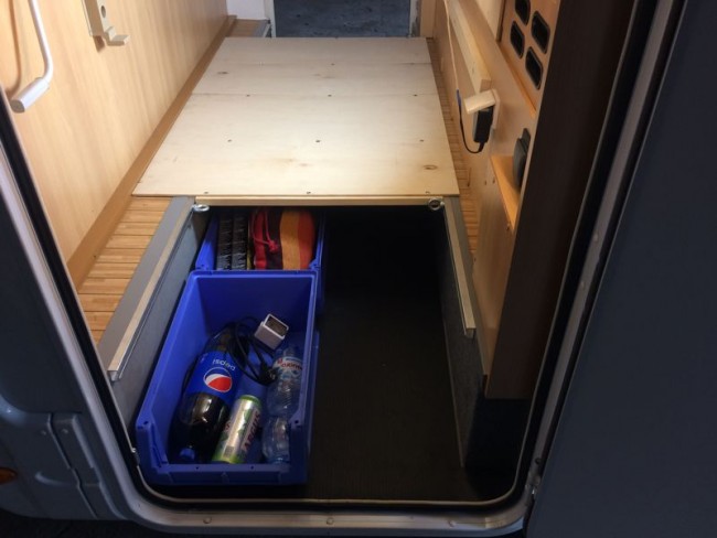

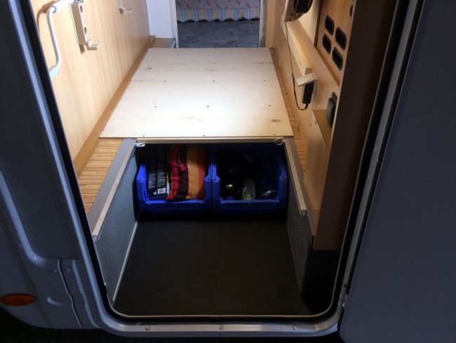

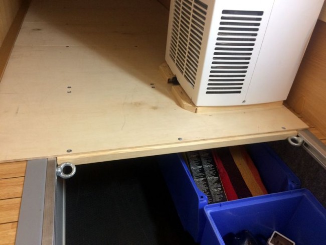

No i coś drgnęło chłopaki.

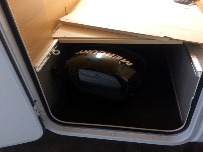

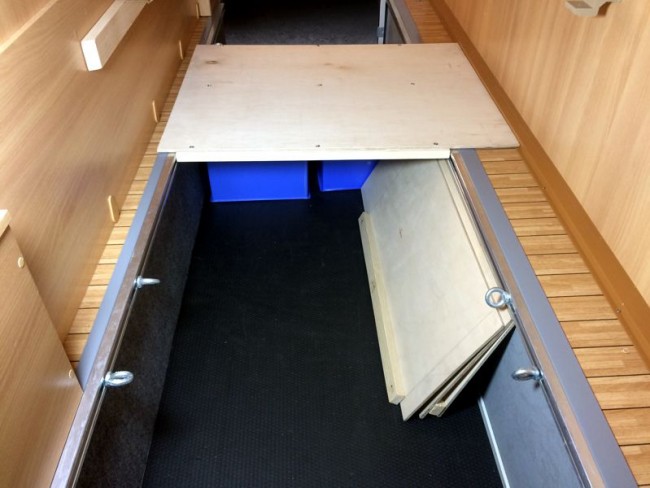

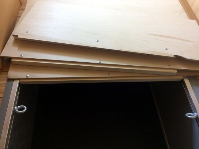

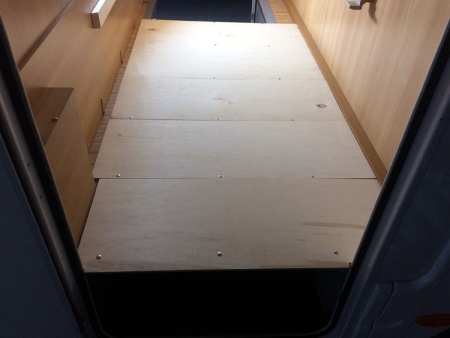

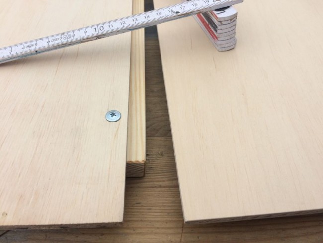

Na początek genialny pomysł ze składaną podłogą do dowolnych potrzeb. Bezinwazyjnie mocowane panele ze sklejki 6mm wzmocnione listwami układa się tak, że listwa stanowi wsparcie dla kolejnego panela. Tylko skrajne panele są dwu listwowe, to oczywiste. Dorzeźbione przy drzwiach by spasowanie było jak najlepsze. Nie ma możliwości rozsunięcia się podłogi gdyż dowolny panel krańcowy blokuję skręcanymi oczkami które zarazem są zaczepami na gumolinki.
Podłoga ta jest na wysokości około 30cm od dolnej, idealne rozwiązanie z transportem silnika który będzie na "wózku" co ułatwi jego wyjmowanie i pakowanie. Wejdzie tam też zbiornik z paliwem tzw linia paliwowa. Jak mi zaśmierdzi, to wykonam dodatkowo wymuszoną wentylację z tej komory na zewnątrz.
Od strony drzwi spod markizy, pod ową podłogą genialnie wpasowane zmieszczą się 4 duże pojemniki magazynowe (mam a właściwie miałem ich 2000szt :) ) Na foto geometryczna symulacja z 2 pojemnikami.
Te pojemniki będą połączone na sztywno w pary przedni do tylnego i będą na kółeczkach w taki sposób, że jak uniosę przód to pierwszy wyjedzie na zewnątrz dając dostęp do spiętego z nim drugiego pojemnika. Wsunięte na miejsce będą spoczywały na własnych dnach i nie będą się przemieszczać.
Cały ten box pod podłogą będzie po środku miał przegródkę która stanowić będzie separację części silnikowej od pojemnikowej a jednocześnie podparcie podłogi w tej części, na której będzie stał klimatyzator = po środku szerokości. Zatem od lewej dojście do wysuwanego na kółeczkach silnika a od prawej dojście do wysuwanych pojemników.

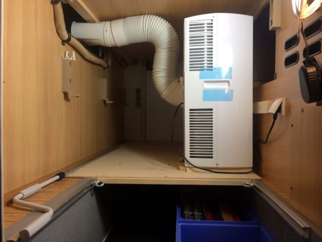

Podłogę już mam, teraz co na niej: Wspomniany klimatyzator będzie tam sezonowo.
Jest dla niego już wyrzeźbione miejsce na opisywanej wyżej podłodze, umocowany na niej będzie ze spasowaniem na styk, nie ma możliwości jakiegokolwiek ruchu. Dodatkowo w górnej części będzie zamocowany do szyny takiej samej jak niżej z oczkami skręcanymi.
Rurę wylotową poprowadzę do góry, czyli podwieszę pod łóżkiem i dalej do tylnego okna, w jego dolnej części po uchyleniu około 8-10cm będzie dyfuzor na całą szerokość okna a strumień lekko skierowany w dół. Dyfuzor żeby nie tamował wywiewu ciepłego powietrza, wykonam z rury PCV o dobranej średnicy do płynnego zaokrąglenia wylotu, którą utnę wzdłuż a właściwie wytnę z niej 1/4 lub nawet mniej, byleby lekko zaokrąglić ten wylot.
Gotowy dyfuzor będę po prostu zawieszał na oknie "na miękko" i będę zapinał do niego rurę karbowaną.
W ten oto sposób bez zniszczeń mogę dowolnie konfigurować transport gabarytowy i w razie potrzeby część podłogi składam robiąc miejsce na "duże".
Wraz z postępem będę uzupełniał zdjęcia w przyszły weekend może.
Patrzcie, podziwiajcie, kopiujcie i klaskajcie :)

Przewidziałeś trzecią oś pod bagażnik bo Ci przód podniesie i sterowność stracisz :szeroki_usmiech
Radek
Ignavis semper feriae sunt...
Piwa: 349/86
Wysłany: 2017-05-14, 16:57
Masz rozrzut , tak szastać przestrzenią w kamperze.
Jeśli się Tobie podoba , to OK. Dla mnie takie rozwiązanie to porażka.
W garażu wożę przeważnie skuter lub rowery i resztę majdanu. W takim rozwiązaniu skutera bym nie zabrał.
Jeśli bym miał coś zasugerować , wolałbym stawiać wszystko w pion niż poziomo , bardziej wydajnie.
Piwa: 523/632
Wysłany: 2017-05-14, 19:06
mrsulki napisał/a:
Nie jest tak źle. Wyjąłem łóżko z materacem, ze 30 kilo. Podłoga może z 5 kilo. + klima wychodzi na zero. Ponadto bagażnik nie służy wyłącznie do wożenia powietrza i jak dociążę to może chociaż trochę tył usiądzie bo na razie zadzior jest aż głupio się w nim poruszać.
Andrzej 73 napisał/a:
Andrzej, tą przestrzeń pozyskałem po wyjęciu dolnego łóżka, na razie jest ono zbędne. Wcześniej pisałem że skutera nie mam a 2 rowery będą na bagażniku z tyłu.
Jak coś się zmieni, to podłogę przekształcam w 30 sekund i szafa wlezie.
Masz rację i tak będzie, na nowej podłodze układać będę wszystko w pionie. Mam tam sporo przestrzeni w górę więc krzesła, stół itp będą wożone tak jak rozsądek nakazuje.
Jedynie silnik jest przystosowany do leżenia na boku, ma tam specjalną stopkę i na niej spoczywa.
W pionie nie miałbym na czym go zawiesić a pod podłogą ma swoje miejsce które może śmierdzieć. Nad nim okręt mój będzie :]
Reszta to drobnica, bez problemu znajdzie swoje miejsce.
Puki co, cieszę się że mogę to wszystko w mig zdemontować i śladu nie będzie.

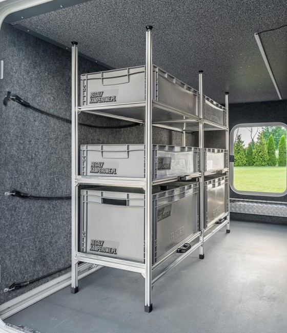

Pozwolę sobie odświeżyć temat zagospodarowania przestrzeni w garażu kampera. :spoko Od jakiegoś czasu wykonujemy takie oto regały kamperowe. Najpierw dla siebie, później dla znajomych, następnie dla znajomych tych znajomych, aż w końcu zajęliśmy się tym bardziej poważnie. Właśnie wprowadzamy do szerszej sprzedaży gotowe moduły na bazie profili aluminiowych i skrzynek EuroBox. Wykonujemy je pod konkretne wymiary garażu bądź schowka. Będę wdzięczny za Wasze opinie i oczywiście jestem przygotowany na krytykę ;)
Nasze regały kamperowe znajdziecie pod adresem www.regalykamperowe.pl

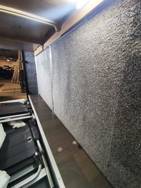

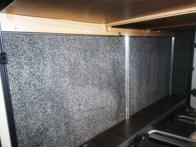

Tak sobie odwaliłem ściany i zamontowałem RLine :ok

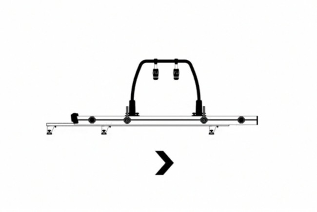

Doradźcie coś, zapłacę :mikolaj zapłacę ale chce wybrnąć z problemu,
Ten garaż w Adrii jak wcześniej wspominałem nie jest za szeroki i na dodatek niski, jeździmy czasami na rowerze i zabieramy je ze sobą, sporo się trzeba nagimnastykować by te rowery wlazły, nie ma ich do czego złapać, koła trzeba odkręcać, kierownice, pedało
jest to kłopotliwe
Wymyśliłem sobie że kupię Thule Veloslide bagażnik do garażu i teraz pytanie czy ktoś miał do czynienia z tym bagażnikiem wogóle a jeszcze lepiej w ciasno/niskim garażu
Jest to coś takiego jak na poniższym filmie
Wydaje się to o tyle rozsądne do niskiego garażu iż że ponieważ :szeroki_usmiech nie podnosi roweru do góry bo zdaje się że to koło które jest wyżej można zapiąć dopiero w środku garażu a przy przejezdzaniu przez próg drzwi garazowych np lekko nacisnąć amortyzator by to przelazło, nie wiem tak kombinuje bo garaże jakie miałem w Elliocie i Grandusi nie ujawniały problemu pakowania rowerów :-/
https://youtu.be/F4JNuwuiQIc?si=pATEaFN9y4hZOwI1
