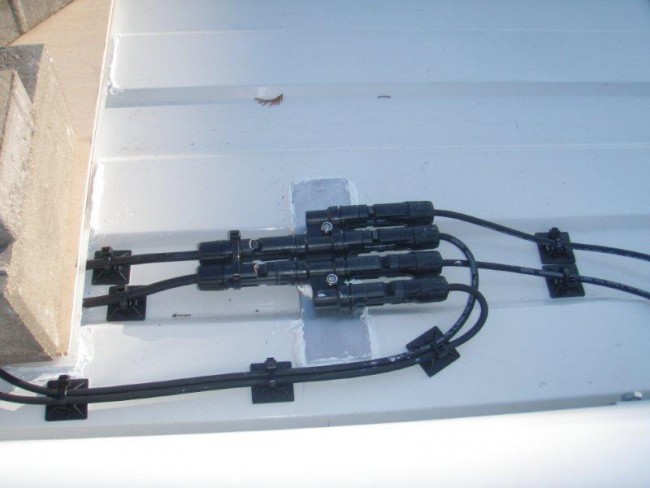

Ładnie technichnicznie , ale elektryk tak by to zorganizował aby połączenia były tak wykonane aby nie były narażone na kontakt z warunkami atmoserycznymi. :diabelski_usmiech
Piwa: 478/990
Wysłany: 2017-07-25, 13:29
zbyszekwoj napisał/a:
krzlac napisał/a:
marcelde napisał/a:
Widziałem na jakimś filmie w YT kolesia
A tak to zrobił koleś z Poznania - też nie elektryk.
To jest odporne na w/w warunki. Ale pewnie, że można bardzie itd..... To są szczelne złącza.
Jedynie co może taka "golizna" powodować do doznania akustyczne.?
Może, ale nie musi
Zahaczyć łatwiej itd.
:bigok
Co by tu jeszcze? Wiem kolor! Brzydki :bigok
Z drona nieładnie się komponuje.

Sam takie konektory stosuję w mojej elektrowni solarnej. Nie jestem pewien czy są to oryginalne MC4 bo jak nie, to nie wytrzymają długo. Za to wymiana jest banalnie prosta.
Te złącza są przeznaczone do instalacji pozostających w bezruchu. Czy producent testował je w zastosowaniach mobilnych? Inne ciśnienia, drgania itp.
koder
(statystycznie)
Dołączył: 10 Lis 2010
Piwa: 188/87
Skąd: Będzin
Wysłany: 2017-07-26, 07:33
Johny_Walker napisał/a:
Producent pewnie nie, ale u mnie jeżdżą 2 rok leżąc całkiem luzem w bagażniku i mają się dobrze.
Piwa: 478/990
Wysłany: 2017-07-26, 09:00
U mnie są w dodatkowym kanale , ale tam pewnie woda stoi jak w rynnie i OK .
