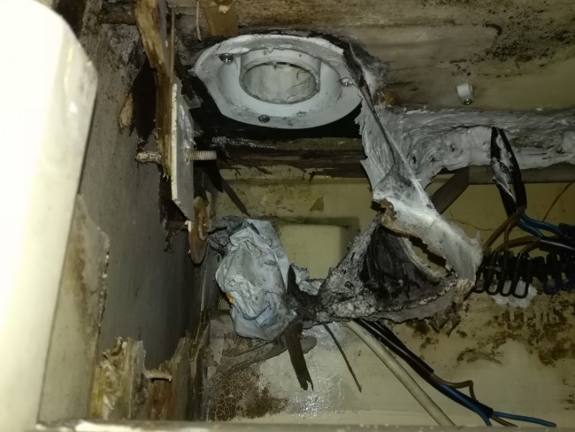

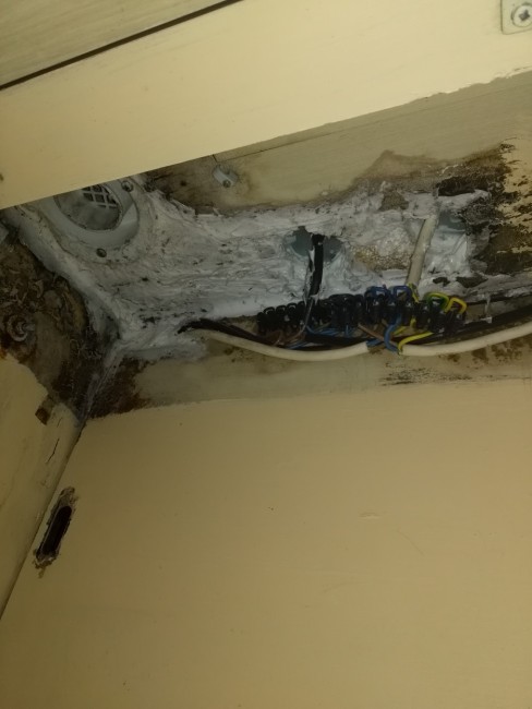

Nie rozumiem insynuacji o pieczarkarni, mój kamper nie jest zrobiony z tz. łuski, pomarańczy czy tym podobnych faktur... Jest to blacha gładka polakierowana i nigdzie nie widać by coś się działo złego. Miewam że, gdyby była korozja blachy to na lakierze byłoby to widać a tak nie jest. Nie mam też zamiaru pozbywać się dotychczasowych wywietrzników kominów i jakichkolwiek otworów wentylacyjnych w które został fabrycznie wyposażony mój kamper. Wiem jak ważna jest wentylacja bo to między innymi moja gałąź w pracy.
W moim przypadku winę za całe nie szczęście ponosi montażysta solara który chyba nie był świadomy i chodził po dachu nie zwracając uwagi gdzie i jak stawia nogi. Świadczy o tym chociażby uszkodzony szyberdach, został poklejony zwykłym silikonem który już dawno przestał być uszczelnieniem. Do tego źle zamontowany bagażnik na dwa potężne akumulatory na którym dodatkowo poprzedni właściciel woził skuter, konstrukcja bagażnika nie była przystosowana do takich obciążeń i wspierała się na tylnej ścianie obciążając konstrukcję zabudowy w nie naturalny sposób...
Najwięcej zniszczeń jest przy kominach wentylacyjnych z WC i kuchni i przy szyberdachu ...
Uszczelka zakrywająca śruby z listew została wyjęta by zamocować konstrukcję solara ale już tam nie wróciła :-/ pewnie trudność w ponownym założeniu.
Wracając do mojego remontu, uszczelnieniem dachu zajmę się na samym końcu gdy już wymienię spróchniałe elementy szkieletu i podłogi o ile będzie taka konieczność...

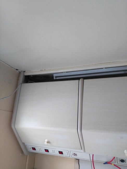

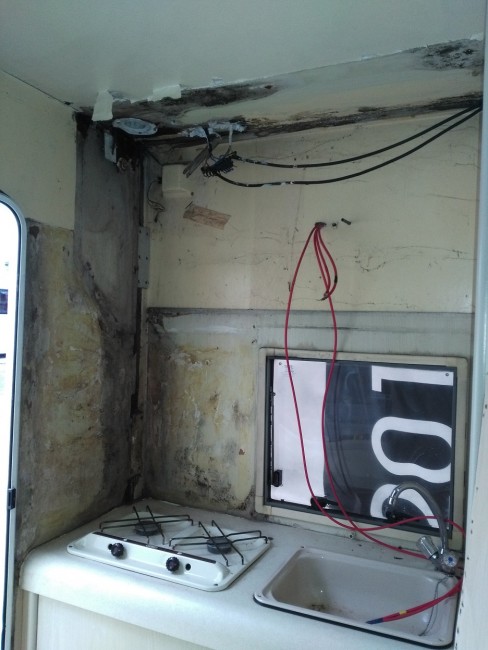

Zauważyłem że tylna ściana nie jest taka sama jak boczne, tz. nie jest to drewniana konstrukcja. Wygląda jakby była z blachy-pianki-laminatu...
przed zdemontowaniem szafki nad kuchnią.
Plik ściągnięto 20 raz(y) 223,49 KB
po zdemontowaniu szafki kuchennej.
Plik ściągnięto 22 raz(y) 346,42 KB
A tak to ktoś próbował ratować ...
Tu się lała woda, zniszczenia są bardzo duże :/
Plik ściągnięto 23 raz(y) 237,58 KB
tutaj widać że tylna ściana nie jest drewnianą konstrukcją ...

Wysłany: 2017-09-18, 06:55
Paweł74 napisał/a:
Insynuacji ? Żartujesz ? Porozbieraj jeszcze trochę.Tu będzie konkretna odbudowa.
Wszelkie sugestie mile widziane,więc podpowiadam.Robić porządnie bez "papy i lepiku" na dachu.
Jednolita powierzchnia,nowe uszczelnienia pod listwami wystarczą.Dodatki świadczą
o niefachowości lub lękach wykonawcy.
