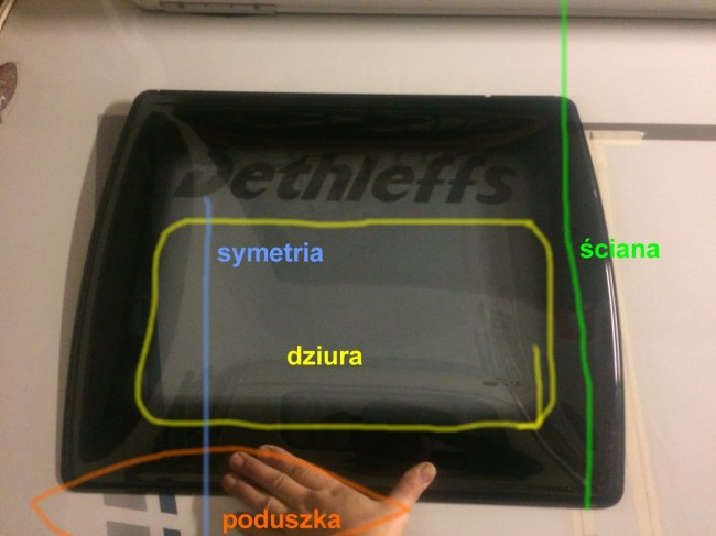

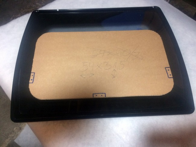

Przygotowałem sobie szablon z kartonu dla wizualizacji położenia dziury, szyba jest fabrycznie po 7,5cm na każdą stronę większa.
Na szerokość dziura musi grać z klamkami, ale w górę wcale nie muszę wycinać tyle ile mogę.
Ostatecznie dziura będzie miała 54x30 cm. w górę będę mógł w każdej chwili dowyciąć.

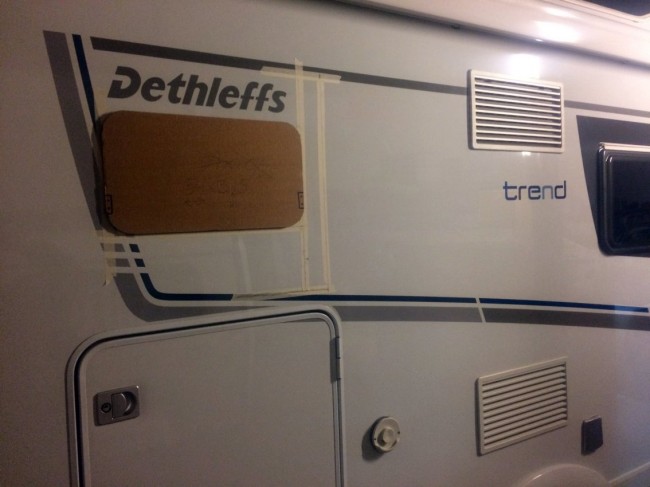

ale... Popatrzcie na fotki i zwróćcie uwagę, jak fajnie komponuje się szyba i dziura wobec napisu Dethleffs.
Może ledy niebieskie :diabelski_usmiech
dla bajeru czemu nie. Po otwarciu okna napis byłby widoczny i nie uszkodzony.
Jeden mały minus (nie dla mnie, mi to wisi) tego rozmieszczenia: Od wewnątrz, dziura nie będzie symetrycznie wobec środka łóżka - patrz na poduszkę "leży" po środku szerokości materaca.
Olać to czy koniecznie zachować symetrię od wewnątrz, kosztem niekorzystnej geometrii na zewnątrz - ucierpi napis i optyczne zachwianie proporcji/odległości wobec krawędzi tylnej.
Zerknijcie.
Szablon dziury wobec szyby. Geometria i położenie.
Plik ściągnięto 13 raz(y) 111,09 KB

Tu będzie dziura. Pod napisem równo ale nie po środku łóżka.
Plik ściągnięto 15 raz(y) 116,36 KB

Piwa: 475/981
Wysłany: 2018-02-21, 21:41
Uwaga, nie moja ale boję się powiedzueć czyja, żeby głowy nie opierać o okno, rolety itp.
Nie poczytacie w łóżku z oknem pod głową.
A może i dobrze?
Za to sobie popatrzycie leżąc na brzuszkach. :mrgreen:

Proponuję odsunąć okno od ściany. Wystarczy kilka cm.

Wysłany: 2018-02-21, 23:22
Ewa na pięterku ma okienko na poziomie materaca i tego jej zazdroszczę. W innych kamperach też tak często jest przy łóżkach stałych. Ja będę miał ciut wyżej, nie grozi kontakt skalpu z szybą, a popatrzeć, istotnie z brzuszka będzie wygodnie.
Dziura nie wychodzi przy samej ścianie (zielonej) będę miał tam jakieś 4-5cm, jeszcze nie mierzyłem od wewnątrz, jedynie na czuja spod łóżka w garażu. Krawędź szyby pokrywa się m/w ze ścianą ale to nie stanowi niczego złego.
Tak przemyślałem se, w doopie mam symetrię wewnątrz, Ewa z cyrklem nie lata. To jest sypialnia.
Kamper ma wyglądać rzeczowo a nie partacko. Na kamperze i w oknach mam taką grafikę jak poniżej, więc przy nowych oknach grafiki też wykonam by harmonizowały.

Wysłany: 2018-02-21, 23:35
Zrobisz jak Ci pasuje. Ale fakt jest taki - co mi uświadomił jeden kolega- mnie to przeszkadzało. Tym bardziej, że miałem roletę a ta nie lubi wygniatania. Zawsze musiałem uważać. Przyzwyczaiłem się, Ale....
Wszystko zależy. od preferencji. Ja czytam i piszę w wyrku i łeb opieram no ... no właśnie. O co?
W nowym okno w nogach i na suficie.
