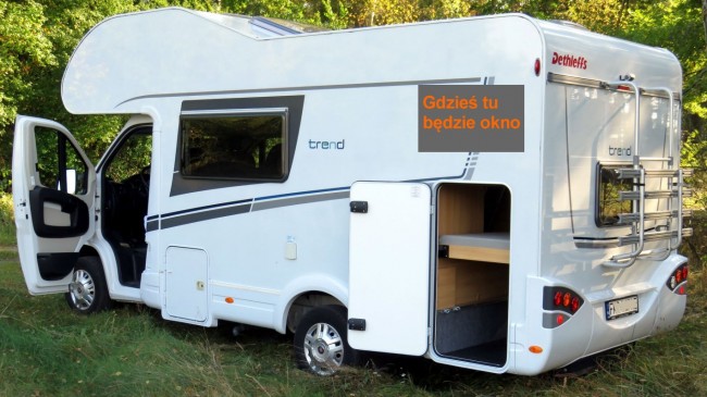

Vitaycie.
Teoretycznie okna już mam, dziś kupione.
Nie chciałbym spieprzyć sprawy więc napiszę co zamierzam. Jak kto ma młotek gumowy niech mi durne pomysły ze łba wybije.
Może ktoś z kolegów natknął się na "oszkieletowanie" Dethleffsa pod blachą?
<please>
Okna są 69cm szerokie i 55cm wysokie.
Otwór odpowiednio powiedzmy 59 x 45cm

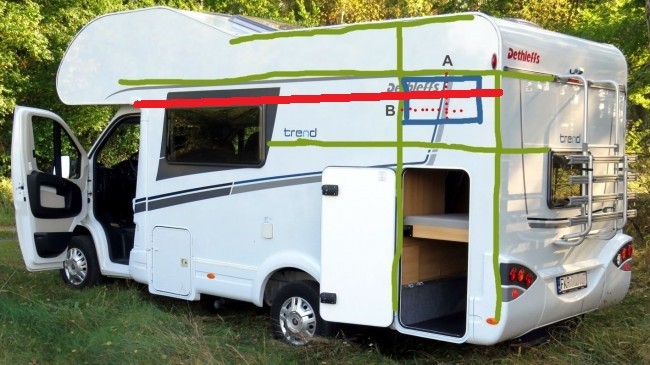

Ja zamierzam wyciąć 59 x 30 cm aby tylko klamki dolne i boczne wlazły. Otworu wyżej nie potrzebuję a i dla konstrukcji myślę będzie lepiej. Liczę też na to, że uda mi się wyciąć w styropianie nie ruszając listew szkieletu. Może naiwnie sądzę że poziome (zielone) mają przebieg na wysokości górnej krawędzi okna tylnej ściany i na tym samym poziomie jest listwa w ścianie, i podobnie na poziomie listwy z mocowaniem bagażnika rowerów.
Od wewnątrz zamierzam wyznaczyć obszar podlegający wycięciu i od jego środka co 2 cm w górę nawiercać małym 2mm wiertłem i szukać poziomu listew. Podobnie po szerokości szukać pionowych. (czerwone kropki)
Jak znajdę pierwszą np górną listwę, to od jej krawędzi w dół odmierzę ile mi trzeba, np 30cm. Podobnie od lewa do prawa, od listwy 49cm. W ten sposób wyznaczę umiejscowienie cięcia/wycięcia (niebieska ramka)
Czy mój mózg jeszcze się nadaje do takich przemyśleń czy już powinien być OFF?
Rysunki niech pomogą zrozumieć moje bazgroły, proszę o uwagi/wskazówki.

A z drugiej strony nie masz okna?

a ja chcę wiedzieć po co te okno ma być dobre ;)

Wysłany: 2018-02-12, 22:22
ta belka jest tam gdzie czerwona krecha :)

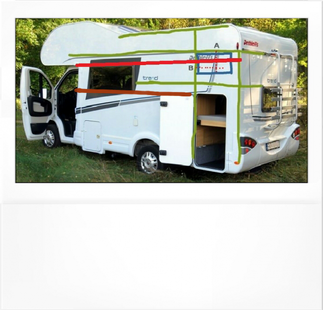

Wysłany: 2018-02-12, 22:34
Idąc dalej Twoim tokiem myślenia to listwa pod oknem wychodzi w drzwiach, a nie nad nimi

Wysłany: 2018-02-12, 22:37
nad nimi ...przeciągnij do końca linię
pod oknem nie ma belki , jest jeszcze w obrębie okna , otwór okienny jest mniejszy niż okno .
Piwa: 523/632
Wysłany: 2018-02-12, 22:39
Aran-70 napisał/a:
Arek
No właśnie nie ma, ale będzie też, identyczne. Kupiłem dwa.
Fabryka dała tylko na tylnej ścianie.
izola napisał/a:
Bo tam jest jak w trumnie, nie czas mi się przyzyczajać jeszcze. Chyba ;)
Widoczne w garażu łóżko, jest zdemontowane, a górne piętrowe jest obniżone do poziomu górnej krawędzi drzwi garażu, z możliwością powrotu do stanu fabrycznego.
BIORCA napisał/a:
Mmmmmm.... faktycznie i logicznie. Zatem dziura będzie w górę tylko do niej (czerwonej), choćby 20-25cm aby od niej w dół. Trochę światła i tlen.
Łóżko mam równo z dziurą garażu, z materacem jakieś 15cm. Widzę że wlezie między czerwoną a brązową /przedłużoną krechą.
Ostatnio zmieniony przez Socale 2018-02-12, 22:46, w całości zmieniany 1 raz
Piwa: 563/753
Wysłany: 2018-02-12, 22:44
wstaw okno gdzie chcesz i wygodnie , nawet w belce , i tak robisz ramę dookoła , sklej to i będzie git , sztywno i jak trzeba , lepiej od fabryki .

...dozwolone , możesz ciąć dziury w aucie , ino daj pozor na poprzeczki/ konstrukcje :spoko
Piwa: 523/632
Wysłany: 2018-02-12, 22:47
Edytowałem posta, wlezie okno wg zamiarów.
