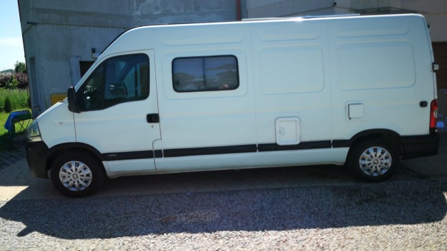

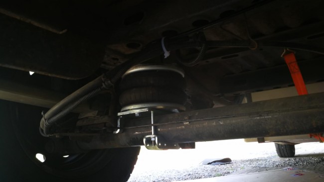

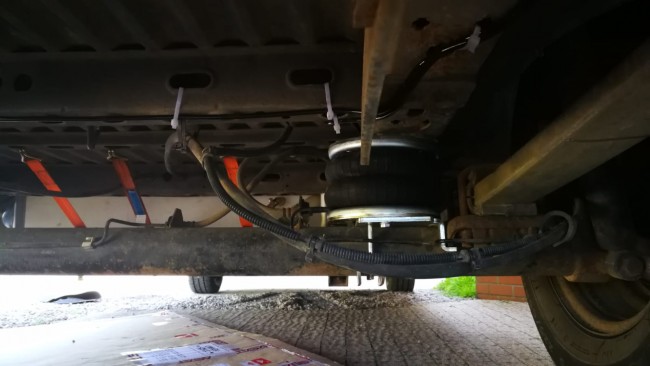

Założyłem poduszki z tyłu. Jest inaczej podczas jazdy. Nabilem cztery kilo powietrza, pojezdzilem. Później 2 kilo i znowu pojezdzilem i jakoś nie widzę dużej różnicy :roll: ale napewno lepiej wchodzi w zakręty. Tył nie skacze. Gdyby udało mi się zrobić przód napewno byłoby dużo inaczej. Czekam na zdjęcia przodu na miechach. Jak dostanę to wstawię.
Tomcio miał pomysł z kompresorem z bmw. Muszę prześledzić temat i do dzieła. Nie wiem jakie one mają wymiary. Sprężyna z przodu w movano ma 27cm wysokości. Nie wiem na jakiej pracuje.
Potrzebowałbym jakieś dane tych miechów. Tomcio gdybyś coś miał to podaj. Będę wdzięczny.
Wstawiłem zdjęcia przed pompowanie i po. Nie wiem czy widać różnicę ale po napompowaniu idzie do góry 6-7cm. Czyli sporo. Teraz muszę podnieść przód.

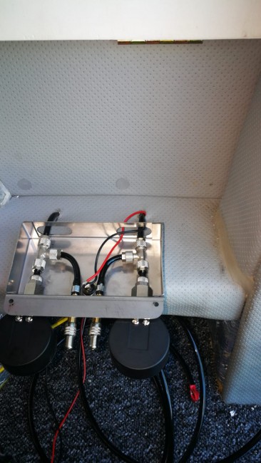

Błąd montować manometry w bagażniku . Jak wiadomo nie wolno jeździć z poduszkami bez powietrza w nich , minimum 0,5 atm . Jeśli są puste to guma trze o siebie i ... wytrze :( dziura murowana :)
Po to sa manometry by mieć na nie oko cały czas , jak nie w trakcie jazdy to przy wchodzeniu do auta jak są zamontowane przy skrzynce fotela . Widzisz uszkodzenie szybciej zatem masz możliwość interwencji i uratowania poduszki ... a jak nie widzisz to jeździsz i ...i po kieszeni :)
Pomine już fakt wygodnej obsługi , poziomowania z pozycji kierowcy itp .

BIORCA, niby tak ale musiałbym mieć strasznego pecha. Pozatym mam jeden manometr na koło. Czyli dwa układy. Jak mi z jednego zleci powietrze to załapie, że coś jest nie halo. No i ja sprawdzam wkołko wszystko :haha: więc sprawdzę i to co jakiś czas.
Myślałem o montażu z przodu ale jakoś mi bardziej pasowało z tyłu :oops:

Za późno... Już zrobione i działa. Nabilem wczoraj 4 kilo.Trochę jazdy. Zmiany temp dzień/noc. I narazie trzyma. Pojezdze i zobaczę. Jak będzie spadało tzn, że zjeb..em robotę i jest nieszczelne. To mi zegary z przodu w niczym nie pomogą. Jeden ktosiek też ma z tyłu. Zadko sprawdza bo i spadków nie ma. A drugi z którym dzisiaj gadałem ma z przodu ale ma lawetę więc z tyłu nawet nie może.
