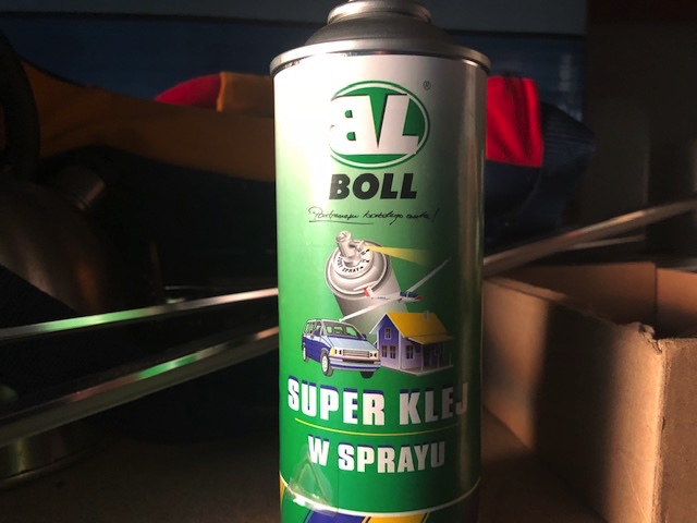

Też kiedyś tapetowałem blaszaka z przewagą folii carbonowej,problemem był klej.
Ten mi się sprawdził.
U mnie z klejem nie było problemów, użyłem Metylanu Direct i muszę przyznać, że sprawdził się b.dobrze, chociaż lepiej nie będę zapeszał, żeby za tydzień nie odpadło :wyszczerzony:
