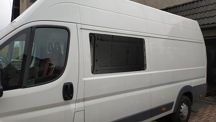

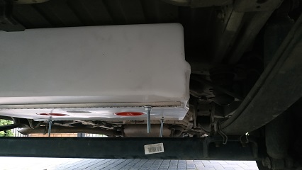

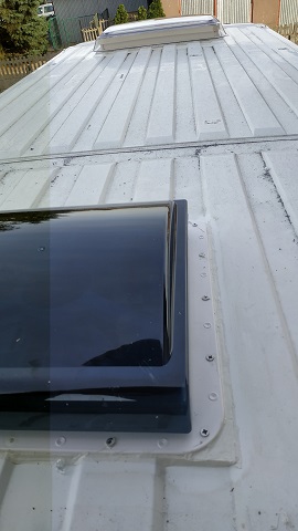

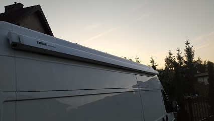

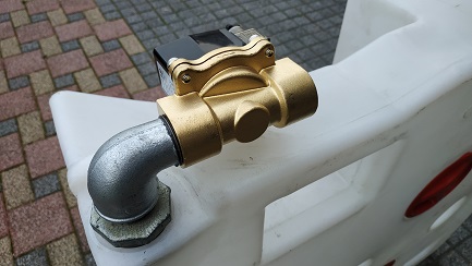

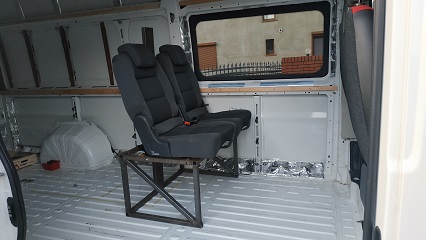

Powoli ale ciągle do przodu. Prace idą mozolnie ale to dlatego, że w wolnej chwili, a ich jest niewiele.
Jak na razie
-zamontowane okna boczne
-okno dachowe Midi Heki 50x70
-okno w sypialni z wentylatorem i zostało jeszcze w łazience
-markiza 4m
-Kamerka
-Hak i czujniki cofania
-Uspawana ławka drugiego rzędu
-przymiarka i "uzbrojenie" zbiornika wody szarej w czujniki i elektrozawór
-trochę listewek na bokach i suficie

Mam pytanie, o tel fotel z tyłu. Nie znalazłem, może już było, ale z jakiego auta pochodzą ?? Touran ??
Jeżeli tak to napisz czy wygodne chociaż.
Ostatnio zmieniony przez m4in77 2019-11-09, 20:04, w całości zmieniany 1 raz
PiotrAs
TAK-Towarzystwo Anonimowych Kamperocholików
Twój sprzęt: Turystyczy Transit
Nazwa załogi: Adwenczurklab
Dołączył: 03 Lip 2017
Piwa: 2/1
Skąd: Września
Wysłany: 2019-11-09, 15:41
Tak masz rację z Tourana. Miałem w poprzednim i są Ok. Na plus, że można je wyczepić i "pogrzebać" pod spodem.
m4in77
Twój sprzęt: Jumper L4h2 2015
Dołączył: 14 Mar 2017
Piwa: 1/7
Skąd: Białystok
Wysłany: 2019-11-09, 20:09
A kupiłeś z jakimiś mocowaniami ? Jakieś uchwyty można kupić, czy samemu rzeźbić? To są chyba środkowe i te najwęższe? Trzeba je wyczepić całkiem czy na przykład, podnoszą się do góry w stronę kabiny i wtedy można zajrzeć pod spód - wybacz za ilość pytań :ok
PiotrAs
Piwa: 2/1
Skąd: Września
Wysłany: 2019-11-10, 11:07
m4in77 napisał/a:
Mocowania we własnym zakresie. Ja wspawalem twarde śruby ósemki i działa. Te akurat są skrajne, to środkowy fotel jest węższy. Wszystko zależy jak pospawasz stelaż. W tym przypadku lekko się unoszą i można je wypiąć, ale w poprzednim podnosiły mi się całe. Fajne fotele bo oparcia się składają i można na nich zrobić dodatkowe łóżko. W poprzednim miałem tak zdobione, jak znajdę fotki to wstawię.
