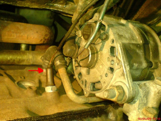

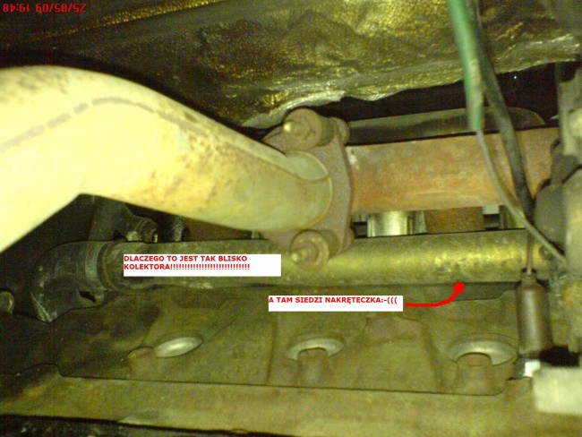

Wysłany: 2009-07-01, 20:13 DU..........KATO - adekwatna nazwa
Tak, teraz wiem że to auto ma takie patenty że nawet mi się nie śniło. Za kare tego kto to projektował wsadził bym do kanału i w 40stopniowym upale kazałbym mu wymienić kolektor wydechowy. Nie dotyczy peugeota J5 i citroena c25. Ale w fiacie pod kolektorem wydechowym idzie metalowa rurka z pompy wodnej do termostatu, nie wiedzieć czemu kompletnie zasłania, wręcz opiera się na 3 nakrętkach kolektora wydechowego. Żeby wyjąć tą rurę trzeba zwalić wodę z chłodnicy odkręcić 2 nakrętki i....... dupa. Nie da się jej wyjąć z silnika bo szpilki są długie a tuż za łukiem tej rurki jest wkręcony w blok króciec, który po 20 latach prawdopodobnie jest już niewykręcalny i skutecznie blokuję wysunięcie tego elementu. Sprawność ginekologa w tym wypadku jest niezbedna . Nie będę opisywał co jeszcze po drodze musiałem zdemontować bo odechce Ci sie Roger ponownie wymieniać w kolejnym aucie . Teraz juz wiem że lepiej załozyc nowy. Bo jak spawany znowu pęknie to tylko powiesić się . Zmuszonym do wymiany życzę cierpliwości |
_________________ pozdrawiam
Jarek
airgaston
Nazwa załogi: misitaki
Pomógł: 2 razy Dołączył: 16 Lis 2008 Piwa: 13/18 Skąd: stolica i okolica
Wysłany: 2009-07-01, 20:36
A dla niedowiarków próbka włoskiej myśli technicznej....
| Plik ściągnięto 96 raz(y) 232,45 KB |
| Plik ściągnięto 105 raz(y) 245,04 KB |
