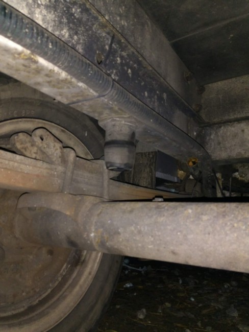

Nie mogłem już wytrzymać i poszedłem znowu się tam położyć i przykukać. Obecny odbój ma 8cm długości i nie ma dostępu do nakrętki od góry. Śruba chyba jest od strony gumy wkręcona ale nie wymacałem. Odległość obecnie do mostu to jakieś 5cm. Z kolei odległość koła do nadkola to 18cm. Prędzej most walnie w ramę niż opona o nadkole.
Też dochodzę do wniosku andi at, że skończy się to poduszkami pneumatycznymi..... podejrzewam, że tak jak piszesz zabawa z resorami osiągnie wartość poduszek. A te, ja sobie założę sam (chyba :) ).... ale jeszcze nie teraz.
Teraz chyba faktycznie zrobię to "siodełko". Cybant wykorzystam z istniejącego tylko zrobię z pojedynczej blachy.

Jak do blachy przyspawasz kilkucentymetrową rurkę to całość usztywni i odbój się nie ześlizgnie.

Odbój nie ma nakrętki .śruba jest wtopiona w gumę i odkręcasz odbój .Dasz rade sam zamontować poduchy

Po noworocznym wyjeździe ostatecznie potwierdziło się, że resory "skapciały" :) na pusto wyglądało to optymistycznie ale po osiągnięciu DMC (albo pewnie nawet nieco więcej) odboje siadły na moście. Dlatego ktoś dodał dystans żeby tak nisko nie siadał bo i tak jakikolwiek skok most tracił.
Poduszki to jedyny sensowny cel.
Jest może ktoś kto je montował w swoim transicie z tamtych lat? Ponieważ z tego co wstępnie obmierzyłem to poduszki są za duże (za duża średnica) żeby umieścić je centralnie pomiędzy mostem a ramą. Aby zamontować je do mostu muszę je trochę zsunąć do osi a to skutkuje tym, że górne mocowanie minie się z ramą. Trzeba by było tam jakiś wspornik mimośrodowy dołożyć do podłużnic.
To może czas na regeneracje.

Wolałbym jednak te pieniążki przeznaczyć na poduszki :) ale tak, trzeba temat ruszyć tak czy tak. Ale może się odezwie ktoś kto w takim tranzicie montował poduszki.

Poduszki powinny być dodatkiem do sprawnego zawieszenia.Zapewne tuleje w resorach też masz do wymiany.Wydasz na regeneracje zawieszenia to poduszki nie będą potrzebne.

Nie ma co kombinowac z poduszkami. Sprawne resory załatwią wszystkie bolączki. Jak dasz do zakładu, który się tym zajmuje, to z pewnością poradzą sobie z problemem.
W ducato II w zeszłym roku zrezygnowałem z poduszek idąc w stronę remontu resorów. Autko bardzo ładnie reaguje teraz na obciążenie i prowadzi się dobrze. Dodatkowo zamontowane zostały dodatkowe sprężyny, tak jak to robiono w ducato na rynek holenderski.
Aha...
Jak dasz furę do zakładu, to najlepiej z podobnym obciążeniem znamionowym z jakim zazwyczaj jeździsz. Zrobią wtedy tak, żeby auto miało poprawny poziom.

To jedni piszą, że poduszki rozwiązują problem a inni że i tak trzeba przekuwać resory. Trudo wyciągnąć wnioski :)
Horte ile Ciebie to kosztowało? Możesz podać namiar gdzie robiłeś resory?
Jak jest coś zużyte to samo się nie naprawi,może być tylko gorzej.

Pod Poznaniem w Rogalinku jest firma co się tym zajmuje. Powinieneś około 1,5tys. uszykować ale to i tak indywidualnie zostanie wyliczone.
Zadzwoń do nich i pogadaj o poduszkach. Mają sporu klientów wśród kurierów i na bazie doświadczenia odpowiedzą czy warto instalować poduszki do zużytych resorów.
