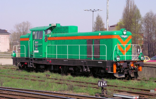

...toż przecież samochód z napędem wodorowym to pełnokrwisty ELEKTRYK ! ...
dodałbym, że lokomotywa spalinowa SM 42 (1963–1993) jest również pełnokrwistym elektrykiem, bo silnik spalinowy napędzał prądnicę, a ta cztery silniki trakcyjne na wózkach - jeden silnik na jedną oś.
Plik ściągnięto 1 raz(y) 253,27 KB
Lokomotywa spalinowa jest raczej hybrydą szeregową :spoko .......... ale jest to idealny i wręcz modelowy przykład wyższości napędu elektrycznego nad spalinowym .
Jej konstrukcja jest taka a nie inna właśnie dlatego, że jej konstruktorzy od dawna wiedzieli, że jest to rozwiązanie prostsze, sprawniejsze i wiele ekonomiczniejsze.
Nie ma takiego diesel'a, ani takiego sprzęgła , które by przeniosło z niego napęd, aby ruszyć taką lokomotywę z podpiętymi do niej 50-cioma wagonami z węglem ...... a nawet jakby był to spalanie takiego składu było by kilka razy większe .
Podobną konfigurację , czyli hybrydę szeregową rozważamy właśnie w wątku pt. "Kamper elektryczny". Jest to oczywiście również rozwiązanie tymczasowe , ale w przeciwieństwie do wynalazków z gazowaniem diesel'a czy zasilaniem go wodorem , to stawia sprawy z powrotem z głowy na nogi. Silnik (silniki) elektryczne na koła , a źródło prądu do ich zasilania zależnie od aktualnych możliwości , konkretnych potrzeb i postępu technologicznego.
