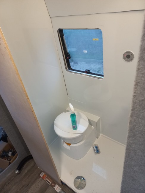

Łazienka wymaga drobnych dopieszczen. Dzisiaj pogrzebałem ale zabrakło mi silikonu. I nie mam listwy żeby obrobić okno dookoła. No i pomysł na drzwi by się przydał.
Hydraulika zrobiona w 90%. Reszta jak będą meble. Może w weekend uda się ogarnąć temat mebli.
Czekam też na filc.am wrazenie,że większość ala sklepów z alledrogo nie ma swojego towaru.

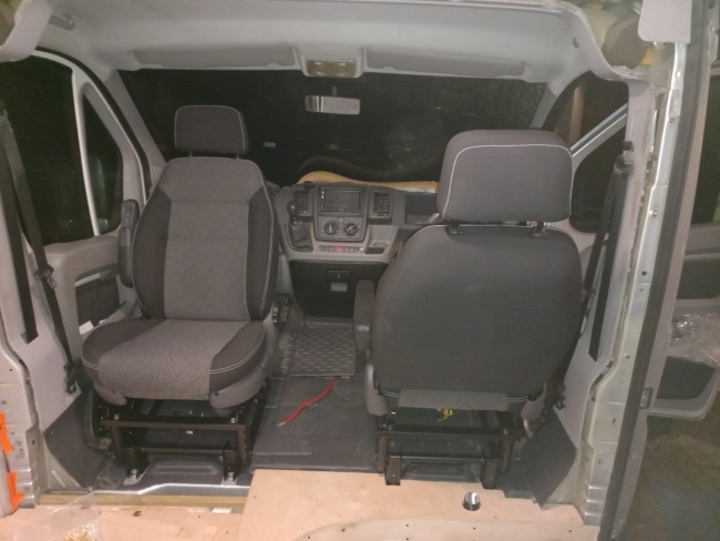

No i fotele! Kupiłem nowe. Kierowca obrotowy a pasera nie. Wyglądają zacnie.

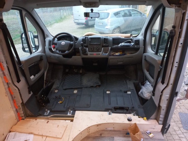

Tak na szybko bo jadę autem. Kolejne trzy godziny pracy do kalendarza

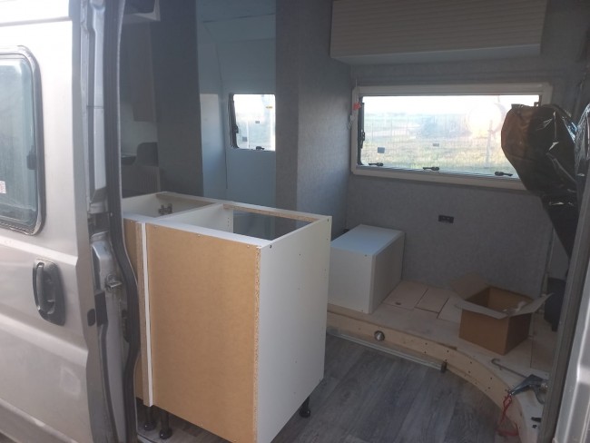

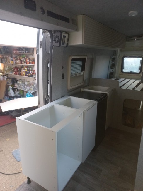

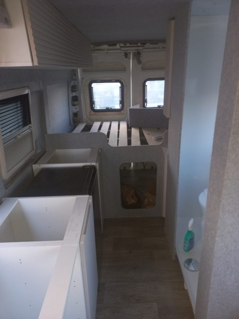

Wrzucałem zdjęcia już jadąc autem. Właśnie odbieram mebelki. No będą kontowane zwykle z płyty wiórowej. Mam zapas wagi więc poluzowałem kalesonki. Mam nadzieję,że uda się je ładnie i estetycznie dopasować i nie będzie wiochy.
Meble to nie mój konik. Stąd decyzja o gotowym rozwiązaniu.
Może dlatego nie zabieram się za produkcję i usługę w tym temacie. Budując kampera trzeba być stolarzem meblowym |

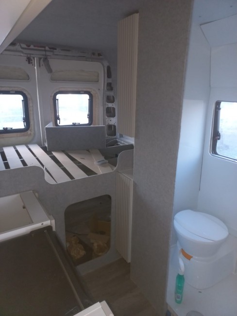

Wysłany: 2022-11-17, 14:16

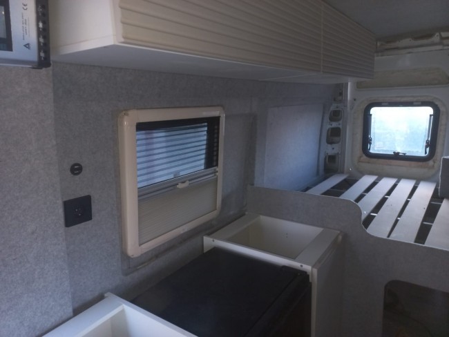

Dzisiaj od 8mej działałem z meblami. Oczywiście doszły obrobki gniazdek i inne zmieniono automatycznie na - opowiadaj których nie przewidziałem. Ale ogólnie efekt jest. Mebelki zamontowane. Zamawiam blat I dodatkowe rzeczy które oczywiście wyszły w praniu. 6h pracy doszło.

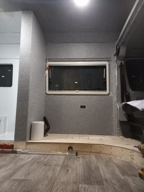

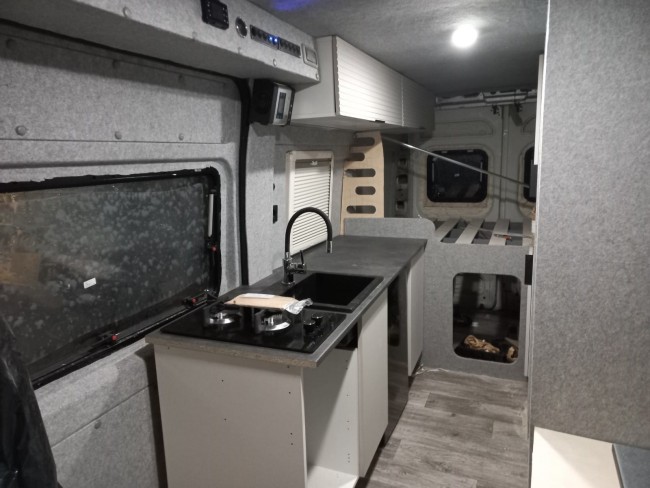

I cyk kolejne 8h pyklo.

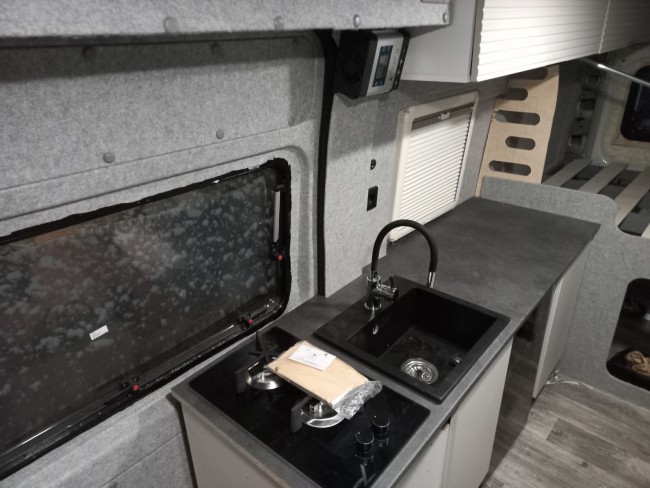

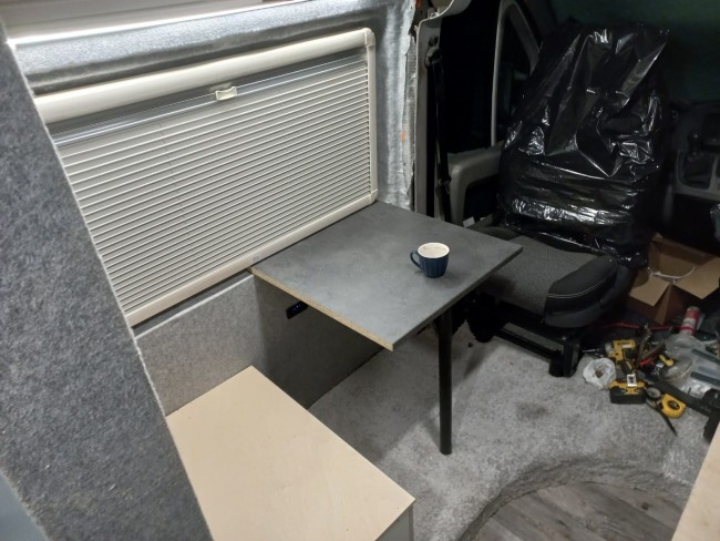

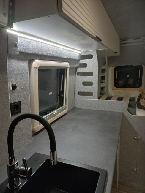

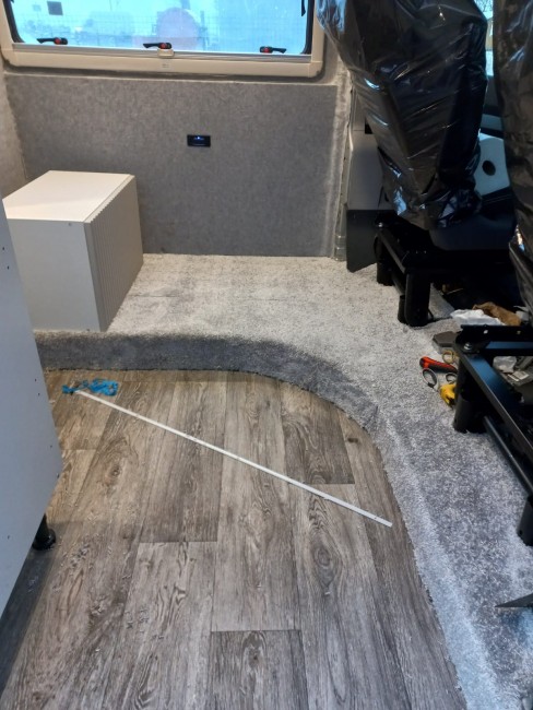

Stolik jest. Parę wykonczen. Wykładzina na podeście. Robi się naprawdę ładnie.

emicargo
Dołączył: 13 Maj 2012 Piwa: 4/2 Skąd: Ostrów Wlkp.
Wysłany: 2022-11-18, 23:01
| Jak przymocowałeś szafki kuchenne do podłogi? |
KASZUB
Nazwa załogi: My
Pomógł: 6 razy Dołączył: 09 Sie 2014 Piwa: 60/63 Skąd: Celbowo koło Pucka
Wysłany: 2022-11-19, 07:18
| Przykręciłem nóżki do podłogi. Pierwsza szafkę od łóżka do ścianki działowej. I każda szafkę do ściany stalowymi Elkami. No i całość jest skręcona blatem. Dwie pierwsze szafki są skręcone razem. |

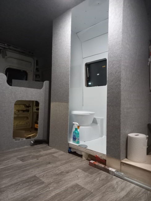

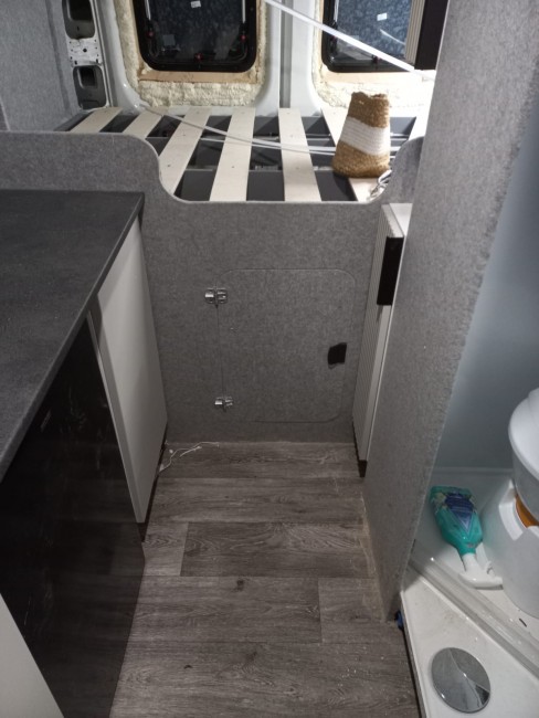

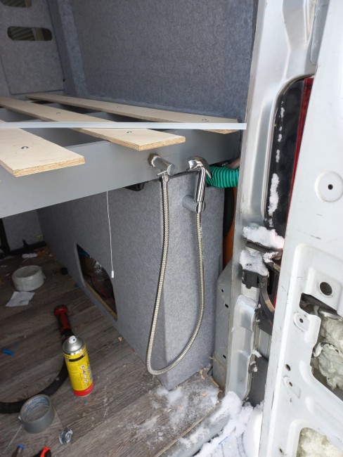

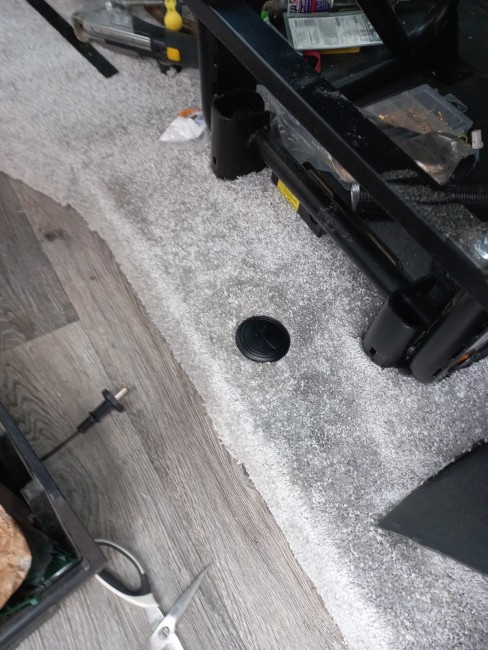

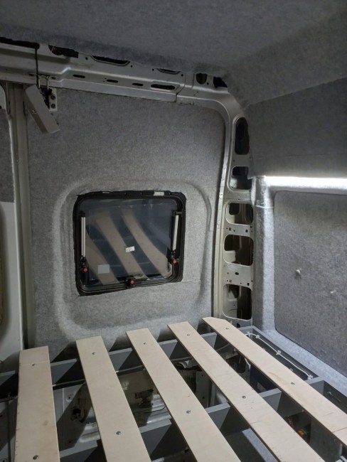

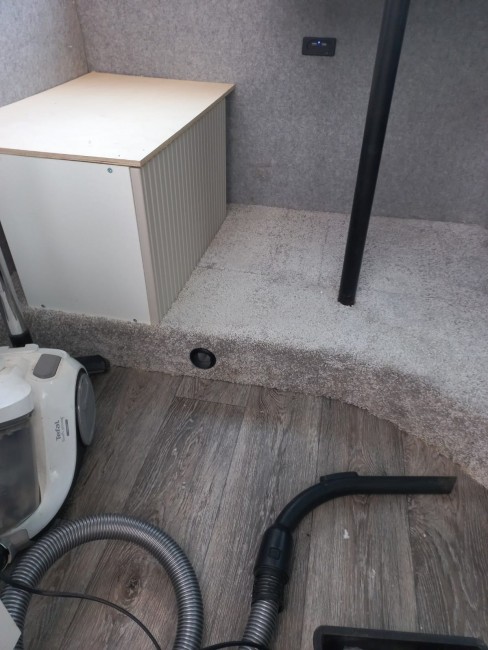

Wysłany: 2022-11-19, 20:18

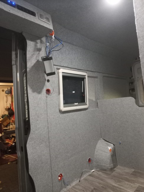

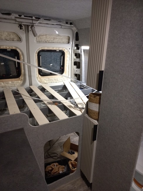

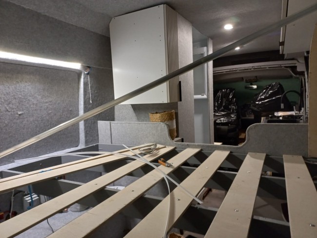

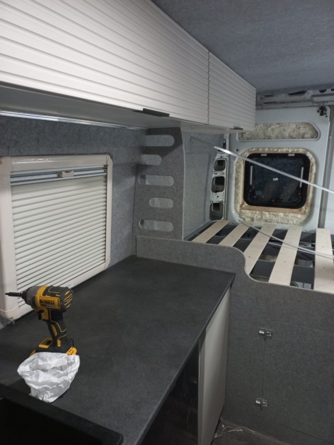

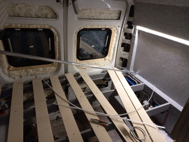

Dzisiaj działałem dzielnie jakies 8h. Śniegu napadało i zimno jak ujj. Ale kto nie pracuje ten nie jeździ kamperem.

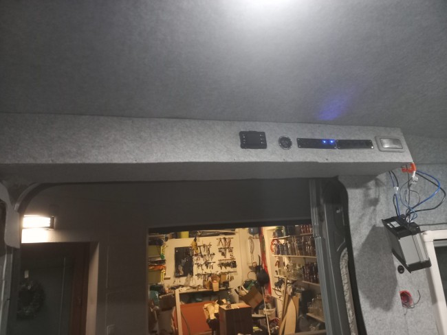

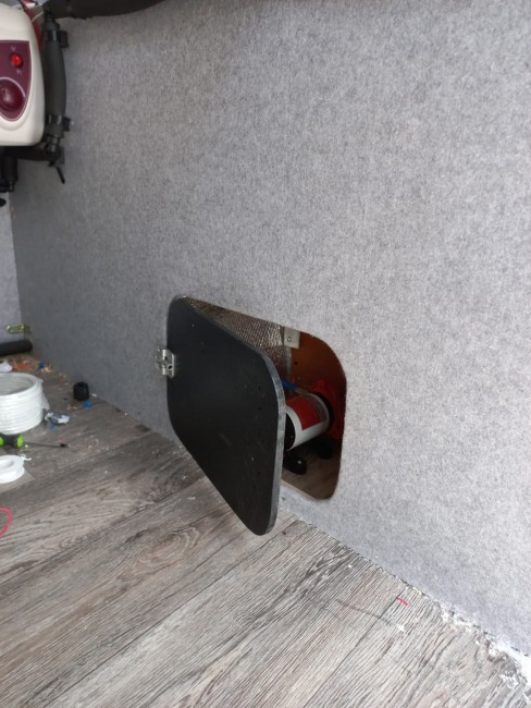

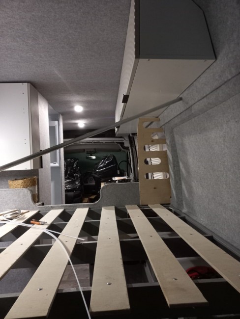

Wstawiłem drzwiczki do pompki. Dyfuzory do ogrzewania nawiewowego. Diody led w kuchni. Przeciągnąłem rurkę do wody do kuchni. Zabudowałem szafkę kuchenna od strony drzwi wejściowych. Okleiłem szafkę/siedzisko. Dorobiłem rewizje do syfonu prysznica. Okleiłem szafkę przy łóżku i jedne drzwi z góry. Kleju i filcu na styk a kupiłem z 5m2 zapasu!
Skręciłem sztachetki łóżka. Zamontowałem kran pod prysznicem
Jutro rano jak będę w stanie skończę drzwi o ile kleju nie zabraknie. Muszę dorobić gniazdko do ładowarki samochodowej z,sieci bo zapomniałem. I coś pewnie jeszcze dojdzie.
W poniedziałek auto idzie do malowania raptorem. Po powrocie a moze w trakcie zamontuje jeszcze zbiornik do szarej.
Mam do założenia poduszki z tyłu i wyższe sprężyny z przodu. Ale to raczej po malowaniu. Jak dobrze pójdzie to za dwa tygodnie pierwszy wyjazd.
Chciałem się zmieścić w miesiącu robiąc po godzinach. Z malowaniem. Ale się nie uda. Ale myślę, że 200 roboczogodzin nie przekroczę. Choć...
Staram się je w miarę sumiennie wpisywać. Policzymy po zrobieniu.

kubas72
Pomógł: 1 raz Dołączył: 15 Lut 2021 Skąd: Lublin
Wysłany: 2022-11-21, 12:16
| KASzUB, czym kleisz filc i jakiej jest grubości? Czyżby klej Tapicer? Na zdjęciach wyglądu to bardzo dobrze, szczególnie na narożnikach. |
Kombatant Slawek Dehler
Pomógł: 29 razy Dołączył: 10 Lut 2007 Piwa: 246/618 Skąd: z głębokiego buszu
Wysłany: 2022-11-21, 15:20
| kubas72 napisał/a: |
KASzUB, czym kleisz filc i jakiej jest grubości? |
Wiem, bo mi napisał - 1mm gruby i Tapicer. |
