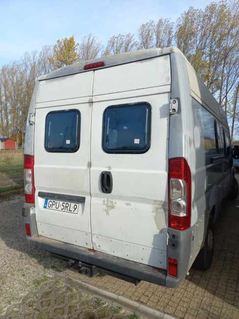

Witam wszystkich ponownie.
Wcześniej już planowałem kolejna budowę. Jakieś 3 tygodnie temu sprzedałem ostatniego kampera.jakies tam graty już zbierałem.
No i dzisiaj rano wpadłem na pomysł żeby coś skubnąć.
No i skubnąłem... :roll:
Poniżej kilka fotek.

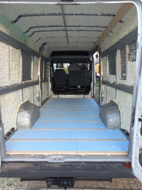

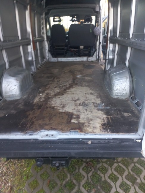

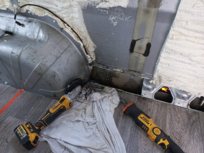

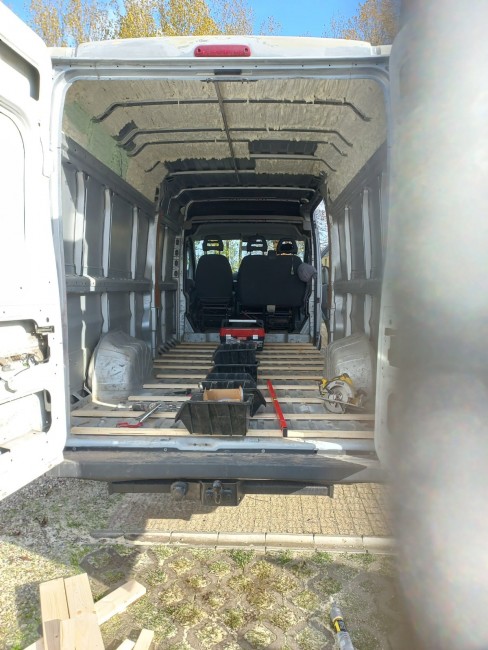

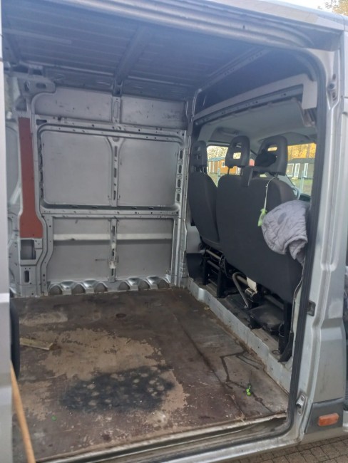

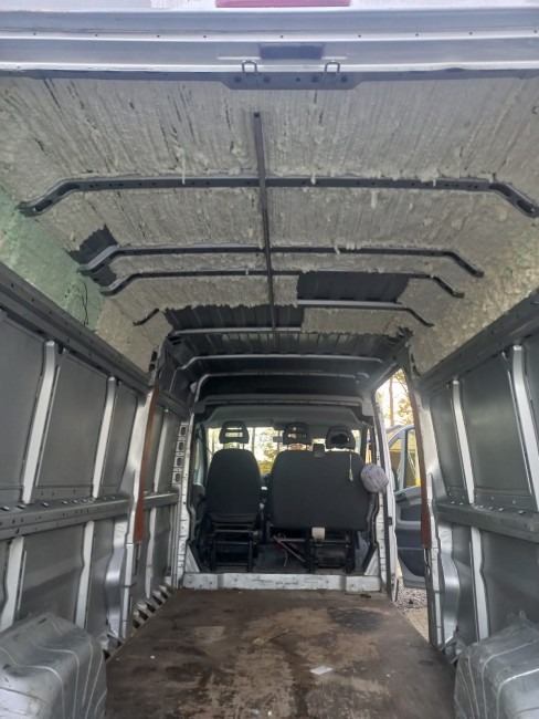

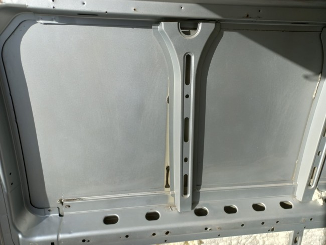

Wywaliłem ścianę. Odgrzybiłem pakę. Prysnąlem piankę. Wyciąłem wzmocnienia ścian. Z tyłu wstawiłem drewniane wzmocnienia nieco cieńsze. Zamontowałem listwy pod podłogę. Wypełniłem hydro styro czymś tam... Bo to akurat mieli w hurtowni nie daleko. I wstawiłem jedno okno. Przez pomyłkę wyciąłem za duża dziurę... :haha:
Dobrze,że mam kilka i zacząłem od najmniejszego. I mam możliwości wstawienia większego. W innym wypadku była by kicha.
Zajęło mi to 8h. Razem z zakupem listw. Zważeniem kampera. Zakupem listewek i odszczurzeniem. A po wszystkim podjechałem z żoną kupić wykładzine. Która jutro wkleję.

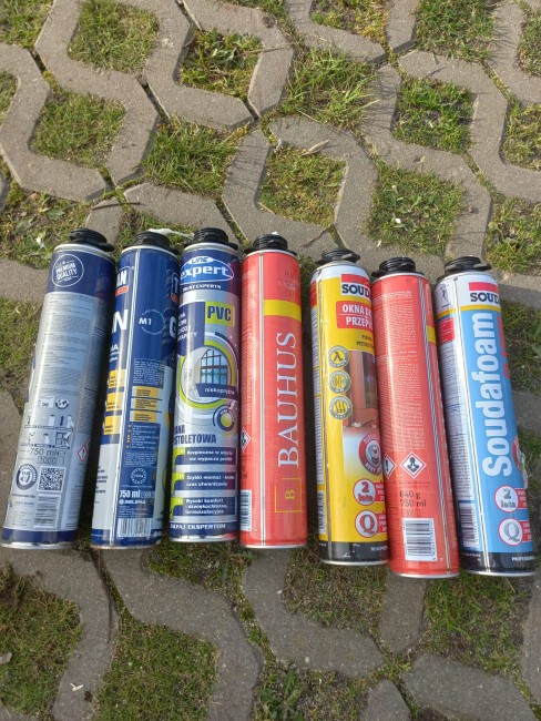

Zużyłem 12 pianek. Próbowałem kilka i soudal jest the best.
Więcej grzechów nie pamiętam :oops:
Tak było na początku
Plik ściągnięto 20 raz(y) 174,09 KB
Wyleciała sciana
Plik ściągnięto 23 raz(y) 155,6 KB
Tu już coś popryskałem
Plik ściągnięto 23 raz(y) 186,25 KB
A tak wyglądało na koniec
Plik ściągnięto 26 raz(y) 240,63 KB

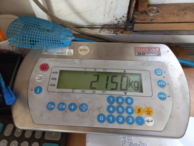

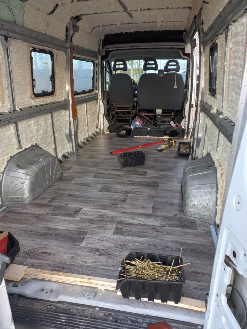

A tutaj kilka drobiazgów które wykonał i waga startowa z pełnym bakiem. Dla porównania L3H2 100kg mniej.
Podłoga pod spodem w bdb stanie. Ciężka ale robię dla 2 osób. Więc nie będę się oszczędzał z wagą.
I jeszcze o dawcy. Ducato 2.3 150 koni. Przebieg 210K. Technicznie super. Moje auto do pracy. Już przed zmianą przepisów zmieniłem przeznaczenie na osobowy. Więc mogę popindalać bez grodzi
I zmienić przeznaczenie bez akcyzy.

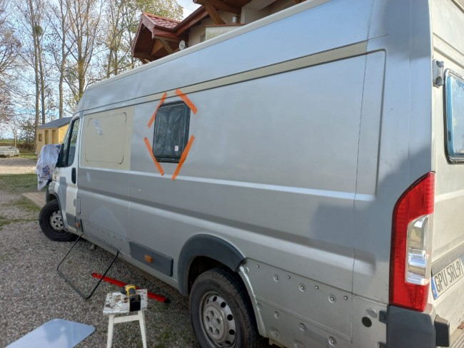

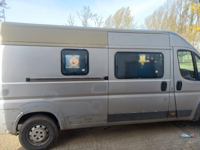

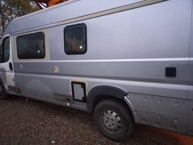

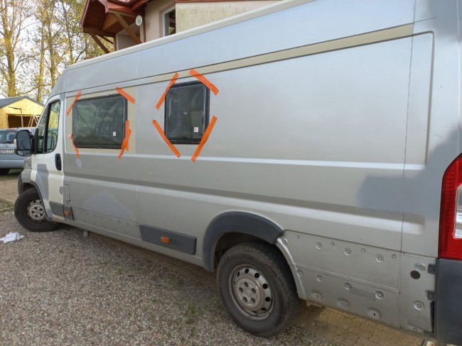

Dzisiaj też troszkę do przodu. Okna zamontowane. Podłoga leży. Jadę po jakiś brodzik. Może sklejkę na ścianki? Zobaczymy co będzie.
Auto po blacharce i lakier do skrobania. Wygląda narazie kiepsko. Ale to dobrze. Bo później będzie lepszy efekt :bigok

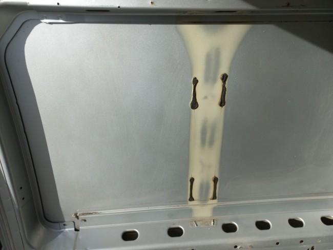

Coś lekko podpowiem. Jeżeli łazienka będzie na środku za pierwszym oknem, to zetnij ten garb na górze słupka C. On jest do drzwi odsuwanych lewych, tu zupełnie nie potrzebny, a psuje wykończenie ściany, wytniesz i masz gładko do samego sufitu.
Tak jeszcze myślę...co Ty takimi długimi śrubami mocowałeś :-P

Tolo na roboty blacharskie w środku już za późno
Ale pomysł ze słupkiem zacny.
Te śruby używam do pracy. Służyły jako obciążenie do klejenia podłogi.

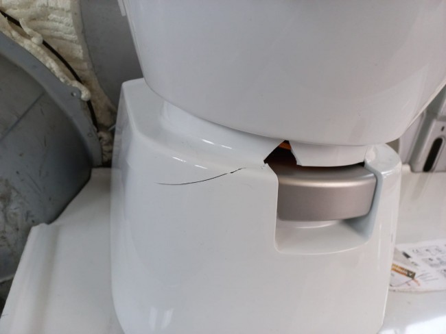

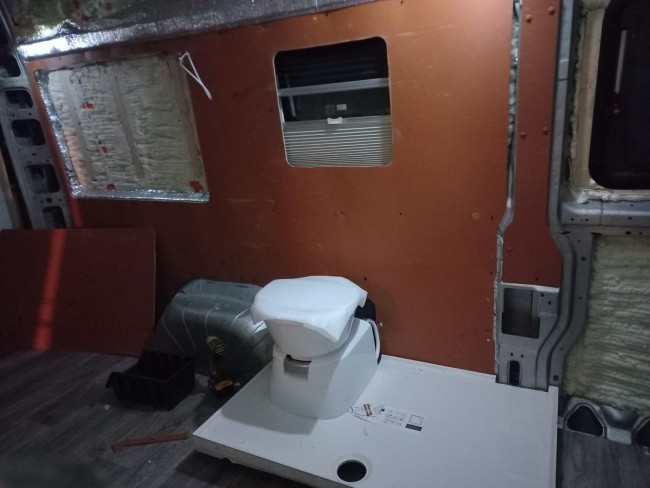

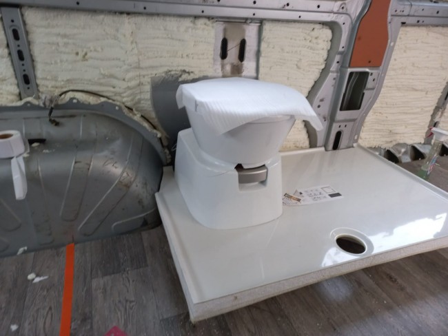

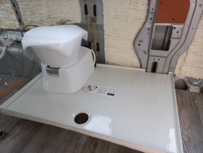

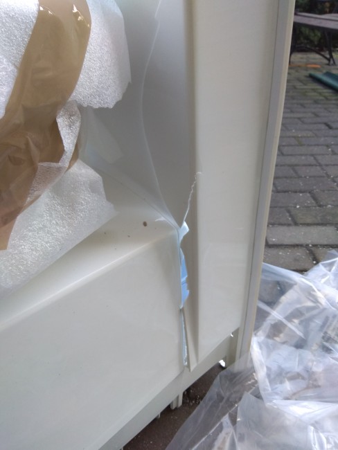

Raniutko przed kościołem pociachałem brodzik.
Zwykły z casto. Akurat za jedyne 280zl bo był uszkodzony. Wymiary 120x80. Po cięciu rantów 70x110. Idealny dla mnie bo kibel chciałem duży. Musiałem dziabnac konstrukcje. I drzwiczki wyjdą w listwie znowu niestety... :roll:
Wstawiłem toaletę w brodzik. Po wycięciu dziury stoi na podłodze.

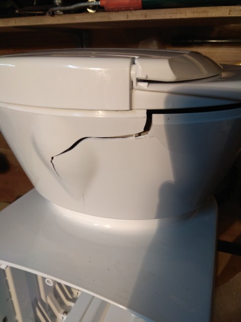

Zamawiałem z Lublina od gościa na olx. I uwaga! Przyszedł pęknięty. Gość twierdzi,że wysłał cały. Brodzik wygladal jak po uderzeniu punktowym. Na kartonie zero oznak uszkodzenia. Pod i nad kiblem gąbka 10cm. A doszły mnie słuchy,że nie pierwszy raz ktoś dostał uszkodzony sprzęt. Kibelek za ponad 2000zl!

jak nie chcesz z rewizją kible wchodzić w listwę, to rób odwrotnie, na początku dziura na kasatę minimalnie nad listwą, a potem z wysokością postumentu do tronu celujesz kiblem w dziurę.

Miałem podobnie, rozwalony przód i tył, połamane wnętrze, w nowym kibelku, ale z pod Poznania. Ponad miesiąc przepychanek z poczta i kicha, a ewidentnie było widać uszkodzenie kartonu.
Pospawałem, dołożyłem wzmocnienia i działa.

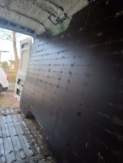

A podłogę odwróciłem okleiłem gumoleum iwrocila na miejsce 8-)

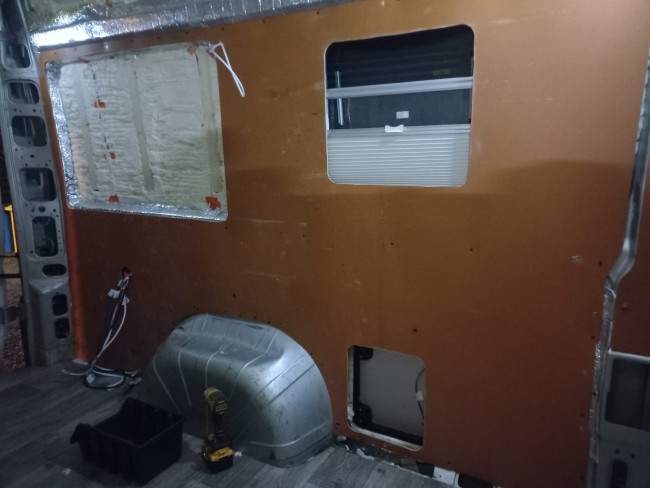

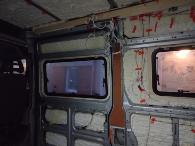

Polatałem po cmentarzach do popołudnia. A po obiedzie wskoczyłem na pakę coś skubnąć.

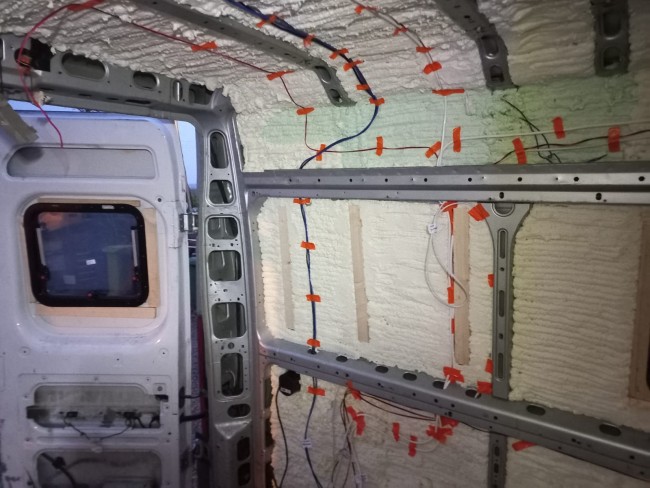

Położyłem cała instalacje. Poszło z 80mb kabli. Darek nie wiem gdzie ty wciskasz tyle kilometrów :roll:
Kable kładłem na piankę i później zalewałem pianka znowu.
Zamocowałem wzmocnienia pod szafki. Zamontowałem gniazdo zewnętrzne. Drzwiczki do kibelka zrobiłem jeszcze wczoraj.
Stara sklejkę ze ściany zaadoptowałem bo była w dobrym stanie. Wyciąłem otwory pod klopik i okno. A także na wgłębienie przy łóżku.
Jako,że nie biegam po cmentarzach plan jutro coś porobić. Nie wiem co na to sąsiedzi. Mieszkam na wsi :oops:
Może w ruch pójdą jaja i kamienie ? :roll:
