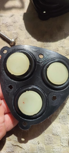

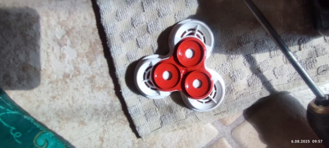

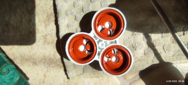

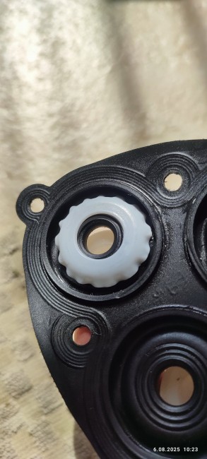

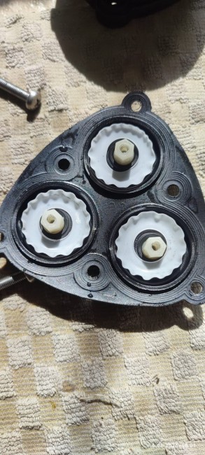

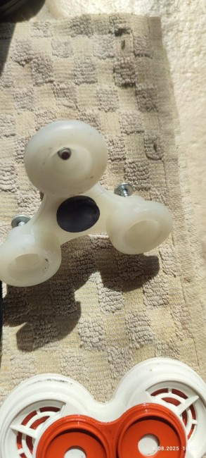

Jeszcze raz wracam do tematu, bo chciałbym gdzieś pojechać i wolałbym mieć sprawną pompę.
Opcja - albo coś jeszcze próbować naprawiać albo kupić nową.
Wrzucam więc zdjęcia elementów, które wymieniłem i które są w pompie.
Co może być walnięte ?
Albo źle poskładane, bo może być i taka opcja. 😂
Te białe kapsle mają być obrócone na czarne gumki ? Czy odwrotnie? 🤔
Ostatnio kolegajacek2214 pisał o tłoczkach.
Plik ściągnięto 6 raz(y) 110,45 KB
Plik ściągnięto 6 raz(y) 107,99 KB
Plik ściągnięto 4 raz(y) 105,93 KB
Plik ściągnięto 5 raz(y) 208,76 KB
Plik ściągnięto 6 raz(y) 134,82 KB
Plik ściągnięto 4 raz(y) 165,24 KB

Darson
Twój sprzęt: MCLOUIS MC4-32
Nazwa załogi: Załoga G.
Dołączył: 17 Paź 2021
Piwa: 264/219
Skąd: Jaworzno/Oslo
Wysłany: 2025-08-06, 09:28
Nie chce mi się po raz kolejny skręcać i zakładać, by się przekonać, że dalej jest niesprawna 😐
Czy te wypustki są istotne ? Czy to po prostu brakoróbstwo ?
Bo wydaje mi się, że dziurawią gumę podczas pracy.
Pompa szwankowała od początku, więc jest też opcja, że ktoś grzebał i coś źle poskładał. Za pierwszym razem rozebrałem i złożyłem , tak jak było, ale czy to było dobrze poskładane ? Wszystko wygląda ok. , więc co może być źle ?
Plik ściągnięto 4 raz(y) 1,14 MB
Plik ściągnięto 4 raz(y) 676,7 KB

Darson
Piwa: 264/219
Skąd: Jaworzno/Oslo
Wysłany: 2025-08-06, 10:10
na tym schemacie w ogóle nie ma tych kapsli 🤔
I ta czarna guma, powinna być obrócona mocniejszym wzorkiem" na wierzch" ?
ktoś pamięta ?
Plik ściągnięto 6 raz(y) 430,38 KB

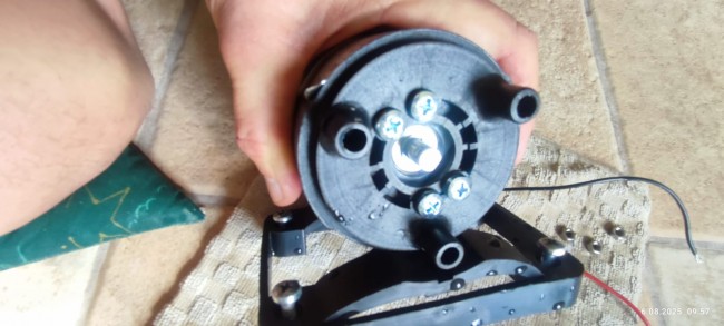

Darson
Piwa: 264/219
Skąd: Jaworzno/Oslo

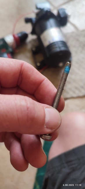

Wysłany: 2025-08-06, 10:21
Skręcam. Kolejna próba.
Co to jest ? Gdzie to kupić ?
Czy muszę zastosować ?
To zapobiega odkręceniu śrub podczas wibracji.
Ale zapewne to nie jest zwykła farba olejna 😁
Plik ściągnięto 5 raz(y) 583,6 KB
Darson®
Zaradek
Dołączył: 24 Sie 2008
Piwa: 16/9
Skąd: P-ń
Wysłany: 2025-08-06, 10:35
Obejrzyj ten film tam gosc sklada taka pompe wiec zobaczysz co i jak.
https://m.youtube.com/watch?v=ICPv_kXY1gk&pp=0gcJCfwAo7VqN5tD
Na srubie jest pp. klej do gwintow.
Darson
Piwa: 264/219
Skąd: Jaworzno/Oslo
Wysłany: 2025-08-06, 11:29
Dzieki. Oglądałem ten film wcześniej.
Gość ma zajechaną pompę bo ustawił ją pionowo. Jedna rdza.
Nie dziw, że łożysko zardzewiałe.
Poskładałem, ale dalej nie działa. Co więcej, teraz cieknie. :gwm
Nie chce mi się kolejny raz rozkręcać . Może w zimie .
Zamówiłem nową.
