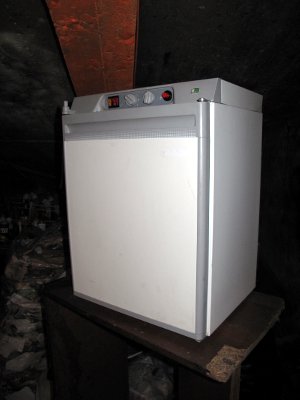

Wracając do lodówki... Pogłaskałem swoją i doszedłem do wniosku że aż się prosi o dodatkowy wymiennik, albo i dwa. Proszę się nie pochylać nad lodówką bo chyba i tak ją zamieni e na większą ale że tanio przyszło to i grzebać nie szkoda. Niestety gazu niet i na wyniki eksperymentów trzeba będzie poczekać.

Wszyscy inni w temacie lodówki - akcja Radkolodówka - kto może, uprzejmie prosze o sprawdzenie jakie temperatury może osiągnąć lodówka na wymienniku. termopary termometry pirometry - wszystkie metody dozwolone.
Rzecz nie w tym jaka temperatura tylko ile ciepła może dostarczyć a to inna sprawa.
Ciepło trzeba by odbierać wymiennika (chłodnicy) a nie z kominka bo tam jest ono potrzebne do działania lodówki.
Ilość tego ciepła jest za mała do sensownego grzania wody , natomiast pomysł schładzania tego wymiennika wodą ma sens w celu poprawy sprawności działania lodówki szczególnie w południowych rejonach i można by użyć do tego celu wody doprowadzanej do bojlera. (zawsze trochę by została podgrzana i w efekcie mniej gazu poszłoby na jej podgrzanie)
Zupełnie inną sprawa jest opłacalność takiej przeróbki.

No dobrze więc raz jeszcze .... ale w sumie już wszystko napisałem w tym temacie
Pomysł jest nieopłacalny ..... ma sens tylko wtedy gdy przepływ wody jest ciągły w bardzo małym przekroju rurki ..... zbyt dużo ciepła odebranego ma wpływ na sprawność lodówki ..... pompka obiegowa spowoduje duże zużycie energii .... zbytnie obniżenie temperatury spalin spowoduje utratę ciągu i kondensacje pary wodnej ....

No dobrze. Poddaje się. Instalacja jest mało opłacalna.

A jakby tak, no... może chociaż mały, 5 - 10l, zbiornik podgrzewany grawitacyjnie?
Jeśli lodówka będzie blisko zlewu... kilka litrów wystarczy do np. umycia garów.
A jeśli lodówka będzie blisko zmywarki odpada grzanie wody /jeśli uda się ją podać/.

radek_z_południ napisał/a:
Zamontuj lodówkę ponad zlewem ....Tobie to wszystko jedno bo i tak będziesz adaptował blaszaka ....... 10 litrowy zbiornik upchniesz za lodówką, założysz drugi kran do czerpania grawitacyjnie opadajacej wody "ogrzanej" i po problemie .... ;) masz co chciałeś....
A .... to nic że do lodówki bedziesz wchodził po drabince ....w końcu ile razy w ciągu urlopu siegniesz po piwo .... a i dzieciaki nie bedą wyjmowały czekolady .....same plusy ... ;)

że grawitacyjnie te wode, ten...
lodówa niżej, zbiorniczek wyżej, kran normalnie ;)
Toż napisałem że się poddaję. W temacie grzania lodówką zamilkam :spoko
Musiałbyś "wkomponować" zbiornik w chłodnicę (lub na odwrót), lodówkę dać gdzieś obok zlewu na takiej wysokości żeby woda spływała (ale to oczywista oczywistość :szeroki_usmiech ) i po paru godzinach na pewno miałbyś ciepłą wodę, ba nawet lodowka lepiej by działała (o ile dobrze byś wykonał przeróbkę :diabelski_usmiech ).
Tyle że bez wody w zbiorniku lodówka (po przeróbce oczywiście) już by nie działała a jeżeli nawet to bardzo marnie.
