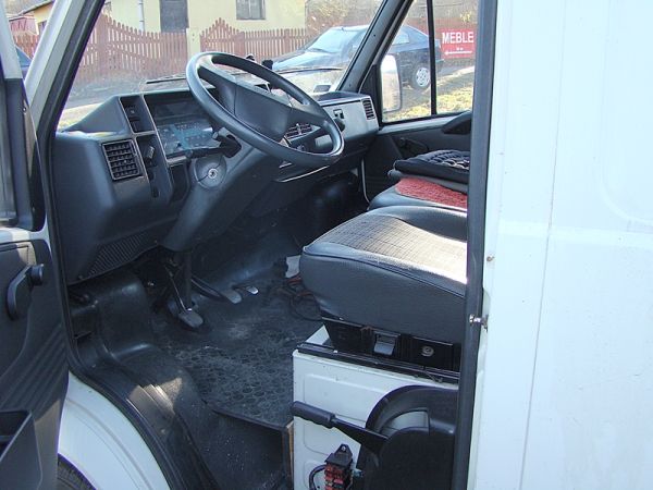

A ma ktoś patent żeby prawa nogą nie drętwiała na gazie ? Bo w lawetce ( Ducato 1 ) mam z tym problem.

makdrajwer napisał/a:
Tu masz patenty do zmiany pedału gazu. A najprościej to zastosować kapcioszki, pod pietą ok 2cm z przodu przy palcach ma być nisko. Musisz sobie pokombinować . Ja mam takie kapcioszki i jeździ się świetnie.

Wysłany: 2011-12-01, 21:24
Było już ten temat poruszany nie moge znaleśc teraz .
Najprostszy sposób to wyrównać podłogę nie jest to skomplikowane jedna sklejka dwa katowniki i na to dywanik jak będziesz zainteresowany to daj znac podeslę ci zdjęcia pogladowe :spoko

Wysłany: 2011-12-01, 21:37
Bim napisał/a:
Lub odpowiednio przegiąć pedał gazu.
Piwa: 222/170
Wysłany: 2011-12-01, 21:55
Bim napisał/a:
.................[/quote]
Tak właśnie zrobiłem tworząc pod nogami kierowcy i pasażera dodatkową bakistę .Patent wykorzystuję na przechowywanie brudów .Jest o tyle praktyczny ,że w miare upływu czasu urlopu się zapełnia i ..........co raz bardziej wycisza kabinę :bigok :haha: :haha: :haha:
Z braku zdjęć mojego rozwiązania pozwoliłem sobie skorzystać ze zdjęć camperka Andrzeja 48a-ELANKO :szeroki_usmiech

Wysłany: 2011-12-02, 21:14
No to musze się brać do pracy. Bo w kaczce moge siedzieć cały dzień a w lawecie po 200 km mam dosyć.
