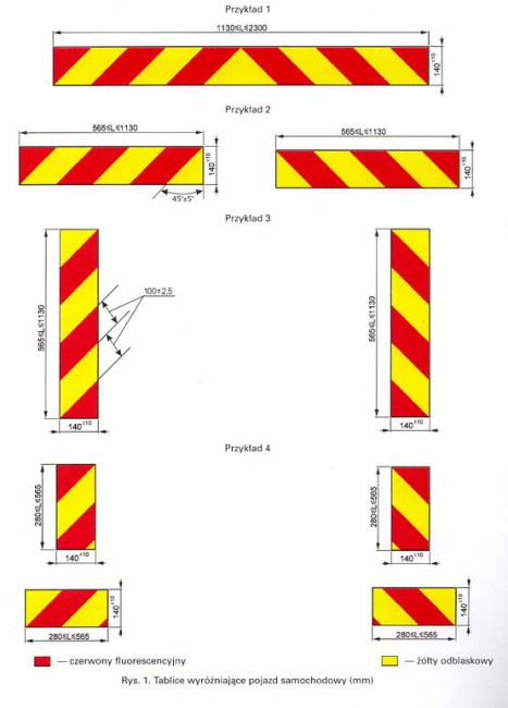

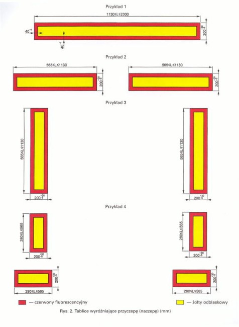

Załącznik nr 10
WARUNKI DODATKOWE DLA POJAZDU DŁUGIEGO I CIĘŻKIEGO
§ 1. Pojazd i zespół pojazdów, o których mowa w § 42 rozporządzenia, powinny być oznakowane tablicami wyróżniającymi, umieszczonymi z tyłu pojazdu prostopadle i symetrycznie do jego osi podłużnej.
§ 2. Tablice wyróżniające dla pojazdu samochodowego powinny składać się z ukośnych pasów umieszczonych pod kątem 45° ± 5° do pionu, o szerokości 100 mm ±2,5 mm, na przemian barwy żółtej, wykonanych z materiału odblaskowego, oraz barwy czerwonej, wykonanych z materiału fluorescencyjnego.
§ 3. Tablice wyróżniające dla przyczepy (naczepy) powinny mieć tło odblaskowe barwy żółtej z obrzeżem fluorescencyjnym barwy czerwonej.
§ 4. Dolne krawędzie tablic wyróżniających powinny być umieszczone nie niżej niż 250 mm, a górne - nie wyżej niż 2.100 mm od powierzchni jezdni.
§ 5. Zewnętrzne boczne krawędzie tablic wyróżniających powinny być umieszczone nie dalej niż 400 mm od bocznego obrysu pojazdu.
§ 6. W przypadku zastosowania oznaczenia przewidzianego na rysunkach 1 i 2 przykład 4 - odległość między tablicą umieszczoną poziomo i tablicą umieszczoną pionowo nie może być mniejsza niż 200 mm i nie większa niż 300 mm.
§ 7. Wymiary oraz zasady rozmieszczania tablic wyróżniających na pojeździe określają rysunki 1 i 2.
| Plik ściągnięto 215 raz(y) 49,32 KB |
| Plik ściągnięto 203 raz(y) 44,5 KB |

Zakończmy konturówki...
ROZPORZĄDZENIE MINISTRA INFRASTRUKTURY
z dnia 4 maja 2009 r.
zmieniajàce rozporządzenie tegoż ministra.... (to własnie lubię) z 31.12.2002 (Dz.U. 75 poz 639 2009)
w punkcie 2b zmieniającym ustęp 3 pkt 14 mówi że dopuszczalne jest takie oznakowanie innych pojazdów nie wymienionych jako posiadające takie oznaczenie obowiązkowo, natomiast pkt 2c mówi że owej konturówki nie umieszcza się na pojazdach kategorii M1(samochody osobowe) i O1 (Przyczepy o dopuszczalnej masie całkowitej mniejszej od 0,75 tony). Ciężarowe i specjalne poniżej 3,5t to kategoria N1.
Zatem rozporządzenie dopuszcza stosowanie konturówki we wszystkich pojazdach za wyjątkiem pojazdów zarejestrowanych jako osobowy lub przyczepa lekka.
Co do tablic wyróżniających.... Nie znalazłem nigdzie adnotacji zabraniającej stosowania tych tablic, ale może przegapiłem..... Z drugiej jednak strony zostały przewidziane dla większych pojazdów i mogą mylic kierującego z tyłu, a tym samym stwarzać zagrożenie....
O samych żółtych ukośnych również nic nie widziałem. Jedyne co jest zabronione to oznakowania przewidziane dla pojazdów policji. Z drugiej jednak strony faktycznie same żółte będą w nocy wyglądały jak żółto-czarne i również mogą stwarzać zamieszanie (przeszkody nieruchome)
Jeśli już chcesz - zastosuj czerwone jednolite - będzie to najbardziej naturalne. |
