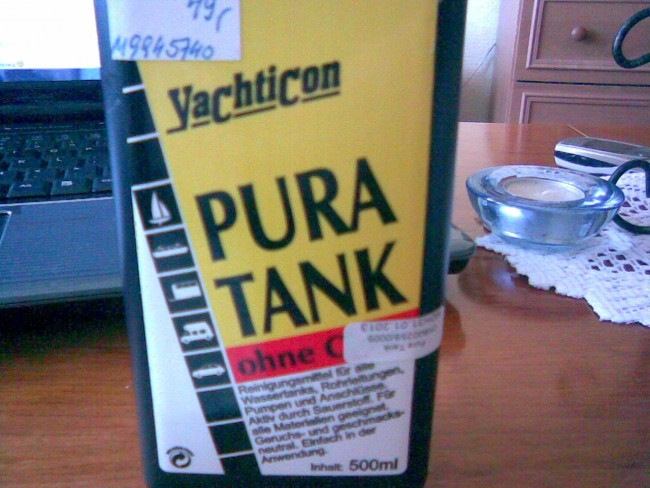

Wysłany: 2011-02-12, 15:25
po polsku
Plik ściągnięto 69 raz(y) 196,39 KB
Plik ściągnięto 80 raz(y) 181,53 KB

Stosowałem kiedyś Pura Tank.Cena ok.45zł.Koszt Bielinki 5zł.Za resztę można kupić inny płyn też dezynfekujący. :ok

Jak widać Pura tank jest robiony na bezchlorowych czynnikach
Ja kupuje podchloryn sodu i perchydrol w 30l baniakach w hurtowni chemicznej cena jest taka sama używam środków dezynfekujących dosyć dużo i dawno.
