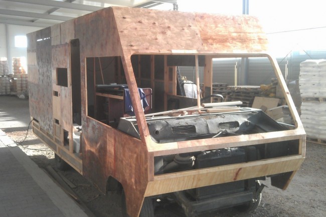

Masz rację. Jednakże kiedy jest do wydania leżące 10 tysi, zawsze znajdzie sie "coś ważniejszego" niż nawet najsuchszy kamper. :( Jeżeli chodzi o króliczka to coś w tym jest... :ok
Pogoda pozwoliła na kontynuowanie pracy. Buda zagruntowana, w zasadzie gotowa do laminowania.

Pierwszą czynnością było zaszpachlowanie nierówności i łączeń arkuszy sklejki. Potem zmycie powierzchni rozpuszczalnikiem acetonowym (odtłuszczenie i odpylenie).
Gruntowanie wykonałem zwykłym pędzlem i żywicą Polimal 109-32-PyK
HOLOWNIK: Daewoo Lanos '98

Wszystko super ... prawie.
Powiedz dlaczego po tak długim czasie pięknej odbudowy nie zdecydowałeś się na prawidłowy materiał do laminowania drewna? Polimal to żywica poliestrowa zupełnie nie nadająca się do laminowania sklejki, drewna itp. Zamiast tego prawidłowym materiałem jest żywica epoksydowa, a najtańszą i najszerzej w Polsce dostępną jest Epidian: http://www.polimal.com.pl/zywice-epoksydowe.html
Teraz to zasadniczo niewiele da się zrobić, bo żywice epoksydowe słabo trzymają na podłożu poliestrowym. Albo musisz zatem kontynuować poliestrem zdając sobie sprawę z nietrwałości tej odbudowy i konieczności powtórzenia całości za kilka lat, albo zedrzeć jedną warstwę sklejki dla całkowitego usunięcia poliestru i laminować od nowa epoksydem.
Tak źle i tak niedobrze. Szkoda, bo powoli ale naprawdę w dobrą stronę szła ta odbudowa, a grono fanów rosło z roku na rok.

inhalt napisał/a:
Cóż, masz rację. Myślałem o epoksydzie, ale... dużo droższy a budżet ciasny. Same dojazdy to kupę kasy.
No ale nikt nie mówił, że będzie łatwo.
