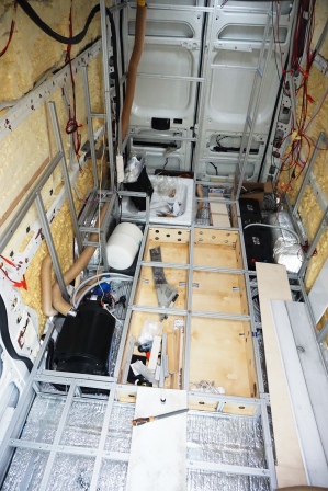

1. Dach – już trochę widać po prawej komin truma, potem okienko z wentylatorem w łazience, po lewo przepust kabli solary i dalej 2 solary 180W, Klima wodna 12v, po prawej wyciąg z kuchni, po lewej wentylacja lodówki i aku pokładowe. No i okno w salonokuchniosypialni . To mój pierwszy ser szwajcarski :szeroki_usmiech

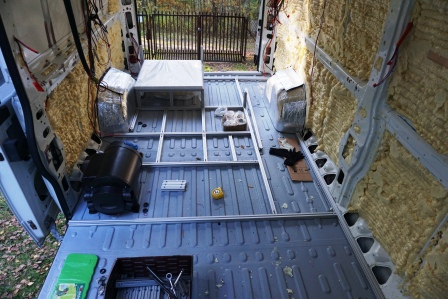

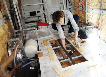

2. Drugi ser to podłoga. Od dołu i od tyłu – koło zapasowe, pojemnik szara, butla 244mm/ chyba 700mm (ok. 20 l gazu) potem pojemnik na białą. Oba pojemniki dedykowane do ducato 93 l, podłączone hydraulicznie i elektrycznie. Zrobiłam w szrej czujnik max a w białej min. Stwierdziłam, że to wystarczy. Doprowadziłam też kable do ewentualnej maty grzewczej. W podłodze jeszcze wentylacja lodówki i aku pokładowe, a tam gdzie idą przewody gazowe jest też wentylacja trumy

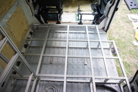

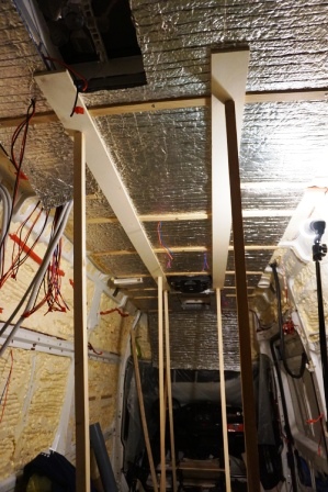

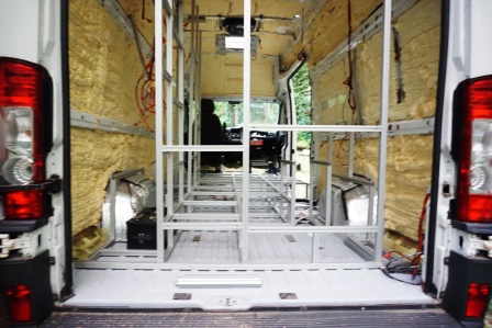

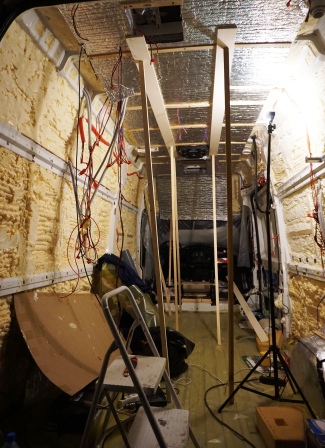

3. Sufit – wyczyszczony (czyt. wylizany) na otarcia Cero R, potem piana, a nie najpierw były kable, piana i folia Aluthermo Quattro, jeszcze sklejka elastyczna

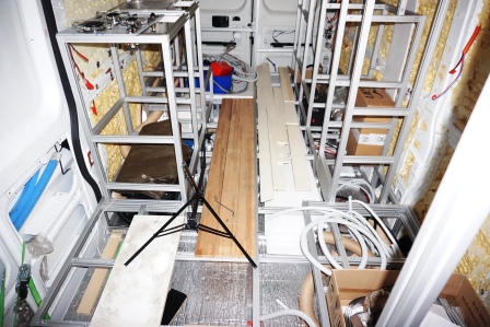

4. Podłoga – jak wyżej wylizana, Cekor R i folia Aluthermo Quattro, stelaż aluminiowy przytwierdzony do boków i podłogi (bo zaraz będę pytania) na to 15 mm topolowa i wykładzina PCV. W pomiędzy podłodze 2 szuflady (prowadnice 120cm) schowek centralny i wszystkie urządzenia – po jednej stronie zgromadzone wszystkie instalację wodne i grzewcze po drugiej elektryczne. Hydro to truma, za nią hydrofornia i osmoza, i odprowadzenia ze zlewu, brodzika i… zmywarki a jak co Se będę żałować. :diabelski_usmiech A elektryka po prawej na nadkolu tylnym 2 aku 185 i wszystkie te pierdoły, które potrzebne do prundu
5. Ściany oczywiście wylizane, Cekor R piana, wcześniej kable i różne przyklejony lub przykręcone (gdzie się dało) listwy i różne uchwyty. Na to panele PCV zwłaszcza za szafkami, lodówką) gdzie indziej sklejka topolowa

Kawał roboty!
Jakiego wymiaru profilu użyłaś w konstrukcji zabudowy?

Nie ugina ci sie ta 15 topolowa? Przez lata uwazana za chwast, ze wzgledu na miekkosc.

Micha napisał/a:
Kawał roboty!
:szeroki_usmiech :bukiet:
Micha napisał/a:
to są profiel aluminiowe 30x30 mm, z tym że są w trzech wersjach ciężkości/wytrzymania
tzw. lekki - to podłoga "dolna", która tylko spina wszystko, potem są tzw "17" :diabelski_usmiech tak nazwałam te kawałki łączące podłogę "dolną" z "górną" bo się ich nacięłam i nadziurkowałam, że mi się już po nocach śniły :szeroki_usmiech one są ze średniego profilu
"druga" podłoga już wymagała ciężkiego bo ma mniejszą "uginalność" :szeroki_usmiech
e reszta, ściany, które są też momentami elementami szaf, szafek, łóżka (łóżko częściowo też z ciężkiego) to profil średni :wyszczerzony:

decumanus napisał/a:
też się bałam, ale niiii :mrgreen: sprawdziłam pod innymi większymi człowiekami :szeroki_usmiech tyż niii :szeroki_usmiech
dodam, że sklejkę impregnuję impregnatem do jachtów, będę niezatapialnaaaaaaaaaaaaaaa :bups :bups :bups (trochę emotikon się nie zgadza, ale nie mam wyboru :diabelski_usmiech )
