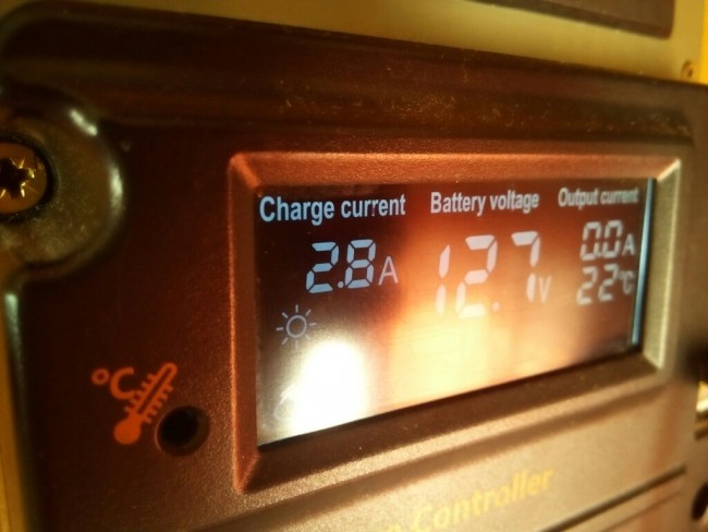

To ja po roku testowania można wstępnie podsumować (solar elastyczny 100W i regulator PWE oba z alliexpres) przewody itp. wyszło wszystko poniżej 600zł.
Opisane i pokazane na początku wątku.
Lato prądy ładowania max ok 4.5 -5A średnio zależnie od pogody ok 1.5-3A
Zima i tu zaskoczenie max 3A (pełne słońce góry) mocno zachmurzenie 0.5-0.8 średnio 1-1.6A
Uważam że jak na "budżetowy" zestaw to nawet niźle - mi wystarcza.
