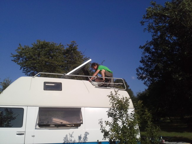

Bronek napisał/a:
Ale dysputa.... .akademicka
a ja dołożę teraz że mam panel sztywny ale nie na szkle... podkład taki jak w elastycznym a góra to plexa+ alu ramka i nie waży wcale tak dużo a do tego można pochylić do słońca...
Plik ściągnięto 20 raz(y) 1,09 MB
https://www.facebook.com/szkolawpodrozy/

A nie boisz się wiatru...Bo pomysł mi się bardzo podoba :D

MisioKRAK napisał/a:
ja niczego się nie boję :wyszczerzony:
a tak na poważnie, panel ma rozmiar ok.100x130, solidna rama, solidne zawiasy wzdłuż dłuższej krawędzi a po podniesieniu blokowany jest siłownikiem (takim jak do klapy bagażnika), jak przyjdzie tornado to może odfrunąć... ale tylko z kamperem. myślałem też o zastosowaniu siłownika elektrycznego 12v do bram ale na razie testy będą w manualu.
Moja technika nie jest tak zaawansowana jak ta od Bronka ale prostsza w wykonaniu.
