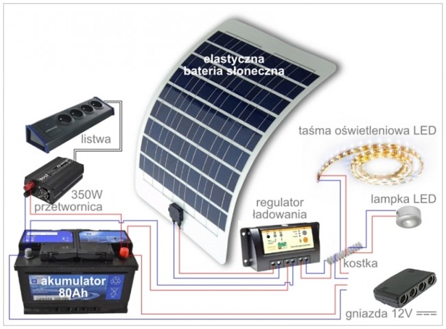

Chciałbym kupić elastyczną baterię słoneczną w cenie do 500zł, by przede wszystkim ładować baterie, zapalić światło po zmroku i ew.korzystać z komputera kiedy się rozładuje. Mam nadzieję, że wystarczy mi solar 70W ładujący akumulator 80Ah i zasilający parę drobiazgów, ale to nadzieja, a nie pewność wynikająca z obliczeń.
Przecież panel ładuje przede wszystkim akumulator, a te wyliczenia dotyczą informacji, na jak długo on starczy - ile pobiorę amperów (A)!!!
Wyczytałem że 1W panela daje średnio w Polsce latem ok. 0,2Ah, więc 70W da ok.14Ah. Żeby naładować akumulator 80Ah potrzeba ok.6h (o ile dobrze rozumuję), ale przecież w trakcie będę ładował też baterie w różnych urządzeniach, więc będzie to trwało dłużej.
Normalnie głowa od tego wszystkiego boli
A oto moja lista :)
AKUMULATOR 12V ; 80Ah
PRZETWORNICA 350W ; (max) 46 A
podłączone:
laptop MacBOOK - 1.5A
twardy dysk - 1,0A
tablet PHILIPS - 0,45A
laptop EasyNOTE TJ65 - 1,6A [samochodowe: 10A (max)]
ładowarka FOTO [samochodowe: 12-24V ; 0,8A]
telefon NOKIA - 0,065A x3
Jeśli ktoś zechce się podzielić wiedzą i pomóc w tych wyliczeniach, to będę wdzięczny - mi to strasznie opornie idzie.

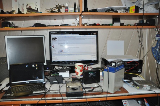

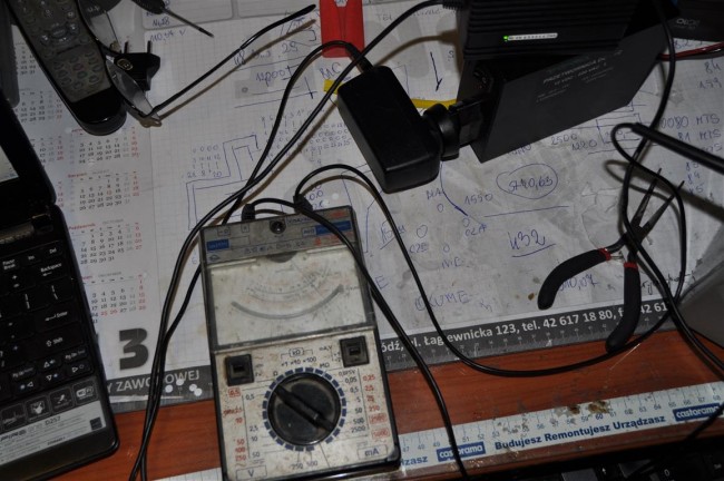

Wysłany: 2014-04-05, 11:33
Stanowisko pomiarowe :bajer
Akumulator żelowy 12V 18Ah
Zasilacz impulsowy 12V 5A żeby napięcie na akumulatorze było stałe.
Miernik magnetoelektryczny stary ruski żeby miał mały opór wewnętrzny.
Przetwornica 12/220 V firmy Tatarex 220V 100W max
Przetwornica/zasilacz do laptpopów firmy no name 6A regulowana 15-21V ustawiona na 19V
Komputer Acer Asphire One z zasilaczem sieciowym 19V 2,15A
Plik ściągnięto 280 raz(y) 160,05 KB

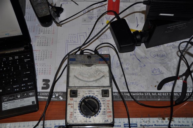

Wysłany: 2014-04-05, 11:49
Napięcie akumulatora pod obciążeniem w obu próbach 12,4V
Próba 1 - przetwornica i fabryczny zasilacz od komputera - ponad 2,5A (brakło skali w mierniku ale tylko trochę) Jakieś 2550 mA = 31,5W
Próba 2 - zasilacz mobilny ustawiony na 19V 2,2A to jest 27,3W
Różnica 4,2W jakieś 13% więcej przez przetwornicę niż przez zasilacz do laptopów.
Plik ściągnięto 179 raz(y) 171,86 KB
Plik ściągnięto 225 raz(y) 172,5 KB
