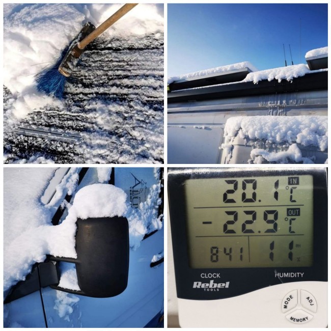

Ja od 2019 roku mam LIFEPO4, aktualnie 500Ah i zdarzają się upalne dni latem gdy muszę włączyć na całą noc klimatyzację. Przez całą noc klima wypompuje z 80% energii, więc muszę mieć czym te akumulatory ponownie naładować. Aktualna ilość paneli załatwia to kolejnego dnia i wieczorem znów mam 100%.
A jeszcze grzanie wody, lodówka, kino domowe i wiele innych urządzeń.
A zimą z "listkiem" to już nie poszalejesz w ogóle, chyba, że prąd tylko do oświetlenie i ładowania tabletu.
W poprzednich kamperach miałem 300, później 600W w kolejnym 800W. Latem to i 300W by starczyło bez klimy, ale zimą musiałem czasem odpalać silnik albo agregat.
Dopiero 1,2kW zapewniło wystarczającą ilość energii i w zimowych miesiącach nawet w Polsce.
A miałem okazję jedną zimę 20/21 spędzić w Polsce z czego grudzień i styczeń na Podhalu, bazując tylko na energii z paneli. Jedyny minus - gdy padał śnieg trzeba było co chwilę go zmiatać. No więc trochę przymusowego ruchu człowiek miał
