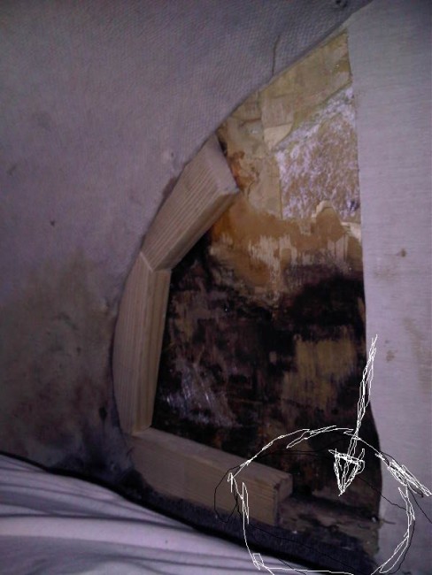

a czym kleiłeś te listwy do blachy aluminiowej

nie chce sie czepiac, ale obawiam sie ze to nie takie proste
na tym zdjeciu wyraznie widac, ze zaznaczona listwa jest tez juz zgnila, dalej poprostu z tego co widze nie oderwales w ogole wewnetrznej sklejki...
ta woda w koncu gdzies plynela
a sugerujac zajrzenie do drugiej strony mialem na mysli takze wydarcie listwy i uszczelnienei jej na nowo oraz wydarcie wlasnie wewnetrznej sklejki i zobaczenie generalnie co tam w srodku rosnie - a nie polozenie na wierzch tego samego materialu zeby ladnei wygladalo
obawiam sie, ze troszke za lagodnie podchodzisz do tematu
nie jest to raczej podejscie z drugiego jeepa i moze sie mscic
chyba, ze sie myle bo to tylko wirtualna gadanina
pozdr

arrtur napisał/a:
Nie zrywałem tej listwy bo jest OK. Na fotce jest ciemniejsza ale jest twarda i sztywna, zresztą miałem zdjęte poszycie z zewnątrz.
Dzisiaj spadł śnieg i zrobiło się chłodno, to nie będę kleił listew zewnętrznych to się zabiorę za wyklejenie od nowa alkowy materiałem. Muszę znaleźć materiał o wymiarach 210x190 cm

jakby to napisac... no to czarne to nie sa kropki farby...
pisze o tym nie po to zeby wytykac cos tam lecz zeby cos doradzic dla lepszego efektu skoro robota w toku
ale juz nic nie mowie
Taki z zycia wziety obrazek - na tym duzym elemencie z laminatu, ktory jest na szoferce czyli spod alkowy pod sklejka lozka, w jego profilowanych dolkach widzialem na wlasne oczy jak stalo sobie ladne kilka litrow! wody.... bo ani nie miala za bardzo jak parowac ani nie miala sie gdzie wylac, ani wsiaknac bo laminat...
dlatego warto tam zagladnac nawet jesli ten kawalek listwy tylko wygladal na zagrzybiony na fotce a w realu jest ok
tym bardziej ze cos jeszcze pisales o przodzie alkowy...
pozdr

arrtur napisał/a:
Naprawdę dziękuję za wszystkie uwagi, które cenię i biorę sobie do serca, widząc co zrobiłeś ze swoim VW wiem,że znasz się na robocie dobrze radzisz.
Po prostu stwierdziłem, że jak ta listwa jest sucha i twarda to nie ma sensu jej wymieniać.
Niestety zdjęcia nie odzwierciedlają tak do końca stanu faktycznego. Jak by było inaczej to bez wahania bym też wymienił resztę.

miciurin, arrtur mądrze prawi,warto profilaktycznie sprawdzić co z zakrętem ,niż rozwalać wszystko za pół roku jeszcze raz.No chyba ,że będzie spała tam twoja żona i nie boisz się ,że zapleśnieje :shock: :shock: :spoko

Listwy kleiłem na żywicy poliuretanowej po wyschnięciu jest elastyczna choć twarda,robiłem próby i nie byłem w stanie oderwać ani wykręcić na boki,resztę uszczelniłem pianką.
A tak przy okazji kolega pokazał ta ciemna listwę (zamokniętą)ma rację ja też chciałem zostawić do łączenia ale dobrze że dalej rozbierałem bo przy ściąganiu było widać że jest licha i będzie problem z dobrym łaczeniem z nową,oczywiście wszystko ma na celu wyeliminowanie wpływającej wody.Wiem że nie chcesz za daleko sie zapuszczać z wymiana i rozbiórka tapicerki ale co może tam być dalej kto to przerabiał to wie.Jak zobaczesz w lewym górnym rogu widac u mnie dokąd woda zniszczyła listwe to jest 50cm wiecej jak chciałem zakończyć,a tak od siebie że styropian w tym miejscu ważył 5kg z małego kawałka taki opity wody.

WINNICZKI napisał/a:
Jak znajdę chwilkę to dla świętego spokoju spokoju rozbiorę jeszcze raz te boczki z drugiej strony. Chociaż jestem peny że wszystko jest OK.

Ja też podchodziłem do tego że troche wody gdzieś przegapię w scianie to nic sie nie stanie ale jak byłem z kolega po kupno kampera i zaciągnąłem niemiły stęchły zapach,zmieniłem zdanie bo jak kogos zaprosić,albo spać i jeszcze wdychać nie jak robić to raz i spokój,dodatkowo pouszczelniałem od strony dachu ale zapobiegawczo.i jest Ok.przerabiałem nawet podczas jazdy oberwanie chmury w Łodzi lipiec 2011 i sucho.Ja już swój tak wyremontowałem i zabezpieczyłem że jestem pewny przynajmniej na 5 lat.A to zdjęcie to juz przeszłość.U mnie tez ściany wyglądały ładnie wszystko cacy tylko slady uzytkowania po rozbiórce zniszczenie wewnątrz ścian było straszne.

1506edi napisał/a:
Dlatego po sprawdzeniu, ze reszta jest sucha nie zrywałem dalej. To chyba normalnie, że bym sobie nie zostawił pleśni w kamperze. U mnie nić nie śmierdzi ale co tam widzę, że i tak każdy ma swoje zdanie. OK koniec tematu.
