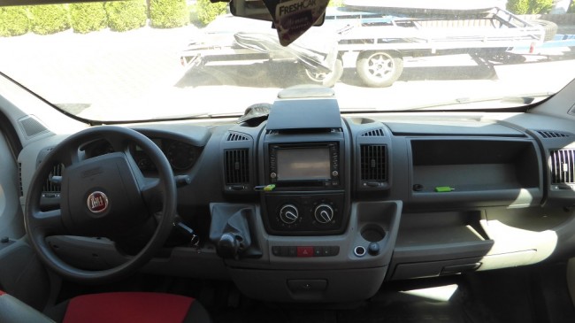

Wysłany: 2015-07-02, 09:28
Trochę zaniedbałem temat, w zimę nic przy aucie nie robiłem.. brrr, teraz a gorąco
Auto w zeszłym roku było w na takim etapie, że nadawało się na wyjazd... Z racji szybkiego uruchamiania wszystkiego na szybko nawet nie porobiłem zdjęć. Na wyjeździe wyglądało +/- tak: |

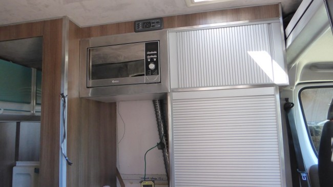

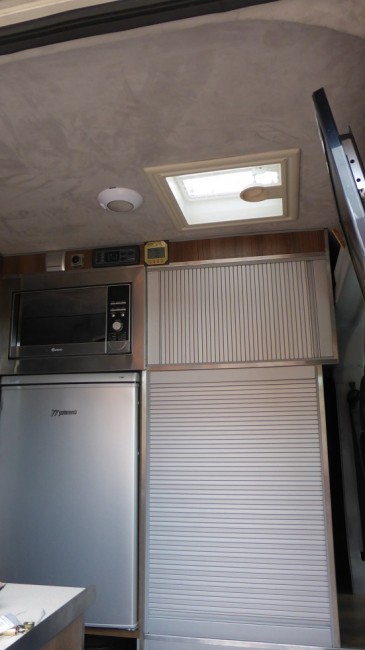

W tym roku zacząłem od przeróbek, kompletnie nie pasowały mi w tej przestrzeni otwierane drzwi do szafek, 2 sprawa, że były za duże i zawiasy nie wytrzymywały. Kupiłem 2 roletki rehau na próbę... Po montażu tak mi się spodobały, że zamówiłem na wszystkie inne szafki... w Poniedziałek mam je dostać i pozamykam w końcu szafki

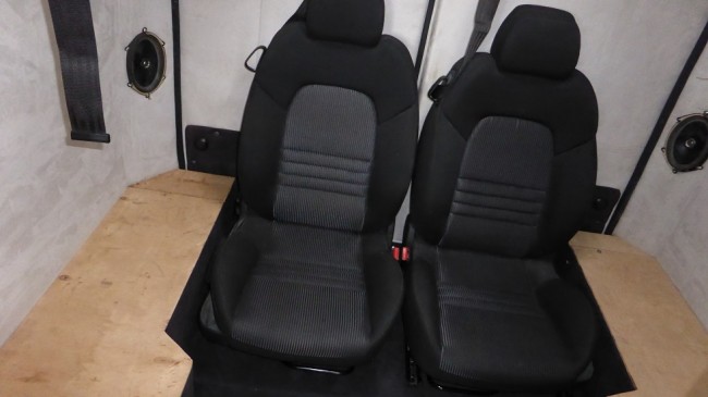

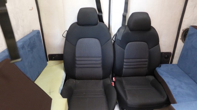

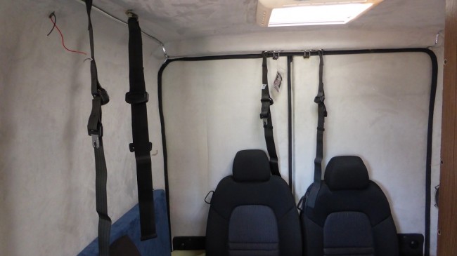

3 sprawa mocno przeszkadzająca to tylne fotele, w kamperach ławki prawie 90stopni w ogóle są tragiczne, ale u nas fotele od espace też się nie sprawdziły, brak wyprofilowania na długich trasach dawał swoje. Na ich miejsce wylądowały fotele od 407coupe ze schowkiem pod nimi.

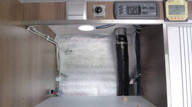

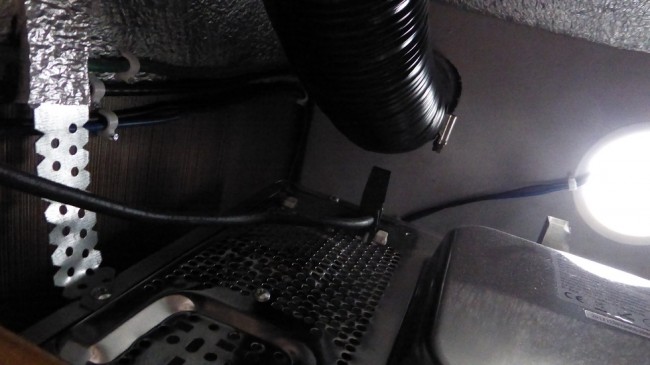

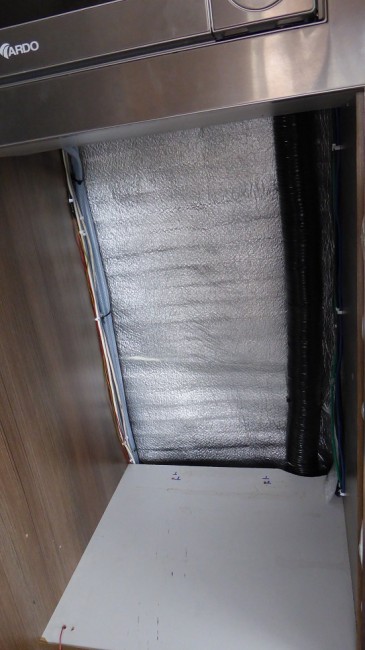

Trochę prac za nami, truma c6002 uruchomiona, w tak małej przestrzeni po 5min jest sauna
P1020447.JPG przestrzeń za mikrofalą |
| Plik ściągnięto 70 raz(y) 193,67 KB |
P1020457.JPG rura trumy za zamontowaną mikrofalą |
| Plik ściągnięto 57 raz(y) 160,66 KB |

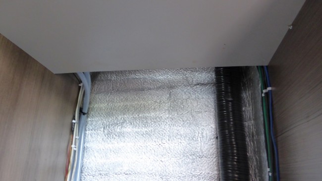

P1020459.JPG przestrzeń za lodówką |
| Plik ściągnięto 61 raz(y) 152,35 KB |
P1020463.JPG przestrzeń za lodówką |
| Plik ściągnięto 71 raz(y) 209,83 KB |

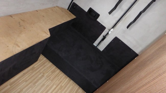

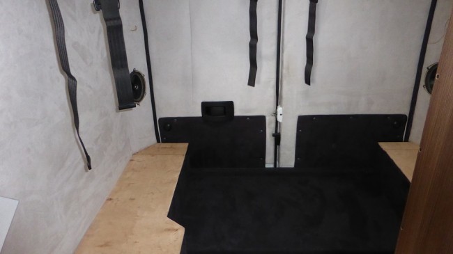

P1020469.JPG końcówka wykończeniówki z tyłu, jeszcze kilka drobnych poprawek |
| Plik ściągnięto 62 raz(y) 126,63 KB |
P1020470.JPG końcówka wykończeniówki z tyłu, jeszcze kilka drobnych poprawek |
| Plik ściągnięto 75 raz(y) 159,62 KB |

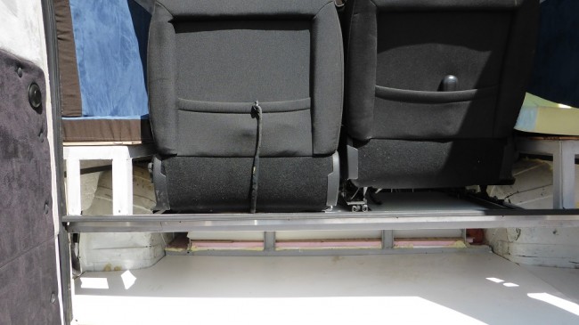

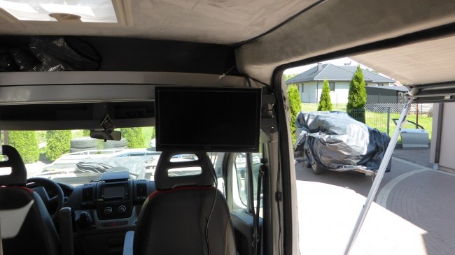

P1020471.JPG fotele przykręcone, regulacja przód-tył i góra-dół działa. |
| Plik ściągnięto 57 raz(y) 141,49 KB |

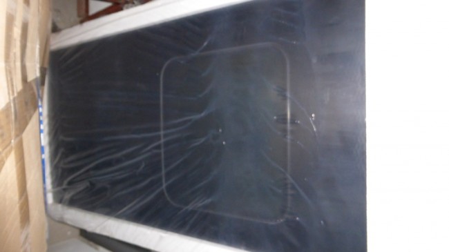

P1020473.JPG przyszły 2 nowe okienka boczne |
| Plik ściągnięto 76 raz(y) 96,46 KB |

P1020480.JPG zamontowana mikrofala i lodówka |
| Plik ściągnięto 73 raz(y) 160,91 KB |
