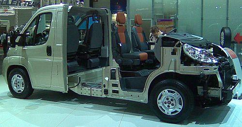

Dla zainteresowanych - wysokość ramy AL-KO w integralach i półintegralach na bazie Ducato ( Jumper, Boxer ) jest identyczna.
Plik ściągnięto 4049 raz(y) 34,7 KB

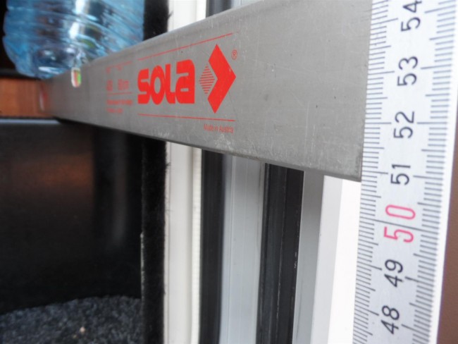

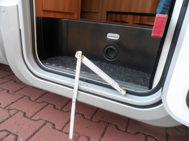

Z naszych pomiarów wynika, że nowe rozwiązania Fiatowskich podwozi kamperów są niższe o około 15 cm, u mnie nie ma nawet metalowej platformy, bezpośrednio na dwie 10 cm podłużnice, wzmocnione 7 cm poprzecznicami, położona jest izolowana podłoga, zabezpieczona powłoką wodooporną. Daje to niską podłogę, której górna powierzchnia jest na wysokości 50 cm od podłoża, wystarcza jeden stopień wewnętrzny (zdjęcia) Nie bez znaczenia jest tutaj, niższa waga podwozia.
Również komfort jazdy na nowych podwoziach Fiata uzyskano bardzo dobry, nowoczesne resory jednopiórowe, doskonale dobrane, wysokiej jakości amortyzatory, jak również potężny stabilizator podwozia, sprawiają iż jazda jest przyjemnością. Dla bardzo wymagających jest miejsce na poduszki pneumatyczne, które stworzą jeszcze większy komfort, nie podwyższajac podłogi. Reasumując, obecnie nie można z góry przesądzać, że rama al-ko jest lepsza od najnowszych rozwiazań spółki Fiat-Hymer, trzeba to pomierzyć, sprawdzić i dopiero ocenić.
Zanim kupiłem swojego Hymera Trampa, wybrałem się do Paryża, wypożyczonym ale nowym kamperem integrą na al-ko, było to wrażenie, że jadę trzęsącym się pudłem rezonansowym, pod górę i pod wiatr.(wspóczynnik oporu powietrza Cx=1.5 jak pionowej ściany)
dochodzi jeszcze parę milimetrów osłony progu.
Plik ściągnięto 59 raz(y) 126,31 KB
w młodości człek jak ptak, staremu werwy też nie brak,
ale schody lubi łagodne tak.
Plik ściągnięto 60 raz(y) 164,36 KB
i tak
Plik ściągnięto 68 raz(y) 141,26 KB

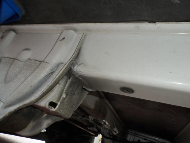

I widok od dołu
Na tej białej 10 cm podłużnicy, osadzona jest bezpośrednio izolowana podłoga(czarna)
Plik ściągnięto 70 raz(y) 127,1 KB

A dla zainteresowanych - tak wygląda rama kampera na bazie Ducato po zdemontowaniu podłogi.
Plik ściągnięto 67 raz(y) 169,72 KB
