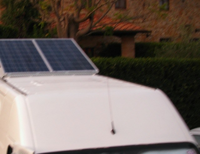

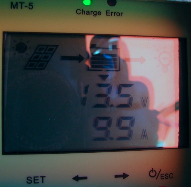

Ok, do zimy jeszcze trochę. Dziś mamy 10 sierpnia, a pomiary zrobiłem o 17:40.
Lokalizacja ok. 100km na północ od Wenecji.
Fotki panele na płasko i panele podniesione:
Plik ściągnięto 3273 raz(y) 60,62 KB
Plik ściągnięto 3273 raz(y) 69,5 KB
