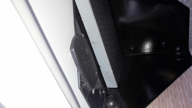

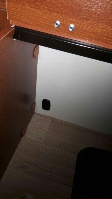

No i mało mnie nie pokarało. Akurat z tyłu w garażu mam blachę narożną, solidną... i jak ją przewiercałem wiertłem fi 10. to po przewierceniu... mało brakowało abym wywalił cały róg.
Tyle razy sobie mówię, aby zakładać ogranicznik na wiertło
Joko ma spro racji, Do obecnych styropianowo, plastikowych ścian, to strach mocować. Ta blacha akurat przypadkwo fajnie się sprawdza.
Problem będzie z drugą nogą. Rozsądek nakazywał by dać spore blachy z obu stron ściany.

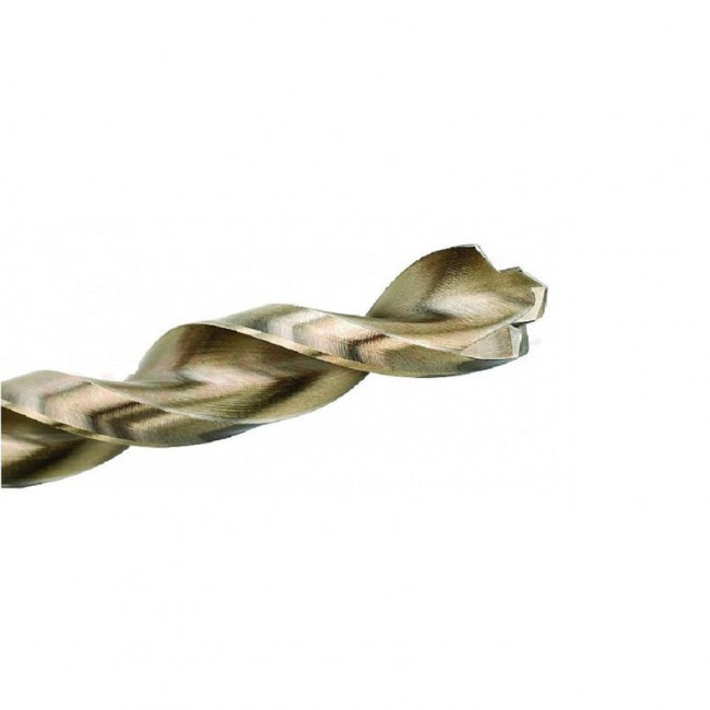

Wiertla do blachy.
https://img.staticbg.com/thumb/view/oaupload/banggood/images/D3/28/276b898f-7ecf-49d8-a7a0-aa7aec690f1c.jpg
Albo tu; https://www.ebay.com/sch/...+drill&_sacat=0

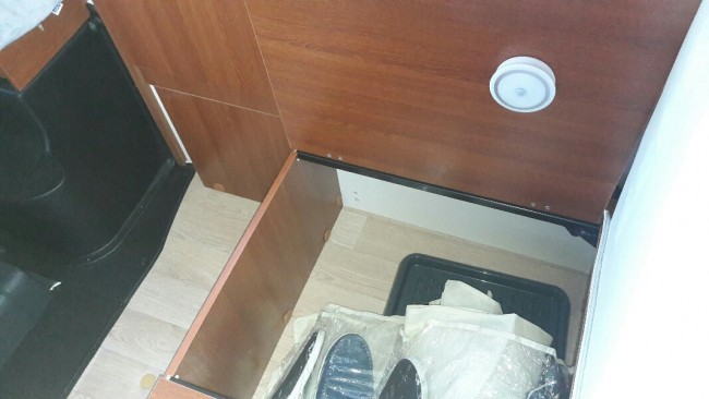

Jak to twierdzę, że "gupi" ma szczęście, a ja taki widocznie jestem, to bez demolki sie obyło, bo pod siedziskiem, w schowku na buty akurat wypadło mocowanie :lol:

Rozwiertaki/wiertła choinkowe do Bronkowej roboty się nie nadają. Grubość ściany, to jeśli na wyjściu ma być fi 10 to na wejściu będzie kaliber 3 cm od czubka choinki.
Polecam bo sam pracuję zawodowo na wiertłach DeWalt typu Extreme 2. Różne kalibry.
Nie zsuwają się, nie znosi wierconego otworu, no chyba że pod dużym kątem nie ostrożnie to trochę zniesie ale zazwyczaj wiercę prostopadle ręcznie. Jak przyłożę tak mam wywiercone.
Nie są tanie więc Daruś na bank kupi ale serio, polecam każdemu kto chce wiercić otwory okrągłe a nie pod ruch silnika Wankla.
Ponadto wiercenie nie wymaga dużego nacisku.

Ściana kampera jest cudem techniki. Składa się u mnie m/w z :
drogiej zmywalnej tapety
kilkumilimetrowej sklejki
niebieskiwgo chyba styroduru tak z 4cm :
i ok 1-2 milimetrowego laminatu
To cudo, gdybym pił i się zdenerwował, jak kiedyś bywało, to w ok 70% błbym w stanie rozwalić gołymi rękami. A gdybym użył łba i nóg to z zabudowy zostały by te prawdziwe u mnie meble.
Wierciłem na raty, trzema czy czterema różnych rozmiarów wiertłami. Są sposoby albo w wiertarce "dystansowy pręt". Ja mam pierścienie z dziurką po otwornicy, albo jakiś odpowiedni klocek podstawiam w ok otworu, gdy głowica dojdzie, kwita stop.
Tyle teorii, bo poszedłem na łatwiznę i mało brakowało.... :oops: Wywalił bym dziurę, że... Ten laminat jest kruchy.
