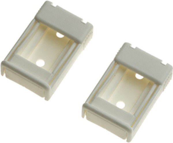

Piszecie o tych uchwytach? Na mocarne to one nie wyglądają.
Plik ściągnięto 6783 raz(y) 27,89 KB
