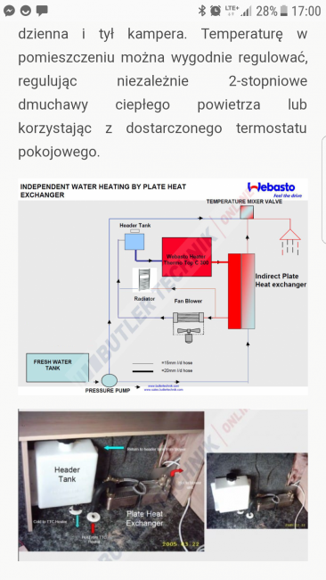

Osobiście wolę zawory manualne znalazłem ten który pokazał Amples na alliexpres ale czas dostawy 45 dni trochę mnie przeraża choc cena świetna będę szukał dalej. Przekopujac Internet natknąłem się na taki schemat czy naprawdę da się przepływowo ogrzać wodę do tych powiedzmy 36 stopni za pomocą wymiennika płytowego?

anteks22 napisał/a:
Dlaczego 36?
Ja grzeje przepływowo i musiałem dołożyć mieszacz termostatyczny bo nie szło się wykąpać pod gorącą wodą. Musiałem wyłączać webasto. Ciepłą wodę mam po około 2-3 minutach od włączenia pieca. Dodam że nie akumuluję wody tylko korzystam z grzanej na bieżąco.
Pozdrawiam, Bartek

Jestem pod wrażeniem to zmienia zupełnie mój pogląd o świecie mógłbyś opisać , narysować schemat swojej instalacji ? Jaką wielkość wymiennika jaki zbiorniczek wyrownawczy przewody itp? 36 stopni dlatego że do tyłu grzalem wodę do prysznica zazwyczaj

TU pod koniec masz krótki opis i zdjęcie wymiennika. Włączyłem się w oryginalną instalację webasto (eberspacher) samochodu, równolegle do nagrzewnicy przestrzeni mieszkalnej. Przewody takie same jak oryginał doszły tylko trójniki zawór i dodatkowa pompka. I oczywiście kilka przekaźników do sterowania. Robota prosta na kilka godzinek pracy.

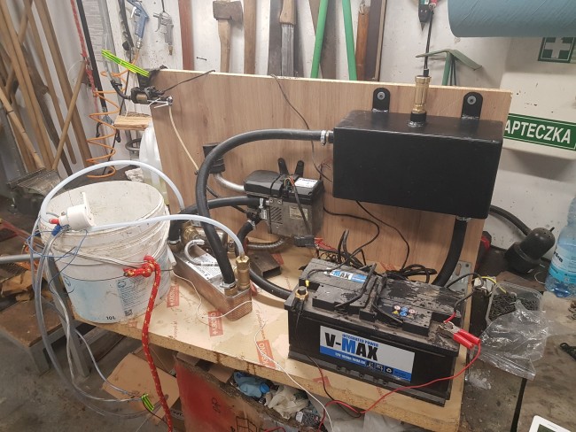

Dziś przeprowadziłem testy z wymiennikiem ciepła 30kw 30 plytkowym i mieszaczem ... rewelacja ciepła woda w kilka minut a jeśli zagrzejemy płyn do 78st C i wylaczymy webastoto gdy chodzi pompka obiegowa ciepła wodę w kranie/ prysznicu mamy bardzo dlugo pojawił się tylko problem z ciśnieniem pompka barwig 0.6bar zanurzeniowa ma za małe cisnienie aby przepchac wodę przez wymiennik i mieszacz gdy dołożyłem druga taka samą przez trójnik problem znikł. Czy są mocniejsze pompki tych rozmiarów? I czy da się oddzielnie uruchamiać pompka obiegową od webasto? Np uruchamiać ją wyłącznikiem po wygaszeniu pieca ale aby jednocześnie współgrała z sterowaniem webasto?

Wysłany: 2019-01-14, 16:11
Pełna profeska.
Tutaj masz pompę https://allegro.pl/oferta/pompa-zanurzeniowa-do-wody-12-v-1-5-bar-21-l-m-7744989878
Można poszukać także w pompach zęzowych

Powoli prace poruszają się do przodu, zdecydowałem się na wymiennik płytowy i wpięcie się równoległe piecem do małego układu chłodzenia. Webasto grzeje wymiennik do 70 stopni w 6 minut od uruchomienia, sterowanie dwoma zaworami ale jest problem z nagrzewnica w samochodzie ... kiedy webasto zagrzeje już płyn przewody są ciepłe zbiornik wyrównawczy rownież uruchamiam nawiew w kabinie a powietrze leci zimme co może być przyczyną? Dodam że po odpaleniu silnika i zagrzaniu normalnie działa ogrzewanie
