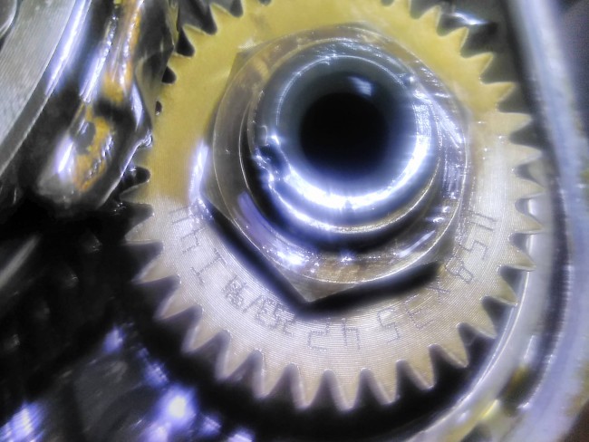

Wysłany: 2020-01-10, 08:42   Re: Fiat Ducato 2,5 tdi 116 KM 1995 r. Wyskakuje 5 bieg&
nikita55 napisał/a:
Witam,jesteśmy nadal w trasie i jak udało się już poprzednie usterki wyeliminować ( z pomocą forum) to przyszła kolejna. Ni z tąd ni z owąd nagle jak wrzucę 5 bieg to po kilku sekundach wyskakuje. Strasznie to irytujące. Oczywiście jak go wrzucę i mocno trzymam to auto normalnie jedzie na nim bez oznak jakiś awarii. Przejrzałem już dwie linki od lewarka do skrzyni. Wszystko wygląda ok. Zauważyłem regulację ale tylko przy lewarku i na lewej lince. Trochę to poregulowałem ale nic nie pomogło. Być może jest jakaś możliwość ustawienia? Może ktoś z was miał podobny problem. Z góry dziękuję za pomoc.
Buło tak samo przed Sylwestrem, dobrze ze zajechałem na serwis.
Okazało się że nie odkręcona nakrętka. Gdybym jechał dalej, miałbym kłopot.
Za 30 minut i małą kase wszystko zostało naprawione
Nie trzeba zdejmować skrzynie biegów żeby to naprawić
To było zamieniono, pozwoliło odkręcić się nakrętce.
Widać, że było odkręcone, spacerovała V wprawo-wlewo.

Mechanik mówił, że tak bywa, ale gdy odrazu zakrencić i zmienić tamtą rzecz na zdjęciu, to nic się nie stanie, gdybym jechał dalej, to tak, byłaby droga naprawa.
Koszt naprawy był 100 zł (i troche oleju dolewano było). Ale to na Ukrainie.

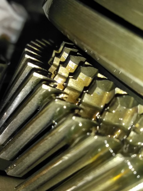

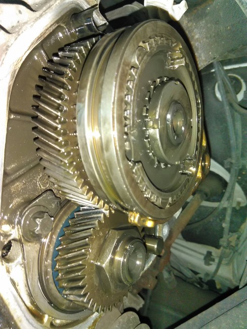

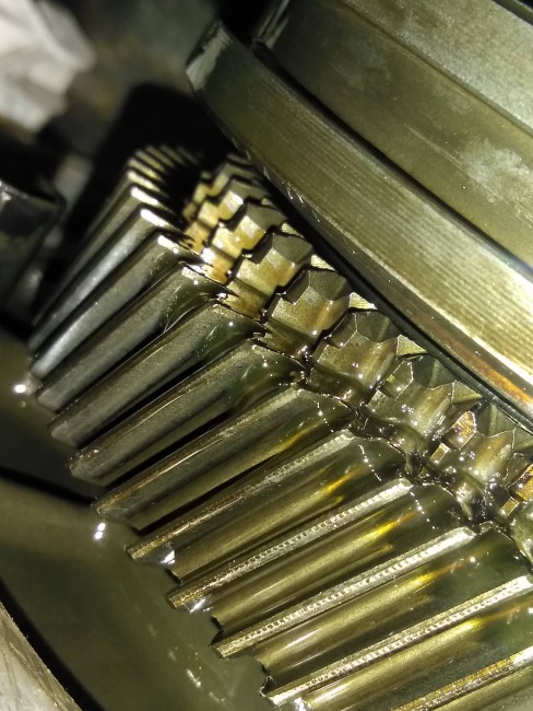

Witam,
U mnie jednak wałek się nie rozkręcił tylko wydaje mi się że boczna część koła tego chyba na 58 zębów ( dużego) jest zużyta.

Teraz pytanko. Skrzynia ma dekiel i uszczelkę w bardzo dobrym stanie. Czy przed złożeniem na gotowo muszę jeszcze uszczelniać na jakiś uszczelniacz typu Loctite czy ta uszczelka co jest to wystarczy?
Wałek się nie rozkręcił koła te na 35 i 58 zębów wyglądają na bardzo dobre. Tylko wieniec gdzie wchodzi przesówka ( w kole 58 zębów) wygląda na mocno wytarty ( tak mi się wydaje). Teraz pytanie... widziałem że można dokupić tylko te duże koło na 58 zębów. Czy jeśli się okaże że to jest zużyte mogę wymienić tylko je (😁) czy muszę w komplecie z tym mniejszym 35 zębów. Ze względu na koszty jeśli to nic złego ewentualnie tylko jedno zmienić. Nie wiem w jakim stanie jest ..przesówka..bo chciałem ją obejrzeć dopiero wtedy przy wymianie koła. Ewentualnie obrócić bo wydaje mi się że nie była obracana...

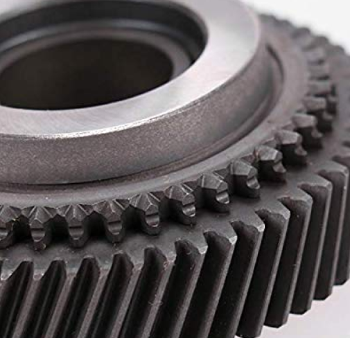

Przesówkę mogę obrócić a moje koło ma zużyty ten wieniec co przesówka na niego nachodzi bo nowy wygląda inaczej...🤔

Gewehr
Pomógł: 39 razy
Dołączył: 30 Paź 2013
Piwa: 226/114
Skąd: AmWarsztat.pl
Wysłany: 2020-01-12, 09:29
Te koła zawsze parami. Daj zdjęcia Twojego koła w dobrej jakości, tak aby było widać zęby spinające. Jeśli nie próbowałeś jechać na V tak jak Ci pisałem, powinno wystarczyć przełożenie przesuwki. Koła kupuj tylko i wyłącznie oryginalne. Na zamiennikach nie pojeździsz.

Kurczę, myślałem że na tych moich zdjęciach dobrze widać że te zazębienia co przesówka wchodzi na nie jest zużyte ( jest na płasko mocny schodek i się świeci🤔). Na ostatnim zdjęciu jest nowe koło i widać na nim takie wycięcie i na brzegu taki ząbek. U mnie to jest starte....
Lepszych zdjęć nie mogę zrobić ( na razie) bo nie mogę odkręcić nakrętki ( jest na klej) przydał by się klucz pewnie😵

nikita55 napisał/a:
myślałem że na tych moich zdjęciach dobrze widać że te zazębienia co przesówka wchodzi na nie jest zużyte ( jest na płasko mocny schodek i się świeci).
Na zdjęciu w pełnym wymiarze widać
Koło na zębach ma skosy (boki zębów są istotne , na zdjęciu zaznaczone ) ,
nawet dobra (idę o zakład ze jest bardziej zniszczona) przesuwka będzie wyskakiwała,
Rozebrać synchronizator , sprawdzić sprężynki , kulki czy dobrze-mocno trzymają przesuwkę w danej pozycji ,
sprawdzić - zmierzyć rowek na przesuwce i grubość widełek powinny do siebie pasować bez zbędnych dużych luzów , jak wspomniał Gewehr
