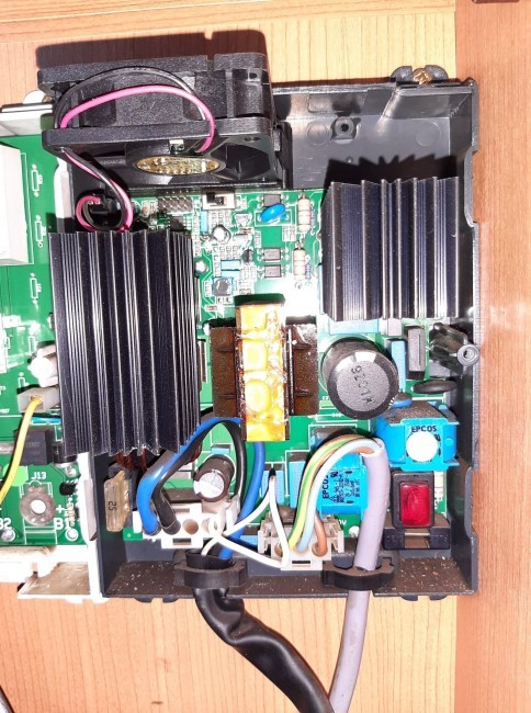

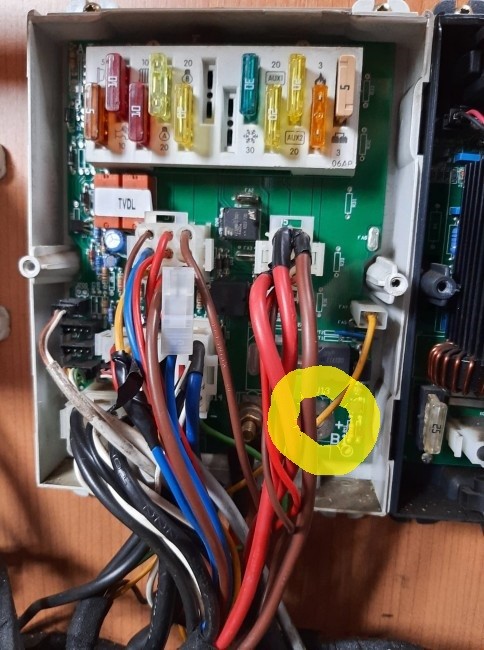

wrzucam foto mojej DS300
tak różnica na szybko
złącze FA4 i FA5
na foto oznaczyłem gniazdo gdzie przychodzą dwa sygnały
jeden to contact key engine
drugi Input signal S net coming from the CBE battery charger
i ten nas interesuje, blok ma info że słupek podpięty :spoko :spoko

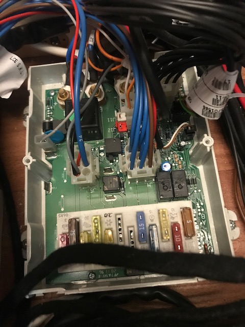

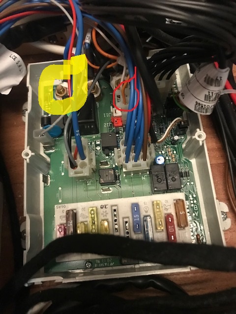

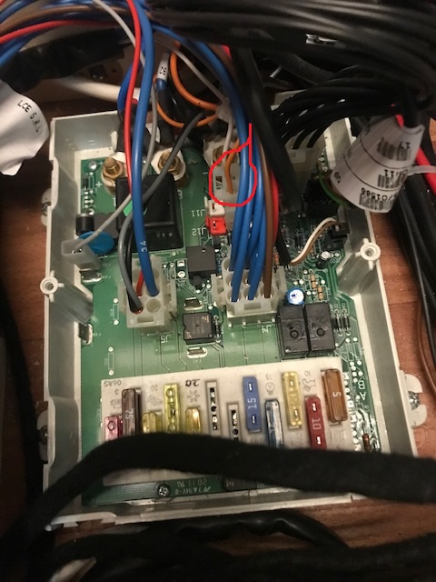

Tak , wtyczka (kontrolka) się zapala. Niestety połączone aku nie. Jak sprawdzałem gdzie puka przekaźnik podczas uruchomienia auta to w momencie rozpoczęcia ładowania aku zabudowy załącza sie jeden z tych przekaźników zewnętrznych. W centralce nic sie nie robi. Drugi przekaźnik zewnętrzny jest od wyłącznika głównego. KONIEC nie ma więcej. Na centralkę nie dochodzą kable od aku samochodu.
Możliwe że te centralki wychodziły w różnych wersjach :-(

wersja ta sama to takie mało skomplikowane urządzenie
B1 zlącze to jest plus akku rozruchowego
zaznaczyłem miejsce na swoim
na fotce twojej B1 wygląda jak by tam nic nie przychodziło,
u mnie B1 spięty z akku rozuchu
Plik ściągnięto 1799 raz(y) 123,57 KB
oczko B1 tam przychodzi plus akku rozruchowego

puste- tam nic nie ma
szwagier zabrała kamera to już fotki nie zrobię , mogłem odsłonić kable :-(
tu widać bokiem
Plik ściągnięto 9 raz(y) 119,84 KB

W tych energoblokach B1 to jest właśnie konektor, do którego należy podłączyć akumulator rozruchowy - choć jeśli u Was było jakieś dodatkowe urządzenie spinające akumulatory w czasie jazdy to może to zostało zrobione celowo. Mój energoblok ładuje akumulator rozruchowy przez to złącze, jednocześnie to złącze służy do zasilania całego energobloku z alternatora.
