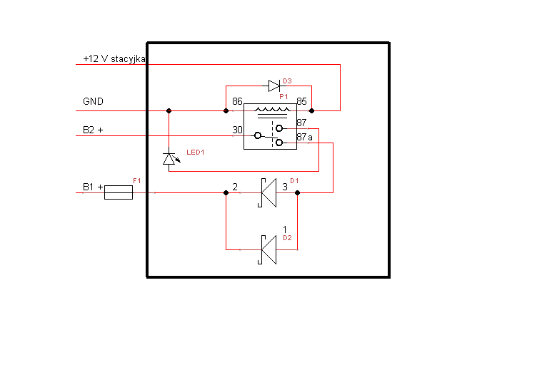

Czy jak pisałeś wcześnie wykonanie dodatkowego ładowania akumulatora silnikowego mógłbyś wykonać lub wskazać jak to się robi - wtedy Lumiax (ale on nie ma LIFePO4).

Na rysunku jest przedstawiony jeden ze sposobów na doładowywanie akumulatora rozruchowego z PV.
Uwaga: diody D1 i D2 powinny być na radiatorze i mieć prąd przewodzenia co najmniej 10A. Na wszelki wypadek są dwie, ale być może jedna by wystarczyła- trzeba to zmierzyć w konkretnej instalacji. Zamiast diod Schotky można zarostować "normalne". Jest możliwe, że w Twojej sytuacji gdy masz aku LiFePo4 będzie to korzystniejsze. Dioda Led1 świeci gdy akumulator rozruchowy nie jest ładowany

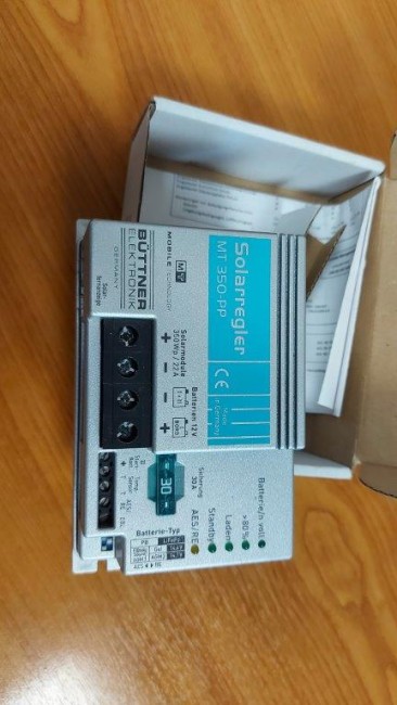

Może ktoś jest zainteresowany regulatorem Buttner Elektronik MT350-PP. mam taki do sprzedania.
Pracował na moim kamperze z panelami 2 x 144Wp połączonymi równolegle. Jest przystosowany do ładowania LiFePo i ma wyjście do ładowania akumulatora startowego. Będzie też współpracował z wyświetlaczem pokazanym na wcześniejszych zdjęciach.
Plik ściągnięto 10 raz(y) 67,12 KB

Jeśli się nie mylę to wszystkie regulatory, które doładowują drugi akumulator wymagają aby oba aku były takie same.
