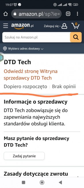

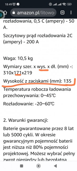

Darson
Twój sprzęt: MCLOUIS MC4-32
Nazwa załogi: Załoga G.
Dołączył: 17 Paź 2021
Piwa: 242/199
Skąd: Jaworzno/Oslo
Wysłany: 2023-09-17, 18:20
Cena i parametry tego z Amazona bardzo dobre, aż za dobre .. co daje do myślenia
Zainspirowany tymże, zerknąłem 😉
Wiem, że to pierdoła, ale pomylili się przy podawaniu wysokości.
Sprawdzałem, czy mi wejdzie pod siodło. Patrz fota 1
Poza tym firma nowa i nie ma żadnych opinii. Fota 2.
Wpisałem więc w neta i wyskoczyło mi coś podobnego w nazwie.
Wiem że to nie to samo , ale przeczytałem kilka historii i w szoku jestem 😮
https://www.scampulse.com/dtd-technology-reviews
DTD Technology wysyłała fejkowe maile a następnie naciągała ludzi na kasę.
Takie rzeczy to tylko w USA 😁
