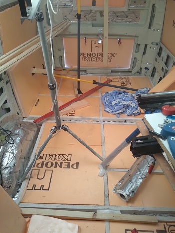

Mata 1 warstwa

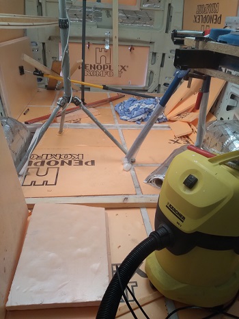

Podłoga tradycyjnie styrodur 2x2cm na ruszcie 4x3 cm zabezpieczonym ogniowo i na grzyba
bałagan po raz 2
Plik ściągnięto 2630 raz(y) 78,65 KB
Podłoga i wszędobylski bałagan
Plik ściągnięto 2630 raz(y) 85,16 KB

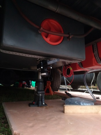

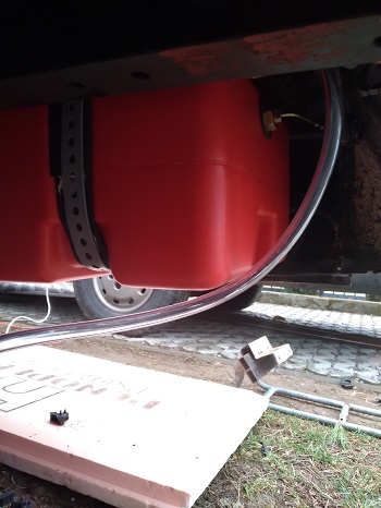

Sobotnia walka i wsadzone zbiorniki na wodę szarą i zbiornik paliwa do webasta.
I wreszcie wklejony styrodur
Plik ściągnięto 2440 raz(y) 58,06 KB
Plik ściągnięto 2440 raz(y) 68,46 KB
K125
Twój sprzęt: Ducato
Dołączył: 18 Paź 2020
Otrzymał 2 piw(a)
Skąd: Mazowieckie
Wysłany: 2022-02-20, 17:57
W zbiorniku szarej wody zamontowana grzałka teraz jakoś to ocieplić i z górki :-)

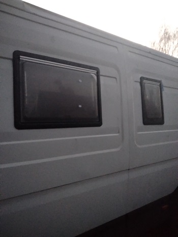

Beznadziejna pogoda zmusiły mnie do zatkania wszystkich dziur . Ten deszcz jest naprawdę do znudzenia ile może tak lać jak nie wieje, to leje jakaś masakra .
Plik ściągnięto 2351 raz(y) 57,27 KB
Plik ściągnięto 2351 raz(y) 48,51 KB

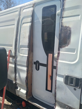

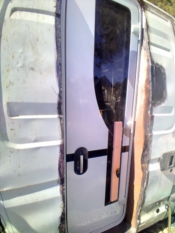

Witam Kolegów, na początku . Zdrowych i spokojnych Świąt życzę, mokrego dyngusa .
Wreszcie uporałem się z tymi modyfikacjami zmiana tyłu i rezygnacja z drzwi suwanych zabrało mi to trochę czasu , teraz myślę że już z górki. Może do wakacji uda się projekt za kończyc :-).
Nad drzwiami chciałbym zamontować lampę z promieniem gięcia tak jak futryna drzwi .
Macie może koledzy pomysł jak i z czego to wykonać ??, może ktos to juz gdzies ćwiczył ??
Zmieniony tył i jak wyszło ?
Plik ściągnięto 1885 raz(y) 78,08 KB
Drzwi wejściowe
Plik ściągnięto 1885 raz(y) 74,58 KB
Drzwi wejściowe do domeczku
Plik ściągnięto 1885 raz(y) 79,06 KB
