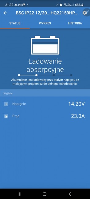

Aku naładowane po teście ładowarką Victrona 30A .
Ładowałem na raty, ładowarka grzeje się dośc mocno więc wyłączałem żeby schłodzić, okazuje się że ten typ tak ma, ma byc ciepła
Rozłączyłem w fazie absorpcji, instrukcja wyswietlana przez ładowarke mówi że po zakończeniu cyklu "BULK" aku jest naładowane w 95%. Tak zostawiam.

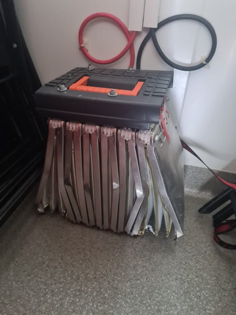

Cześć, przeczytałem twój wpis, kwestia akumulatorów LiFePo4 zimą. Widzę że masz ochotę wymienić swoje kwasiarki na LiPo, akumulatory żelazowe nie Libią zimna tak więc zaparkowanie kampera z akumulatora w środku bez opieki i ogrzewania wiąże się z tym, że twój nowy aku może zostać rozsadzony przez mróz. Dla prawidłowego funkcjonowania LiPo akumulatorów temperatura nie powinna być niższa niż +5 stopni. Tak z doświadczenia postanowiłem napisać bo nie wszyscy o tym wiedzą a akumulatory LiPo są drogie więc szkoda by było, żeby się uszkodził. Robimy profesjonalne zabudowy kamperów i budujemy off grid-owe instalacje elektryczne w kamperach więc trochę doświadczenia mamy z LiPo. Poniżej załączam zdjęcie ogniw po zimie, które rozsadziło bo klient zapomniał wyjąć baterię z przyczepy. Pozdrowionka i nie zapomnij wyjąć swojego LiPo na zimę jak nie używasz kampera.

To miałem szczęście, że mój LiFePO4 cała zimę w aucie stoi sobie bezproblemowo :bigok

Ten akumulator wygląda na przejedzonego nie na zmarzniętego ;) Lipofe4 i BMS z czujnikiem temperatury zapobiegnie ładowaniu gdy Aku jest poniżej 5 stopni C.

wszechmocne internety mówią nchyba iz lifepo4 można uzytkowac w temp minusowych natomiast nie wolno ich ładować w tychźe...??

CustomVan, LiPo? bardzo niechlujna reklama, jak tak samo pracujecie to może lepiej nie korzystać z waszych usług :bajer .

Tak się zastanawiałem o co chodzi z tym rozwalonym akumulatorem a teraz już wiem -reklama. A tak poważnie tego typu wypowiedzi powinno się od razu usuwać. Są nieprawdziwe i szkodliwe. Ktoś zaczyna, chce kupić lifepo4 , szuka opinii a tu …jakiś majsterkowicz chce się dorobić na innych i pisze głupoty.
Dla tych, którzy mają wątpliwości poczytajcie metki ze swoich akumulatorów w jakich warunkach mogą być używane. Można też w internecie na stronach różnych producentów sprawdzić. Ładowanie powyżej zera. I tu uwaga dla wszystkich, którzy nie wiedzą jaki bms mają założony - warto założyć wyłącznik akumulatora, aby przypadkowo w przemarzniętym kamperze solar albo alternator nie zaczął ładować.
Ale rozładowanie możliwe jest nawet do minus -20. W praktyce to sytuacja rzadko spotykana, ale jak długo stoi zimą to najpierw musimy włączyć ogrzewanie aby temp akumulatora była na plusie a potem dopiero go ładujemy. Przy zimowych wypadach trzeba albo akumulator ustawić w miejscu, gdzie może korzystać z ogrzewania kampera albo postawić go na matach grzewczych. Niektóre bms mają nawet instalacje pod takie maty.
