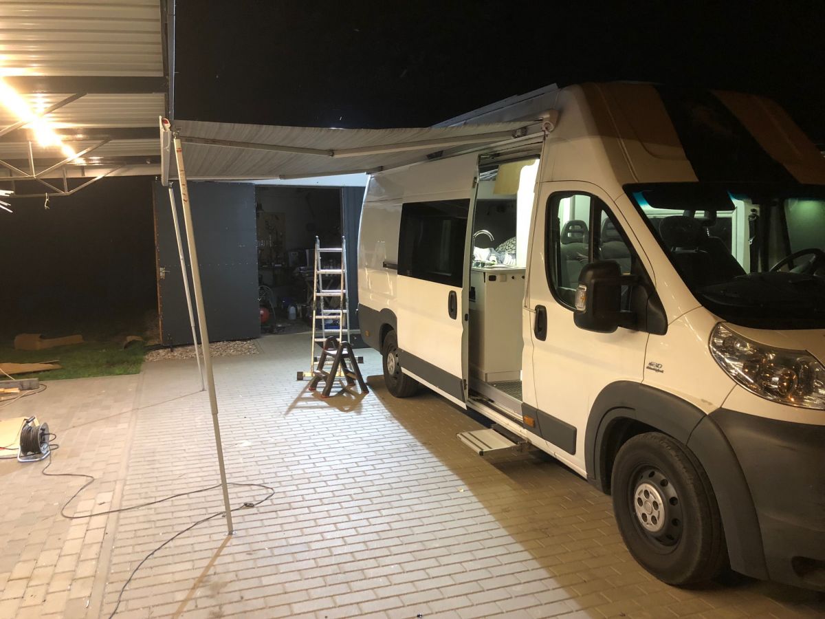

Teraz pytania:

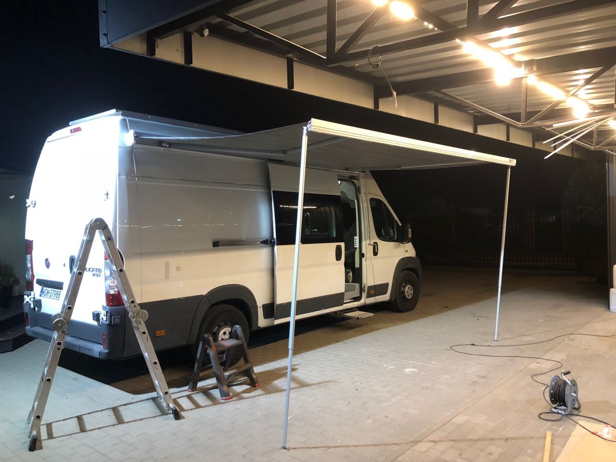

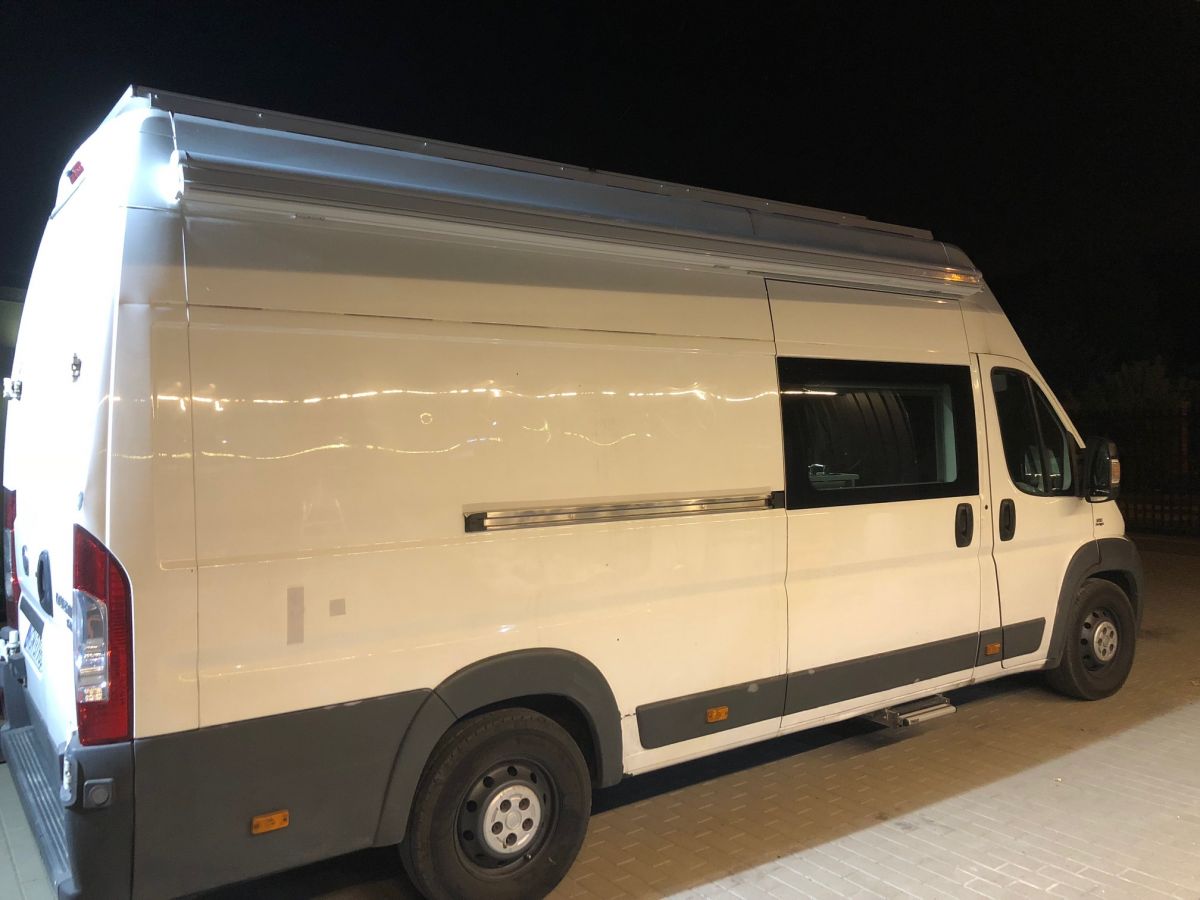

1. czy do montażu markizy ŚCIENNEJ Dometic na lekko pod kątem przecież scianie bocznej nad drzwiami przesównymi bedę potrzebował takich adarterów czy tez da sie to zrobic na dołożonych fabrycznie do zestawu "płaskich " https://sklep-turysty.pl/adapter-do-markizy-sciennej-dometic-perfectwall-ducato-boxer-jumper-h3-p-21352.html

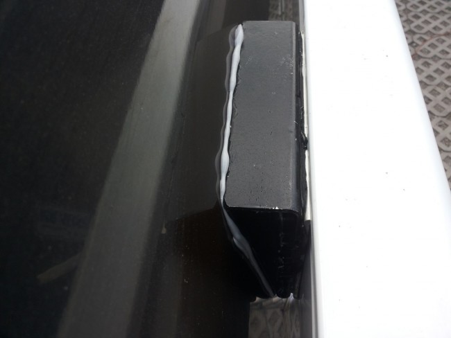

Co do mocowania markizy to u mnie była walka w poprzednim. Jeśli masz markizę boczną albo wyspawaj mocowania sam wg wzoru. Najtańsza opcja.
A jak nie masz czasu to kup pod typ markizy. Ja tak poprzednio zrobiłem. Szukając w czeluściach neta gdzieś z Francji nabyłem. Za drobne 700 PLNów. Policzyłem jak już,z konta poszło. W euro wyglądało na tanie.. :roll:

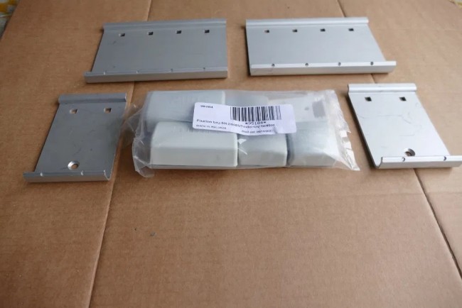

Dziekuję za pomoc, ale chodzi mi o to czy do mocowania na scianie - nie na górnym narozniku - potrzebuję adapterów akcesoryjnych czy da się na tej lekko pochyłej przykrecić na fabrycznych ?? Chodzi mi o taki sposób montażu jak na tym czerwonym ( sorry za pozyczke zdjęcia), markiza jest elektryczna - nie wiem czy to bedzie miało znaczenie dla poprawnego otwierania /zamykania

Mam L3H2 i montowałem na krawędzi, próbowałem zrobić to nie kupując dedykowanych aluminiowych profili i nie wyszło taniej, ale miałem juz zamontowane do grzybków profile pod PV - wyszlo w tej samej cenie, ale moze wygodniej.
Natomiast w twoim przypadku znów powołam się na relację z czyjejś budowy, niestety nie pamietam czyjej, jednakze on próbując tego samego co ty, zainstalował ścienną markizę do górne części nadwozia L3 i w efekcie otrzymał markize rozkładającą sę POZIOMO, raz że nikt nie mógł jej dosięgnąć, dwa że pewnie woda nie splywała... nie wiem czy miał okazję tego doświadczyć, bo zamocował takie trójkąty przywracające pionową płaszczyznę mocowania markizy...

Myślę że możesz na nich zamontować ale musiałbyś utrzymać je w linii poziomej. Czyli regulować na jakiś podkładkach u góry.

Baset napisał/a:

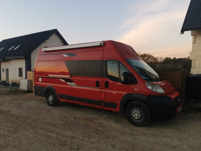

Mam zamontowaną fiamę, działa bez problemów.

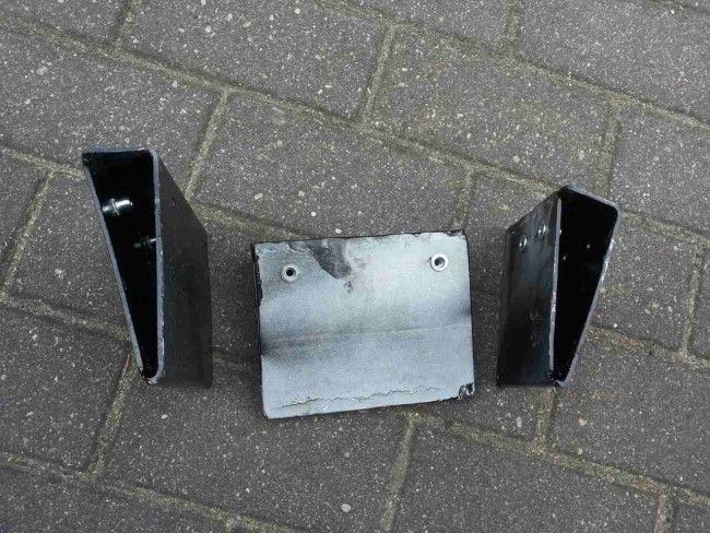

Możesz tak zrobić jak ja, tylko od środka wstaw wzmocnienia - w załączeniu zdjęcia. Próbowałem bezpośrednio, nie da się bo markiza jest mocno uniesiona do góry i nóżki nie sięgały podłoża, tak przynajmniej było w moim przypadku - markiza Omnistora.

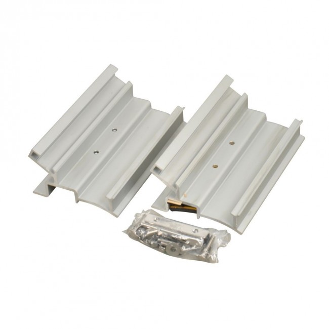

Święta święta i po świetach a ja nadal nie zdecydowałem sie na żaden z adapterów bo po primo - sporo kasy a secundo- okazało się że są dwa rodzaje
- https://allegro.pl/oferta/adapter-do-markizy-pw1100-1500-fiat-ducato-dometic-11621523952# 3350 mm czyli jeden na całą długośc markizy , + taki że zabezpieczał by na całej długości przed sciekającą wodą tylko ta cena....
- https://sklep-turysty.pl/adapter-do-markizy-sciennej-dometic-perfectwall-ducato-boxer-jumper-h3-p-21352.html 4-ro częściowy, ładnych parę zł tańszy no i 3kg różnicy, ale problem ściekajacej wody pozostanie...
