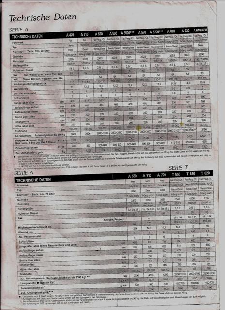

byłem dzisiaj na przeglądzie i kazałem sobie zważyć auto.Po zważeniu wyszło że auto bez wody i butli z kierowcą waży 2800.Dokładnie tyle ile w dokumentach mam DMC.Odszukałem dane techniczne które pozostały po poprzednim właścicielu ,z których wynika że (o ile dobrze wywnioskowałem)masa auta wynosi 2800 z możliwością doładowania do 3100 przesyłam skan,moje auto to A620.

ten scan kiepski,pewnie nic nie będziecie widzieć

w moich papierach niema wpisanej masy własnej,co radzicie,jak to wyprostować, czy lepiej tego nie ruszać.Camper do polski trafił 1996 wtedy się nikt nie przejmował co ma wpisane :spoko
Piwa: 257/624
Wysłany: 2011-02-24, 17:17
Ważne żeby było wpisane DMC
darek 61
Nazwa załogi: Violetta Darek
Dołączył: 08 Mar 2009
Piwa: 146/103
Wysłany: 2011-02-24, 17:21
tylko że DMC to 2800,dokładnie tyle ile waży puste auto.
IAAN
Dołączył: 08 Lis 2008
Piwa: 31/9
Skąd: poznań okolica
Wysłany: 2011-02-24, 22:21
:mrgreen:
sprzedac kupic inne
nikt ci nie podwyższy dmc chyba że na tablicce znamionowej masz 3100 ale raczej nie masz tam 3100 tylko 2800
