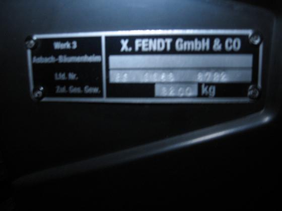

Piwa: 256/625
Wysłany: 2011-10-30, 16:32
lepciak napisał/a:
producenci nadwozi kamperowych po wykonaniu swojej roboty "zapominają" wypełnić do końca swoją tabliczkę znamionową.
Nie wszyscy "zapominają :lol:
Plik ściągnięto 6459 raz(y) 21,29 KB
