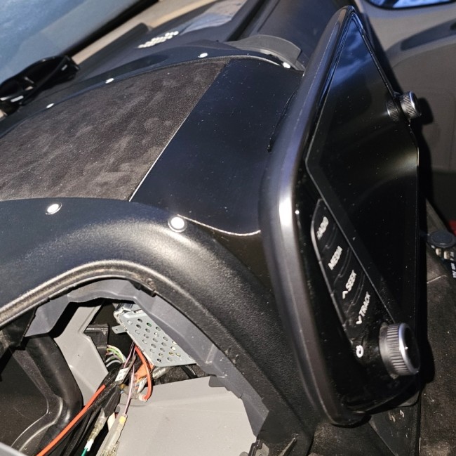

Ta ramka którą montowałem szwagrowi fajna ale ta góra -co pisałem, że jest za cieńka latem powyginało ja od słońca. jest fala dunaju.
decumanus
Twój sprzęt: Ducato 2007
Dołączył: 10 Kwi 2017
Piwa: 45/24
Skąd: Bielsko Biała :D
Wysłany: 2024-01-12, 19:29
voice napisał/a:
jest fala dunaju.
o to ciekawe, zasadniczo ta osłonka nie miała podparcia, bo była projektowana pod taką ramkę jak ty masz, a nie szwagier.
U mnie nic nie powyginało... może oklejenie działało jak pierzynka... ale też nie byłem na południu Europy...
W nowej odsłonie ta osłonka będzie niezintegrowana, więc jakby powyginało, to wydrukujemy z innego materiału... ale zrobię ją też grubszą... bo tam musiała się dopasować do powierzchni, a tu będzie samonośna.
mam teraz też drukarkę żywiczną, może by tam nawet weszła ta osłonka... wydrukowana z czarnego jest plug&play, ale nie wiem jak z wytrzymałością na ciepło
R

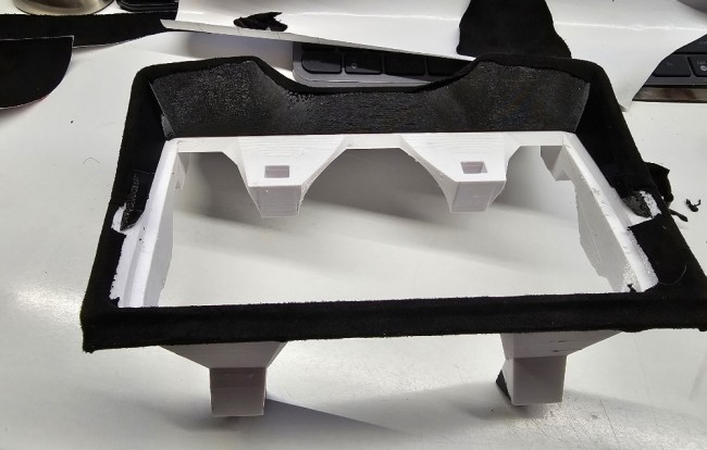

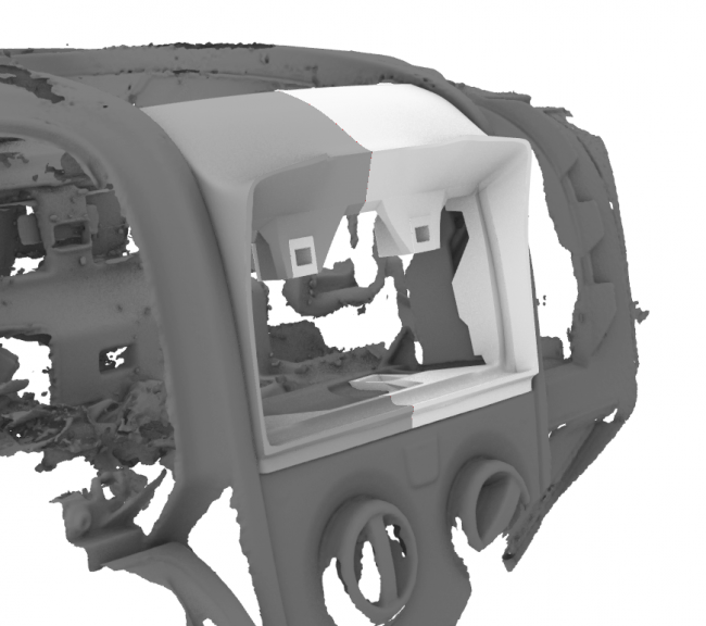

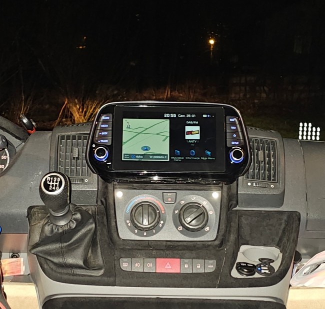

Wysłany: 2024-01-18, 20:51
soon...
teraz mi się okienko do łazienki drukuje...
40h...
R
Plik ściągnięto 3 raz(y) 293,4 KB
Przymiarka zasłonki
Plik ściągnięto 7 raz(y) 565,84 KB

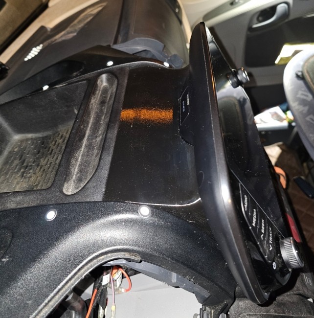

Final countdown, wyglada jak ta wyżej,ale krawedz jest dopasowana. Jutro o tej porze, jak bozia da, glowna czesc bedzie gotowa do montazu. Szybkie oklejenie i tyle w temacie. Komplet drukuje sie 30 + 11 h.
Plik ściągnięto 6 raz(y) 795,2 KB
Zarazki mnie zmogly, zamontuje jutro.
Plik ściągnięto 6 raz(y) 388,03 KB
Plik ściągnięto 5 raz(y) 413,8 KB

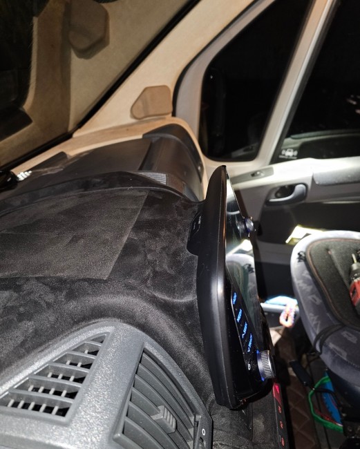

Wysłany: 2024-01-25, 21:14

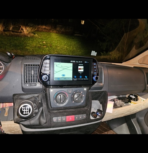

Ferdig
Troche trzeba trzeba uporzadkowac kable i nie wywiercilem jeszcze dziury na bolec z tylu, wygina troche ten szary plastik wewnatrz deski.
Ale jest ok.
Mozna wydrukować daszek z ABS zeby sie nie pofalowal, chociaz nie ma gdzie poplynac bo nie dosc ze gruby to jeszcze ściśle przylega do reszty konsoli.

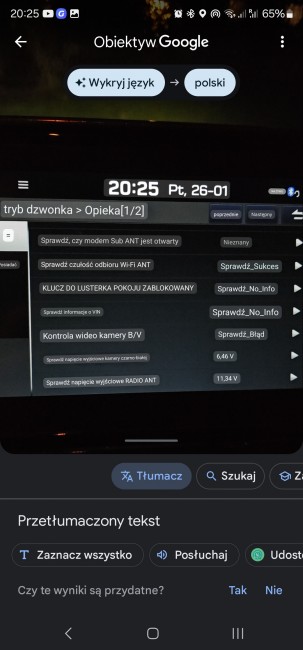

Jak probawilscie cos z kamera, to jak podlaczaliacie? Bo moze byc ze jest 5v..
Druga pozycja od dołu

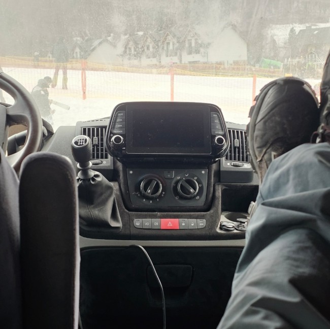

Wysłany: 2024-01-27, 10:04
R
Juz sie przyzwyczailem do dolnego...

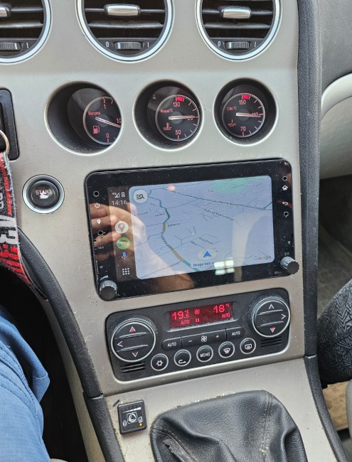

Istotna wiadomosc dla posiadaczy starszych Chińczyków na androidzie.
Kilka (ze 3) lat temu testowalem w alfie - bez powodzenia - aplikacje Head Unit Reloaded, wowczas ja wywalało.
Teraz dziala!!!!
Na razie tylko podlaczylem po kablu usb, ale z tą aplikacją dość parszywe radio, na ktorym nawet automapa odmawiala wspolpracy (wawalało ją), mam Android Auto!!!!
Wg autorów działa nawet bezprzewodowo.
Polecam przetestować.

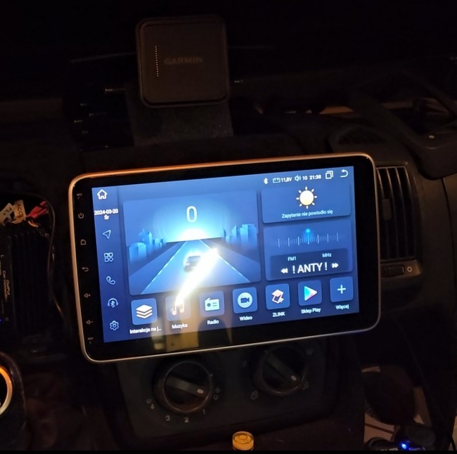

Lepsze jest wrogiem dobrego....
Wydaje mi sie ze tucon gra naturalniej, czysciej... Sam nie wiem...
Ale ten MA POWER!!! Kupilem do tego taki śmieszny wzmacniacz za 120.. niby z dsp... Ma tam 2 potencjometry i... dziala...na ucho dziala...
Ale zobaczymy jak bedzie obsługiwać wszystko co trzeba...
Android auto juz chyba mniej potrzebny bedzie.
A kupilem bo zaczalem sluchac youtuberów w podróży... Niby moge puszczac na telefonie, ale podlaczony do radia tel sie slabo ładuje, 3 razy mi sie w podrozy wylaczyl... I ciagle mi ktos wiadomości wysyłał zatrzyujac tego yt, a zeby go ootem wlaczyc trzeba telefon obslugiwac... A na austradzie to średni pomysł...
Zobaczymy...
Ale power ma...
