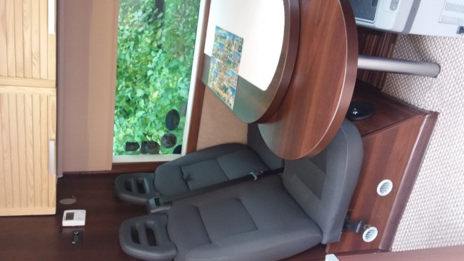

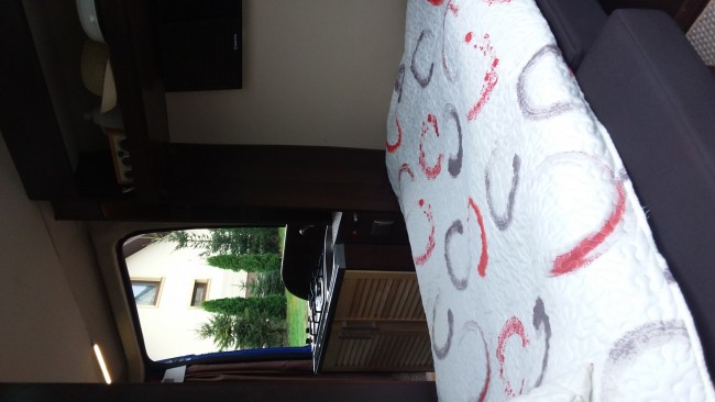

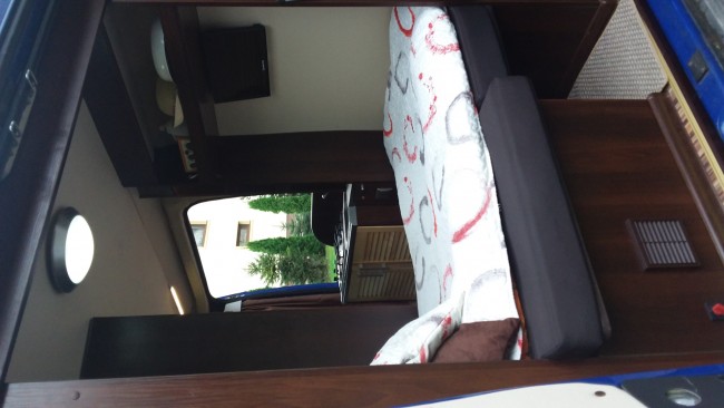

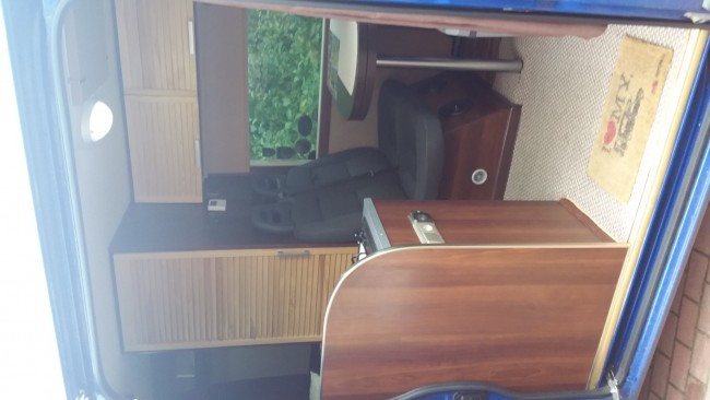

Witam w moim jumperze okno z przodu dałem w miejscu szyberdach 40x40 idealnie pasuje z tyłu nad łóżkiem na sikaflex .a to parę fotek mojej realizacji.Pozdrawiam

Kombatant Slawek Dehler
Pomógł: 29 razy Dołączył: 10 Lut 2007 Piwa: 253/624 Skąd: z głębokiego buszu
Wysłany: 2016-12-03, 18:52
| marcinw32 napisał/a: | | Witam w moim jumperze okno z przodu dałem |
Weż te zdjęcia popraw, bo mie w szyi łupie |

marcinw32
Twój sprzęt: citroen jumper
Nazwa załogi: BM
Dołączył: 29 Lis 2013 Piwa: 2/1 Skąd: Trąbki Wielkie
Wysłany: 2016-12-03, 18:57
| Z telefonu wrzucam sorry kliknij w zdjęcie się otworzy:) |
Wysłany: 2016-12-03, 18:59
No teraz to inna bajka |

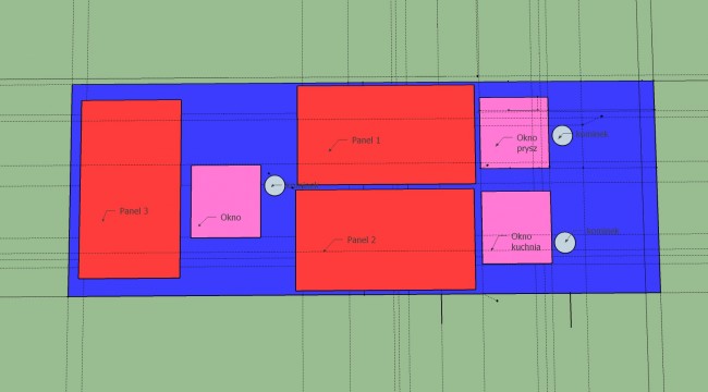

Wysłany: 2016-12-03, 19:34
| wlodo napisał/a: |
Te okna-na pewno są Ci potrzebne aż 3 !
Pomyślałeś czy zmieścisz solary ?
Tak, trzy okna na dachu to minimum zważywszy że nie będzie ich na burtach. Jedno nad kuchnię, drugie do prysznica, trzecie z tyłu. Z wyliczeń wynika że zmieszczą się 3 solary X 100-130 Wat.
| wlodo napisał/a: |
Są do kupienia takie kształtki do wyrównania przetłoczeń.
Można samemu,na zewnątrz z jakiegoś plastiku a od środka ramka z drewna. |
Wiesz może gdzie mogę nabyć takie ramki ?
Marcinw32 - Czy twoja zabudowa to laminowana sklejka ? Jakie grubości używałeś ?

| Te kominki to od czego są? |
_________________ Życie jest dane wszystkim, ale starość tylko wybranym.
Szary
Twój sprzęt: Ducato Maxi
Nazwa załogi: Szary Wilk Expedition
Dołączył: 24 Cze 2016 Piwa: 2/6 Skąd: Warszawa-Malaga
Wysłany: 2016-12-03, 20:05
| SlawekEwa napisał/a: | | Te kominki to od czego są? |
wentylacja łazienka, okap z kuchni, wentylacja tył. |
Wysłany: 2016-12-03, 22:27
To okna w dachu nie będą się otwierać |

Szary
Wysłany: 2016-12-03, 23:44
| SlawekEwa napisał/a: | To okna w dachu nie będą się otwierać |
Projektowałem pod kątem zmieszczenia paneli w zestawieniu z okienkami i tak żeby okna nie leżały na wzmocnieniach dachu. Tymczasem te grzybki dodałem później, tak mniej więcej i jak zauważyłeś zrobiłem to bez przemyślenia ich położenia.
Słuszna uwaga, ale na grzybki przyjdzie czas. Tymczasem korzystając z zimy i odpowiednio mokrej aury jest świetna pora by się nie spieszyć i spokojnie zająć oknami.
Znalazłem już wątek na ten temat przetłoczeń : http://www.camperteam.pl/...ht=okno+dachowe i widzę że jednak wszyscy kreatywnie, rzeźbili manualnie
Pod koniec przyszłego tygodnia przymierzam się do zakupu : VISION STAR M PRO 40X40, lub Mini Heki Plus. Jeżeli ktoś ma coś przeciwko tym oknom( szumią, odlatują, są niekoszerne) jest to dobry czas by się podzielić taką informacją |
Wysłany: 2016-12-04, 10:18
| Szary napisał/a: | | VISION STAR M PRO 40X40, |
Założyłem takowe z przodu dachu. montuje się dobrze i bez problemów, cena przystępna tylko, że nie miałem okazji sprawdzić w ruchu jak się zachowuje. Jak znam siebie wszystko co zamontuje mnie się podoba innym niekoniecznie, ale to ich problem |

wlodo
Nazwa załogi: wlodo
Pomógł: 12 razy Dołączył: 20 Sie 2014 Piwa: 67/68 Skąd: Witaszyce
Wysłany: 2016-12-04, 17:36
Te trzy okna...
Na taką małą kubaturę to,moim zdaniem,dużo.
Ja mam jedno duże z przodu (strona 29),doświetla i wietrzy doskonale.
Jeden grzybek z kuchni z wentylatorem (nie było potrzeby włączać go ani razu),drugi grzybek w łazience.
Takie rozwiązanie daje dużo miejsca pod solary,a tych upchaj ile wejdzie. |
