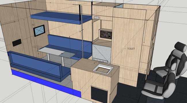

Rozpoczynając "projekt Tardis", witam wszystkich serdecznie :kwiatki:
Założeniem mojej przebudowy jest doprowadzenie Ducato (150 Multijet II, L3H4, 2012) do stanu który sprawi że dwie osoby będą się w stanie wygodnie wyspać, ugotować, posiedzieć, umyć, itp.
Pewnym utrudnieniem jest konieczność zmieszczenia w zabudowie miejsca dla dwóch sporych motocykli ( BMW GS 800 i Hondy Transalp) :roll:
Pojazd musi być więc większy w środku niż na zewnątrz, a że do tego jest niebieski nazywać się będzie Tardis 8-)
Nie chcę i nie zabuduję go na wzór busów załóg motocrosowych, czyli odzielając motocykle za grodzią i łóżkiem nad nią. Żaden byłby z tego kamper i nie byłoby gdzie siedzieć kiedy motocykle są na zewnątrz (czyli na ogół).
Wymyśliłem więc że łóżka i stolik będą składane (łóżka na burty, stolik do łóżka). Jako że motocykle są dość ciężkie ( każdy +-220 kg) chcę by zabudowa była możliwie lekka ( ale bez przesady). W środku będzie również mała wyciągarka żeby jedna osoba mogła je zapakować.
Samochód ma nie wyglądać z zewnątrz zbytnio na kampera. Nie planuję więc okien na burtach, jedynie w drzwiach i dachu. Dr Who też nie miał w budce okien ;)

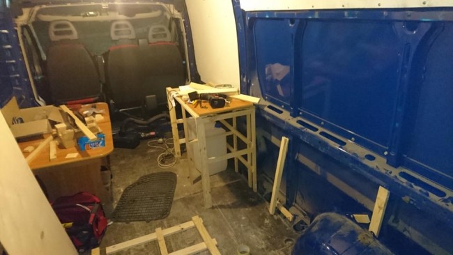

Mniej więcej "zaprojektowałem" to tak jak na rysunku, a stan na dziś wygląda jak na zdjęciu.
Nie zaczynam jak większość ( lub wszyscy) z was od ocieplenia, instalacji i okienek. To wszystko zacznę kiedy pomyślnie zmienię jego przeznaczenie na Specjalny Kempingowy, a że zostały niecałe dwa miesiące do ustawowego utrudnienia tej operacji trzeba się spieszyć.
W pierwszym etapie musi powstać tylko to co definicyjnie tworzy z busa kampera
- kuchnia, zlew, stolik, miejsca do spania i siedzenia.

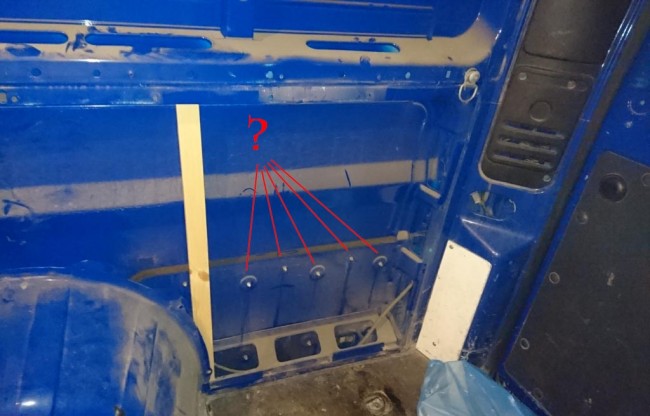

1. Co prawda do ocieplania mam jeszcze trochę czasu, ale jak już zacznę to co zrobić z tymi badziewnymi, plastikowymi spinkami do listew zewnętrznych ? Po ostatnich deszczach wyraźnie widać że woda przez nie lekko przecieka. Najprostszym sposobem jest oczywiście zasilikonować od wewnątrz, ale czy to nie nazbyt uproszczony pomysł ?

Jeśli można,co do projektu,tak na pierwszy rzut okiem...
Jeżeli tylko dla dwóch ludków...
Fotele odwracane,ok,dalej lodówka podblatowa a blat wyciągany/rozkładany jako stół (nie siedzisz przed ścianą).
Dalej łazienka,wielkość jaka wyjdzie.
Jeżeli łóżko z kanapy i stolika to pod sufitem z lewej i prawej szafki (ciuchy,kuchnia)
Jeżeli będziecie spali w drodze,a motory w środku,to łózko opuszczane z sufitu.
Wtedy masz spanie nad motorami,z twoją wysokością budy-bez problemu.
To górne łózko to nie wiem po co.
Tyle na szybko ;)

Spinki zginą w ociepleniu,jak nie nasiąkliwe,to nawet jak coś przecieknie to spłynie w dół do progów,a tam są otwory na zewnątrz.

Witaj, dzięki za zainteresowanie .
wlodo napisał/a:
tak właśnie. Rozkładane blaciki chcę również zrobić przy blacie kuchennym i za plecami kierowcy na ściance prysznicowej.
wlodo napisał/a:
Na tę chwilę przewidziałem na całość zabudowy toalety :120 x 80 cm. Chciałbym jednak żeby wyszła jak najmniejsza ( przede wszystkim najwęższa). W Hong Kongu miałem tak małe toalety że owijając się streczem odczuwałbym więcej przestrzeni, a dało radę z tym żyć.
Szukam więc jakiegoś zestawu "zespolonego" - toaleta+brodzik, lub takiego rozwiązania żeby toaleta "wchodziła na brodzik.
wlodo napisał/a:
Tyle na szybko ;)
Z prawej strony "nad motorami" wymyśliłem szafki (wys: 40-cm, głęb: 40cm), a z lewej właśnie łóżko na wypadek spania z motorami ( drugi pasażer musiałby wówczas spać na materacu w przejściu między łazienką a kuchnią). Te łóżko na górze dodatkowo pełniłoby rolę bagażnika ( plecaki, materace z dołu i inny szpej na drogę).
Jedno duże, opuszczane z sufitu łóżko odpada bo straszliwie ograniczy przestrzeń życiową. Dwa opuszczane byłyby ciekawym rozwiązaniem ( z motorami spanie na górze, bez motorów na dole) z tym że zabraknie wtedy miejsca na szafki no i nie mam pomysłu jak to wykonać technicznie.
W opcji spania pod sufitem, nad motorami, miejsca dla śpiącego jest dość mało. Motocykle w najwyższym miejscu mają 150 cm ( i to po zdjęciu lusterek i deflektora), do tego grubość materaca, ocieplenie sufitu, grubość ramy łóżka i śpiącemu zostaje 40 cm.... jak w trumnie :)
Stąd też wymyśliłem łóżka składane na burty i jestem w bardzo wczesnej fazie produkcji.... W zasadzie eksperymentu na żywym organiźmie sklejek i dykty, będąc wdzięcznym za ciekawe pomysły i rozwiązania :pifko
P.S. Wlodo - Przeczytałem całą twoją relację z budowy kampera, a twoje zdjęcia służą mi za materiał dydaktyczno poglądowy - dzięki :)

Widzę jeszcze jedną wadę tego rozwiązania (motocykle bez wydzielonej na nie komory) latem jak zrobi się wewnątrz dość ciepło po prostu będzie śmierdzieć oparami benzyny itp.
Spójrz na swój projekt jeszcze raz,albo usiądź w domu przed bokiem szafy.
Fajne to nie jest,trochę klaustrofobiczne,prawda.
Jak przy fotelu kierowcy będziesz miał tą szafkę na której stoi to wypasione radio :-P to masz przestrzeń i "powietrze" przed sobą.
Łóżko możesz zrobić również opuszczane z sufitu kabiny.
Takie rozwiązanie ,to typowe w wielu gotowych kamperkach.
Wtedy nie musisz rozkręcać motorów. ;)

pytanie zasadnicze, po co w takim układzie obracane fotele ??? nie podoba mi sie ten układ , długo bym klienta przekonywał by zmienił swoje plany ... to jest nie funkcjonalne .

Za małe auto na to co planujesz. Moim zdaniem potrzebujesz L4. Ja bym na tym etapie zamienił auto na dłuższe i dopiero zaczynał robotę, jeszcze nie jest za późno.
Opcja nr 2 to przyczepka na motocykle, laweta lub skrzynia. Inaczej tego nie widzę.
Zaraz znajdzie sie ktos kto stwierdzi że "się da" ale moim zdaniem nie warto się cisnąć z motocyklami (i to takimi bykami) w tak małym aucie.
Z wagi i opisu wnioskuję że masz coś wielkości GS/Afrika - to będzie o tyle problem że są wysokie z powodu własnie deflektora. Starałbym się jednak iść w sprawdzone rozwiązania czyli spanie nad motocyklami. Pooglądaj sobie co robią chłopaki w bross-racing w Markach. Zrobili już takich aut kilka, sami tez używają. Nie ma co bić głową w mur.

Motocykle będą tam tylko na długie przeloty ( Hiszpania, czy jakaś inna Afryka) potem wyjeżdżają, a samochód staje się domkiem. Do tego moto czasem będzie jeden, a czasem w ogóle - choć to nie często.
wlodo napisał/a:
No obracając fotel o 180 do "szafy" byłoby klaustrofobicznie i depresyjnie nawet gdybym tam powiesił Słoneczniki Van Gogha. Myślałem raczej o małej półeczce na np herbatę, a fotel obracać fotel o 50-60st, ale w istocie to mało istotne, fotel kierowcy rzeczywiście nie musi być obrotowy, a prysznic można zamienić z szafką. Te "wypasione radio" ma symbolizować "sterownie elektryczną" :D (akumulatory pod lodówką).
wlodo napisał/a:
No właśnie to jest mój pierwszoplanowy problem. Jak rozwiązać te łóżka, żeby nie było to skomplikowane technicznie, nie stukało i było przyjazne w praktyce/obsłudze (?).
Obecnie jestem na etapie składanych na burtę i zastanawiam się czy podwiesić je do burty (na linkach lub pasach) czy zrobić rozkładane "nóżki". Inne rozwiązania nie chcą mi w głowie zatrybić z braku łopatologicznych przykładów :-/
BIORCA napisał/a:
Co poza obrotowym fotelem kierowcy i zamianą prysznica z szafką (lodówka, aku) jeszcze byś zmienił ?

Auto musi wystarczyć. Jeździłem z motocyklami na przyczepach. Co innego zawieść je 200 czy 500 km, a co innego targać się takim taborem przez całą Europę. Problem z parkowaniem, jedziesz wolno i jeszcze można zapomnieć o tej przyczepie na np późnym żółtym :mrgreen: Żadnej przyczepy.
Motocykle to Transalp i GS 800. Deflektory nie są problemem bo łatwo się odkręca, ale same szyby są wysokie (150cm wys musi mieć).
Zabudowy motocrossowych teamów znam z pierwszej ręki - to nie to. Crossy są mniejsze (brak szyb) i duże łóżko można powiesić niżej. W tym wypadku takie spanie byłoby jak trzyosobowa trumna (nawet w H3). Poza tym, po wyjęciu motocykli tylna część (ponad połowa przestrzeni) jest tylko bagażnikiem. Do tego brak prysznica. Bez prysznica wszystko staje się proste, łatwe i przestrzeni od groma. Ale prysznic bdęsię starał zmieścić. Uda się w tym aucie i już ;)

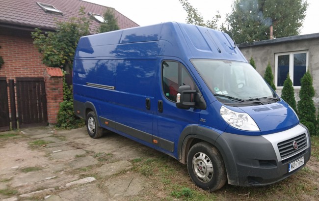

W pierwszym poście jest błąd. Jest L3H4. Oczywiście, że literówka bo nie istnieje H4 w tym modelu. Można się domyslić. Poza tym jest fotka. :spoko
W każdym razie piękna baza. Sam takiej szukam. 4 metry paki. 2 szeroko, 2,17m wysoko. Motory jak długie? Może faktycznie jakieś łoże z przodu.
